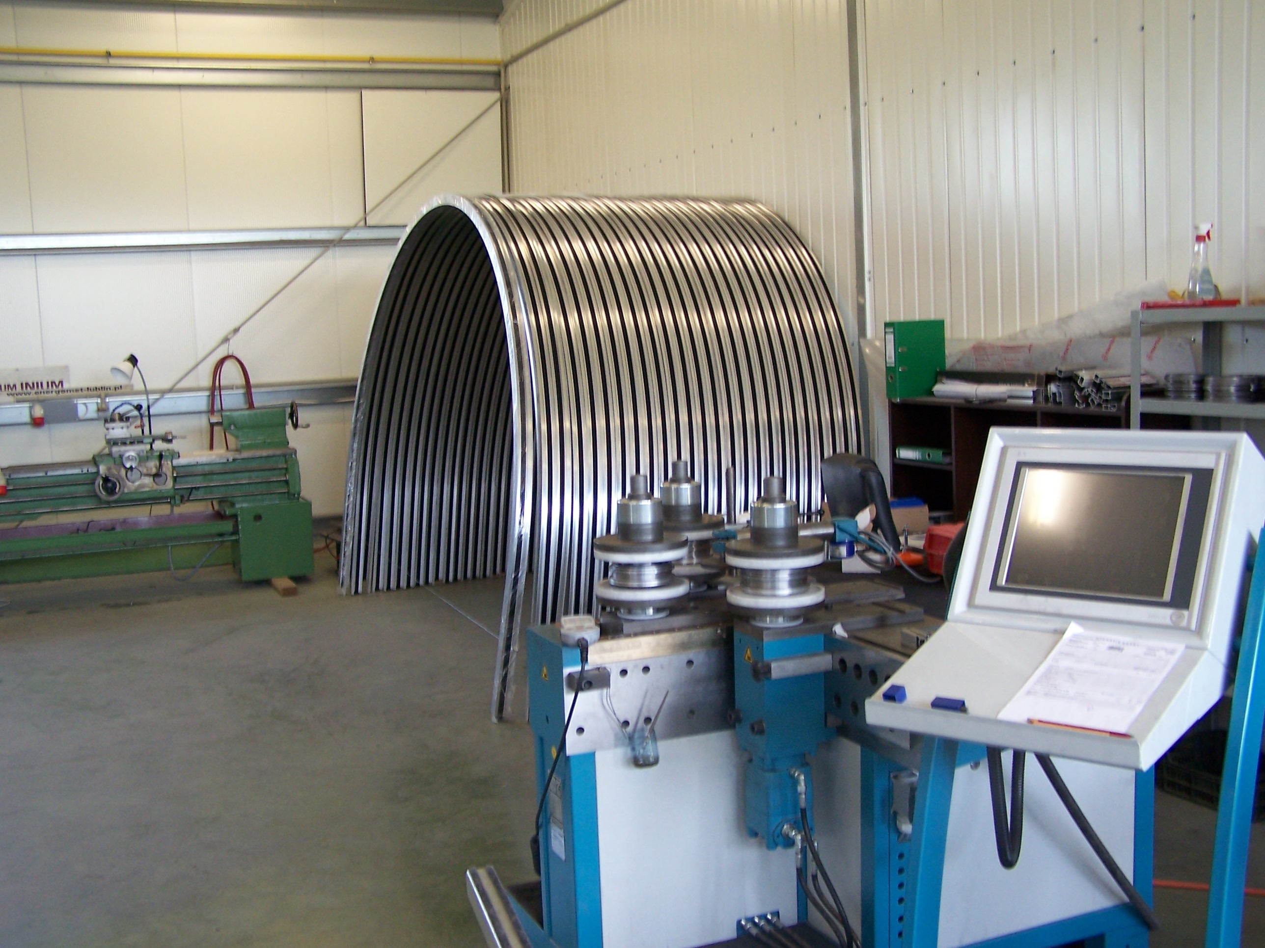

Mam problem z wygięciem łuku z aluminiowej rury kwadratowej 50x60x2 w promień 600mm na walcarce trzyrolkowej ,jak bym nie wypełniał piachem czy taśmami stalowymi fałduje mi wewnętrzna ściankę łuku, zmieniałem rozstaw rolek i średnicę rolki dociskającej nic nie skutkuje i kończą mi się pomysły i stąd prośba do użytkowników forum może wy macie jakieś pomysły na wygięcie takiego profilu.

Nie wygniesz,nie da rady bez fałdów....dość dobrze wygląda po giętarce z trzpieniem wysuwanym,ale mało kto to ma...
jak to pojedyńcza sprawa i nie jest ważne wnętrze to idealnie wyjdzie nacinanie i spawanie,potem szlifowanie---godziny roboty....ale jest idealnie.

hm ... nie wiem jak to się fachowo nazywa ale chyba walcarka trój rolkowa do pierścieni ??
Odpowiednie rolki i to co się faluje jest tak jak by wpychane do wnętrza profilu.
Jest to widoczne lekka wklęsłością ale fałd nie było.

giętarka na której pracuję wygląda tak jak poniżej,jaki kształt rolek masz na myśli

podobne ale tam rolki się kręcą i walcują pierścienie. Ale urządzenie podobnie wyglądające.
to jest to jak na filmie.
wychodziło przyzwoicie ...

w mojej też rolki się kręcą chodzi mi o gięcie rury kwadratowej

no tak .... inaczej profil zamknęty.
Ale gięcie profila odbywa się po przez jego walcowanie :?:

dokładnie najlepszy rezultat otrzymałem wypełniając go stalowymi taśmami mimo to wewnętrzna ścianka jest pofalowana
