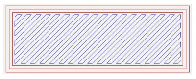

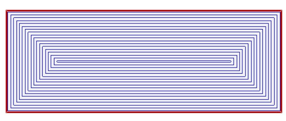

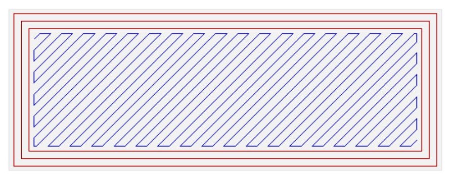

StudentIB
Posty: 501
Rejestracja: 23 paź 2015, 00:00
Re: Generator ścieżki lasera do SLM

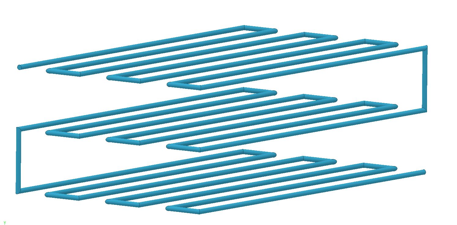

Post napisał: StudentIB » 19 kwie 2019, 19:49
Taką ścieżkę chcę uzyskać (oczywiście nie takie duże przejścia w pionie, to zrobiłem tylko żeby było lepiej widać):
Tymczasem slicer'y wypełniają prostopadłościan w taki sposób:
Lub taki:
I inne podobne. Nie znalazłem w Slic3r żadnego wypełnienia odpowiadającego ścieżce, którą chcę uzyskać. Pewnie do FDM się takich nie stosuje.

StudentIB pisze:Taką ścieżkę chcę uzyskać (oczywiście nie takie duże przejścia w pionie, to zrobiłem tylko żeby było lepiej widać):
Tak jak mówiłem, da się spokojnie taka ścieżkę w Cambam uzyskać. W trzeba parametry obróbki zmienić. Musisz ustawić w typie wypełnienia horizontal albo vertical hatch i zmienić typ obróbki na Mixed. Dokładnie będzie robiło to czego szukasz.
