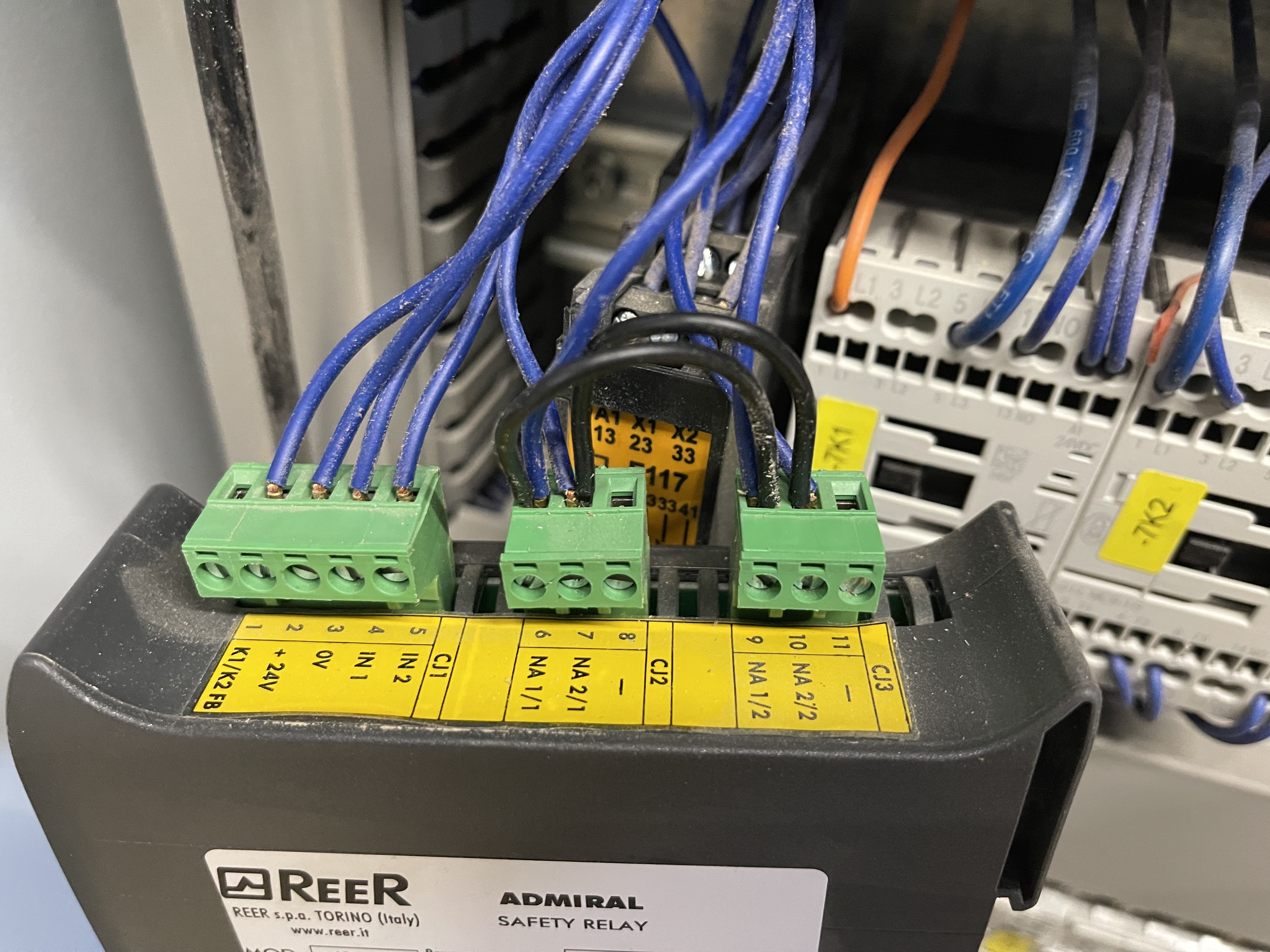

Z tego co widze to przekaznik REER SD0.
Zmostkuj zacisk 7 z 10 i 6 z 9. Mozesz tez wypiac kable z tych zaciskow i po prostu je polaczyc, tak jak opisalem. Teoretycznie powinno wystarczyc.
Sprawdz ewentualnie czy cos jest podpiete pod 11.
Oczywiscie musisz miec swiadomosc, ze w tym momencie kurtyna jest nieaktywna i ma to wplyw na bezpieczenstwo operatora.

Takie mostkowanie, to głupota. Coś się stanie to będzie tylko i wyłącznie Twoja wina. Nie pracownika. Nie producenta.
Jak by Ci wyciekał płyn hamulcowy, to byś żarówkę wykręcił, żeby się lampka nie świeciła?

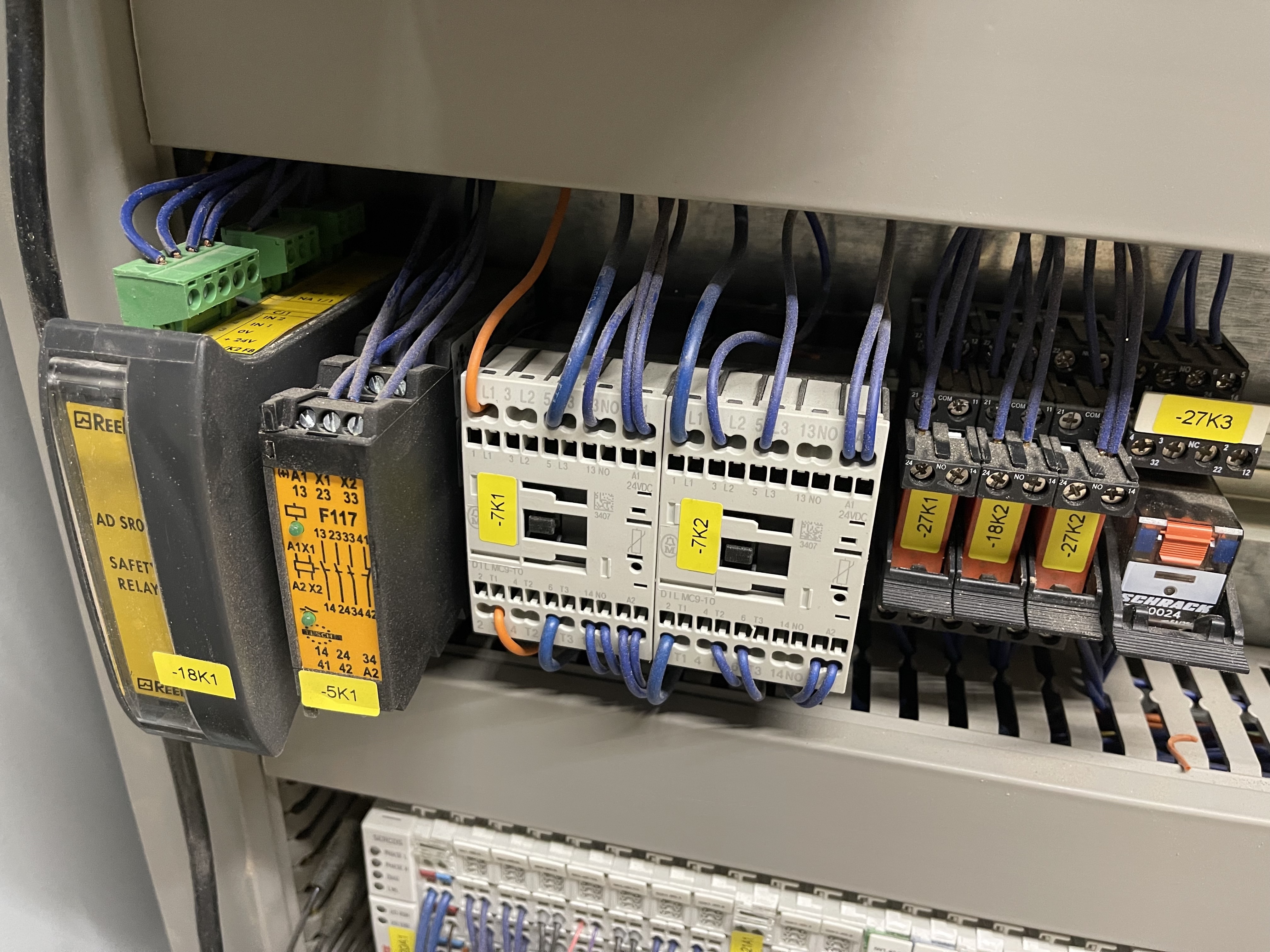

Na początku nie mogłem załapać o co chodzi z tymi numerami (gdzie ich szukać...) na odbiorniku mialem tylko 8 następnie przyjrzałem się temu przekaźnikowi o oznaczeniu -18K1 no i z góry obok opisów (+24V itd) były owe numery. Połączyłem kabelkiem zaciski o których wspomniałeś no i tadaaa - DZIAŁA !!!DMro pisze: ↑30 lis 2021, 07:30Z tego co widze to przekaznik REER SD0.
Wielkie dzięki za pomoc !!! Zaoszczędziłeś mi $$$ czas i dużo stresu - powiedz proszę jak mogę się odwdzięczyć?

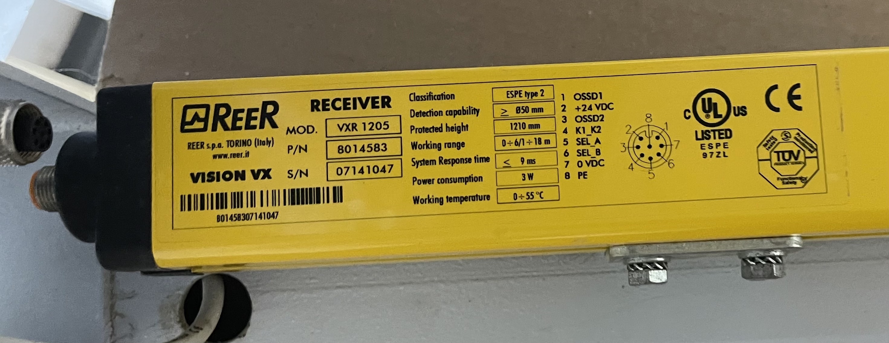

Mam do kol. tom_ucw pytanie, może sugestię - dlaczego kol. sądzi, że uszkodzony odbiornik a nie nadajnik ? Efekt będzie identyczny.
Sprawdziłbym oba zasilania 24V żarówką 6V/0,1A+ szeregowo rezystor 180 Ω - to odbiornik, ma podany pobór mocy 3W.
Nadajnik na pewno bierze więcej, ale od biedy też można tym sprawdzić. Jeżeli na nadajniku podana jest moc lub prąd, to
można policzyć rezystor dla nadajnika = (24-6)/I nadajnika. Często przewody lub złącza są przyczyną kłopotów. Miernik cyfrowy pokaże (bez obciążenia) prawidłowe napięcie, które po włączeniu odbiornika/nadajnika może zmaleć np. przez dodatkową rezystancję skorodowanych złącz lub uszkodzonych przewodów.
Oczywiście można dobrać żarówkę o innym napięciu z prądem nie większym niż 0,15 A, ale wtedy trzeba przeliczyć rezystor. W telefonii (nie tylko) były używane żarówki 24V/50mA i takie 2 równolegle doskonale by się nadawały.

Dodając do wypowiedzi Kolegi Andrzeja- sam nadajnik można jeszcze spróbować sprawdzić zwykłym aparatem cyfrowym, ot chociażby takim w telefonie. Kurtyna nadaje w podczerwieni, więc matryca powinna to wyłapać (uwaga- to światło nie jest tak rozproszone jak światło z diody podczerwonej np z pilota do tv. Trzeba ustawić prostopadle obiektyw do płaszczyzny szybki kurtyny.
