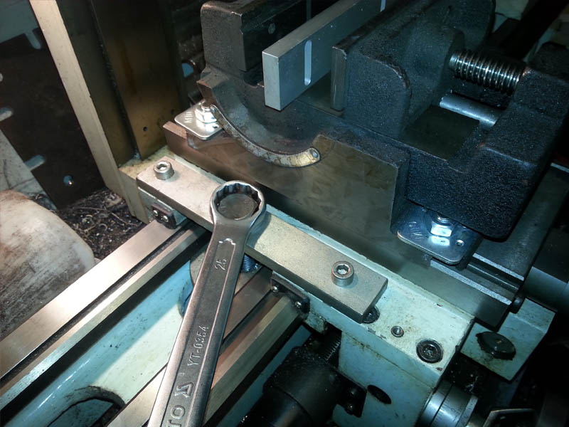

Suport tokarki po demontażu imaka nożowego zamienia się w stół frezarki. Aby go ustabilizować zamontowałem pod łożem 12mm płytkę z gwintem w środku a z góry dałem belkę i połączyłem obie śrubą. Po tej modyfikacji można spokojnie pracować wytaczadłem stół ani drgnie. Belka jest zamocowana w miejscu przeznaczonym pod podtrzymkę ruchomą.
