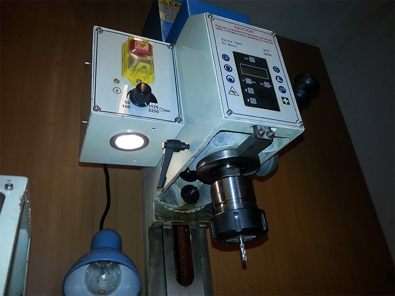

Obudowa sterownika obrotów frezarki po zmodyfikowaniu. Lampa LED 12V 4,5W WARM WHITE dodatkowo równolegle kondensator 10mF/16V. Uzyskałem zero pulsacji czyli nie grozi już efekt stroboskopowy.
