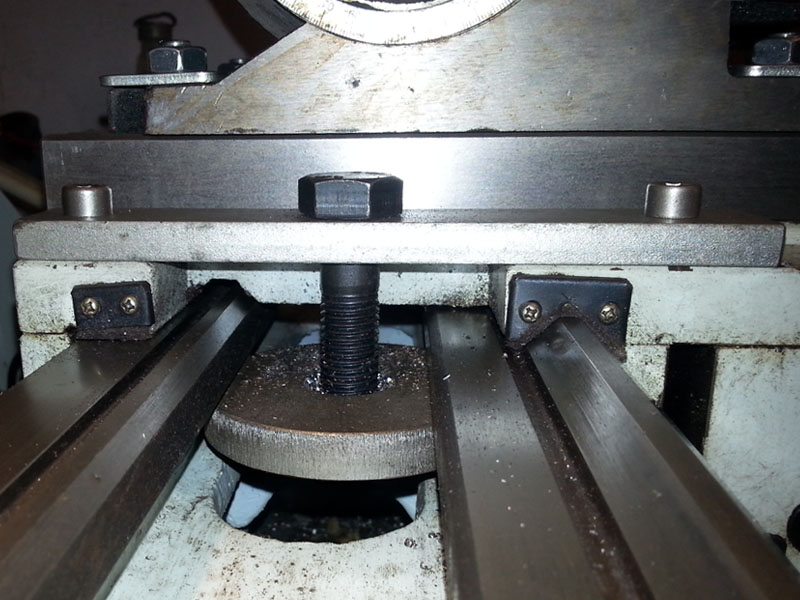

Blokada suportu/stołu z bliska. (zatrzymaj chwilę kursor na zdjęciu pojawi się opis)
Pod łożem jest krążek 12mm gruby i ma ścięte 2 boki, aby się nie obracał podczas dokręcania kluczem. Wystarczy 1/6 obrotu śruby i zluzowana płytka wisi sobie na niej dzięki uprzejmości grawitacji.
