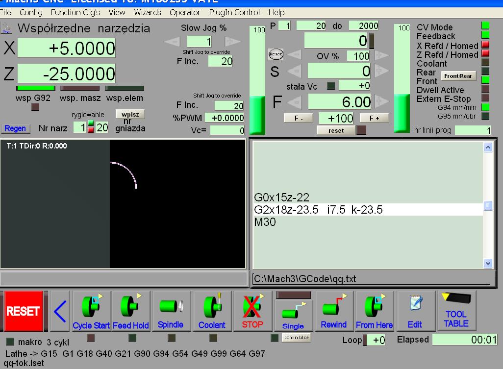

Każdą ścieżkę opisaną przez IJK można zapisać przy użyciu składni z R kolego @qqaz

opowiadasz tutaj głupoty bo z parametrem R otrzymasz wyłącznie łuki które zawieszone są na prostej prostopadłej do cięciwy wyznaczonej przez końce łuku i przechodzącej przez jej środek.
I tylko takie a nie każde.
A specyficznym jest łuk 180 ° który, jak pisałem dla Macha, otrzymasz zaniżając wartość promienia - idealne półkole.
Wreszcie wpisz sobie linijkę z łukiem i sam odkryjesz czego nie wiedziałeś.
Oczywiście I,K odwzorują łuk z R, dla każdej wartości R ale R nie odwzoruje każdego łuku z I,K.
Jak widać się nie umie.

To jeszcze raz bo nie kumasz. Każdą ścieżkę w gkodzie opisaną przez IJK można zapisać przy użyciu notacji z R.
Niektóre sterowania używają tylko takiej i świetnie sobie radzą.
Może wyjdź od rysunku detalu, wtedy zrozumiesz, że się da.

Lepi, przecież nie tylko Ty masz program, każdy może sprawdzić. TY też możesz
narysuj przykład autora z krzywizną na pocisku

Za pomocą parametru R lub CR lub L możesz opisać promień łuk taki sam ją za pomocą IJK,

Nie mogę bo nie wiem co autor chce osiągnąć. Rysunek techniczny by się przydał.
Moze taka uwaga coś rozjaśni: przy pomocy IJK możesz zaprogramować okrąg w jednej linii.
W notacji z R musisz użyć dwóch lub nawet czterech łuków, w zależności od sterowania.
Jak już pisałem, scieżka narzedzia będzie dokładnie taka sama dla obu notacji.

no masz, łatwiutkie ćwiartka promienia R5
Opisz to teraz tylko parametrem R, a nie I,K, Ponoć każdy łuk tak możesz utworzyć.

No to pokaż dla tego łuku.

Da się opisać jeśli dasz jakiś przykładowy rysunek z którego da się wyciągnąć dane, a nie jakiś kod zagadkę :mrgreen:

no dobra, da się opisać bo skoro jest łuk to jaki by nie był to ma jaki promień. Tyle że tak od ręki to nie wiadomo jaki.

Spór dotyczył tego czy da się za pomocą parametru R wykonać łuk taki jak przy I,J,K. Ja twierdzę że tak , każdy z nas na co dzień korzysta z rysunku technicznego i na jego podstawie pisze kod nie na podstawie czyjegoś nie pełnego kodu. Jeśli ,masz rysunek tego łuku to go wrzuć to Ci pokaże że się da go opisać zamiennie jak parametry interpolacyjne I,K
