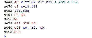

Końcówka programu wygenerowanego MX6
wszystko jest ok do G0 z3
potem zetka zjeżdża znad materiału i opuszcza się w Z, muszę zatrzymywać bo idzie na kolizję.
Po wykasowaniu wierszy 456-460 wszystko jest ok
Gdzie leży problem? czy to chodzi o oś obrotową A?

Masz jak byk napisane co robi maszyna.
n454 - tu juz masz ruch w Z, jesli jestes powyżej to zjedzie w dół - kolizja
n458 - ustawia Z ke w pozycji 0, ale przez G28 to jest pozycja maszynowa aktualnego offsetu np g54. W zaleznosci od tego jak mierzysz materiał/narzędzia wynik może być różny.
reszta bez zastrzeżen

W 454 Z jest dodatnie, przecież pisałem że do tego momentu jest ok, jeżeli już to jest to co piszesz o G28

zle napisalem.
G28 jedzie nie na Z0 z g54, a z g55- maszynowego.
Na tą pozycje nie masz wpływu.
Prawdopodobnie masz tak ustawiony materiał i całą resztę, że twoja maszynowa bezpieczna pozycja jest na kolizyjnym.(wysoki detal?)
Wywal G28 i Z0. bedzie ok.

"zle przeczytalem maly edit :D " G28 powoduje ruch do maszynowych pozycji..
N458 powinien spowodowac ruch zetki do pozycji wymiany narzedzia..
czyli na pionowym centrum na sama góre ;)
a kolejny powinien wysłac reszte osi do pozycji bazowych jak przy bazowaniu maszyny ;)

w lini N460 brakuje G91 i wtedy będzie wszystko ok
G91G28Z0 zjazd na bazę w Z dla sterowania Fanuck
