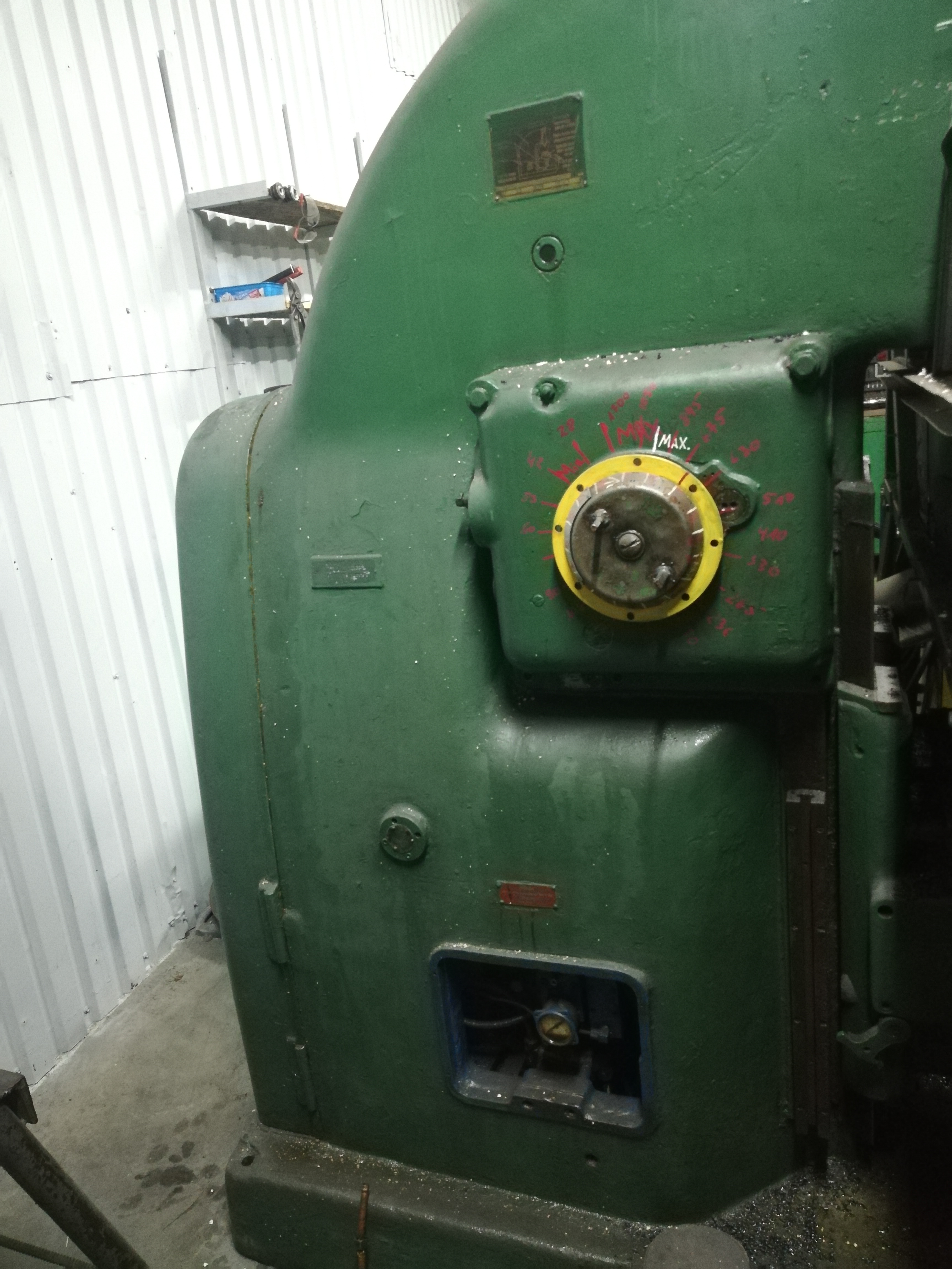

Kupiłem frezarkę FYA41M, gdy zaczynam frezować i frez zagłębi się w materiale wrzeciono staje traci moc. Co może być przyczyną? Czy przyczyną mogą być zużyte szczotki?

Pokaż całą maszynę. Jak ma wędkę to tam może być załączenie sprzęgła.

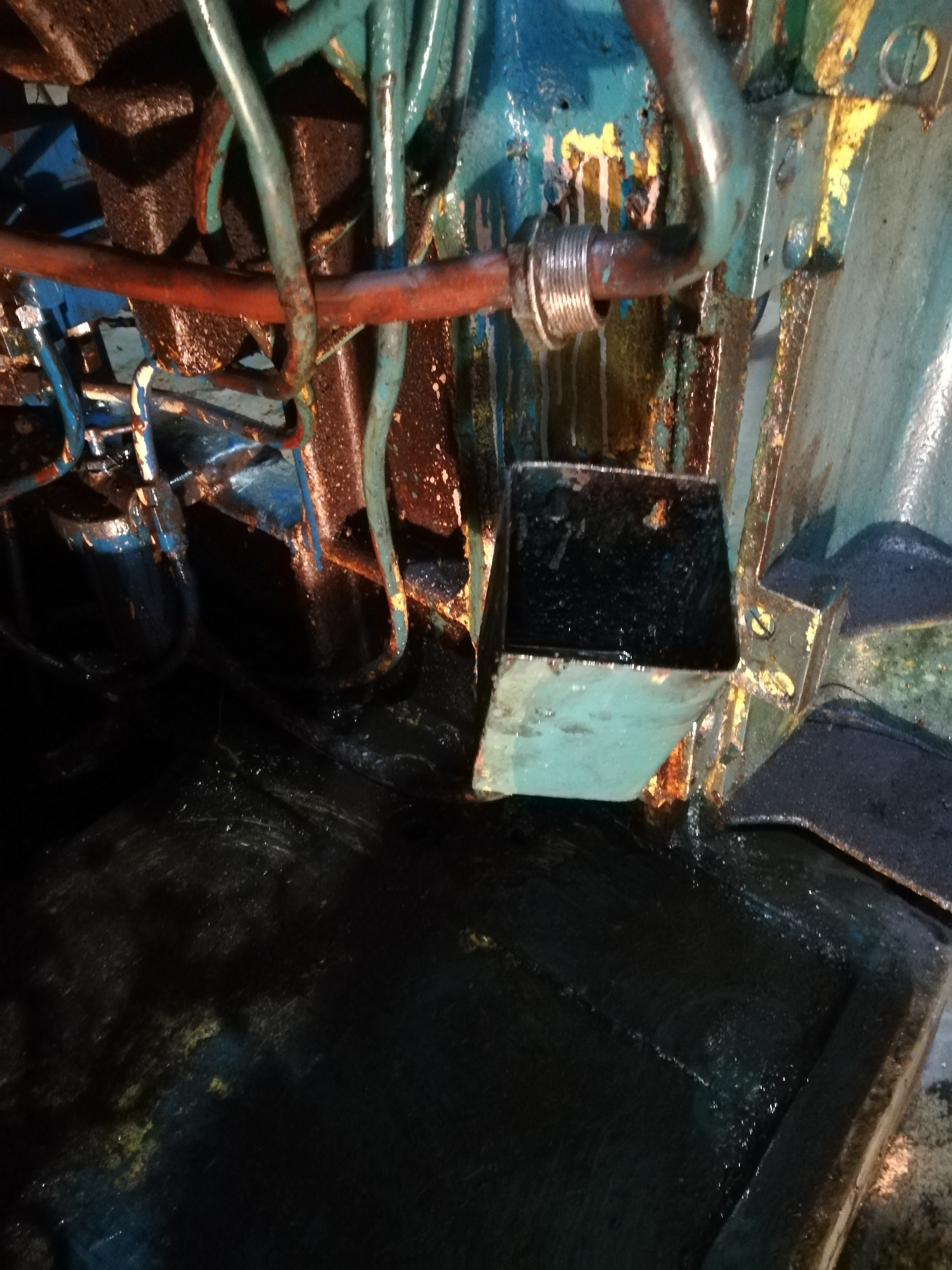

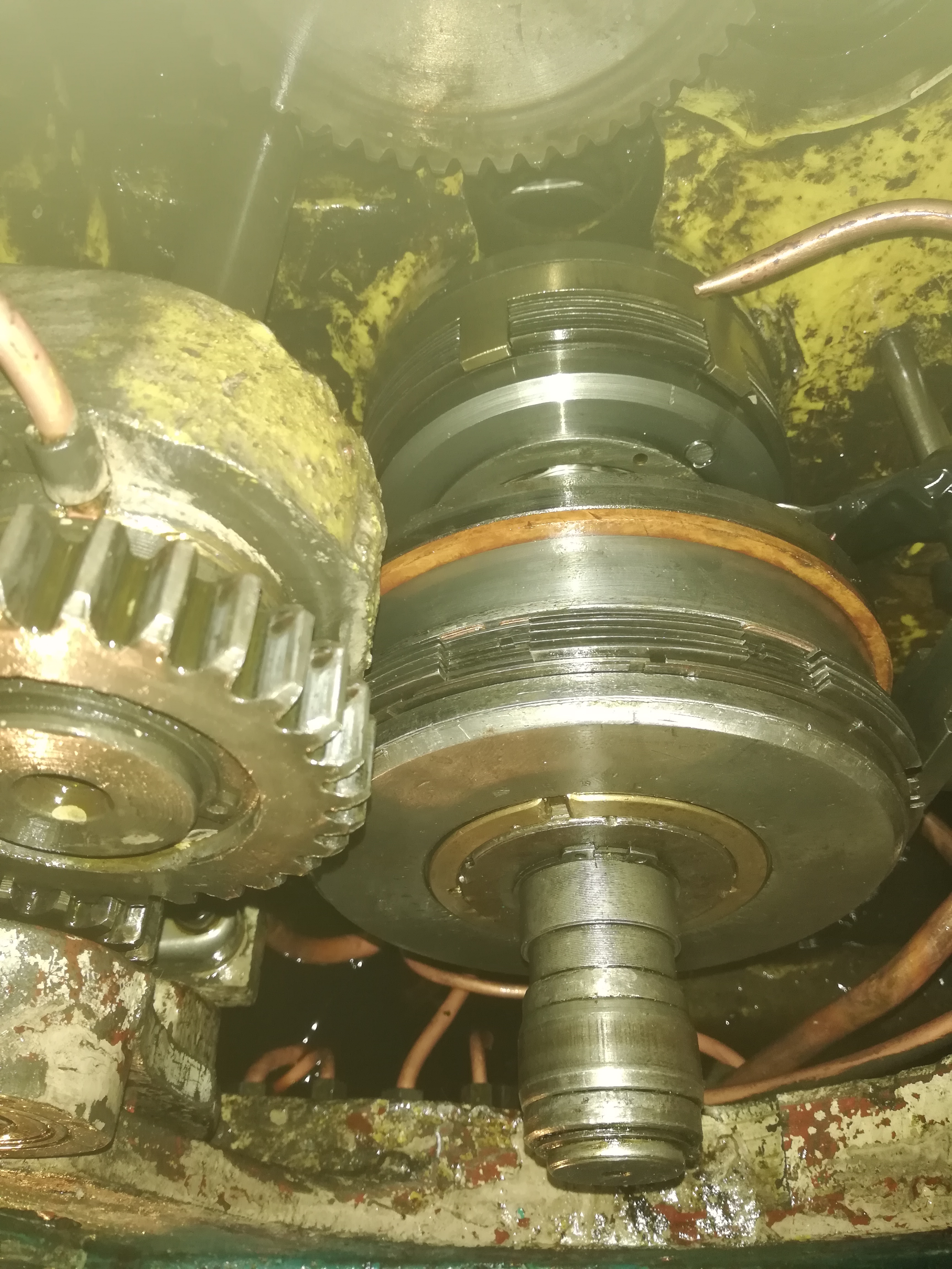

Zrobię. Rozebrałem już trochę maszynę i sprzęgło chyba nie działa poprawnie. Ale jeszcze nie jestem do końca przekonany. Ale jeszcze olej mam tam, gdzie powinno być chłodziwo. Coś chyba przepuszcza. Co to może być? Nie wiem jak to fachowo się nazywa, ale w tym dolnym pojemniku na którym stoi cała maszyna.

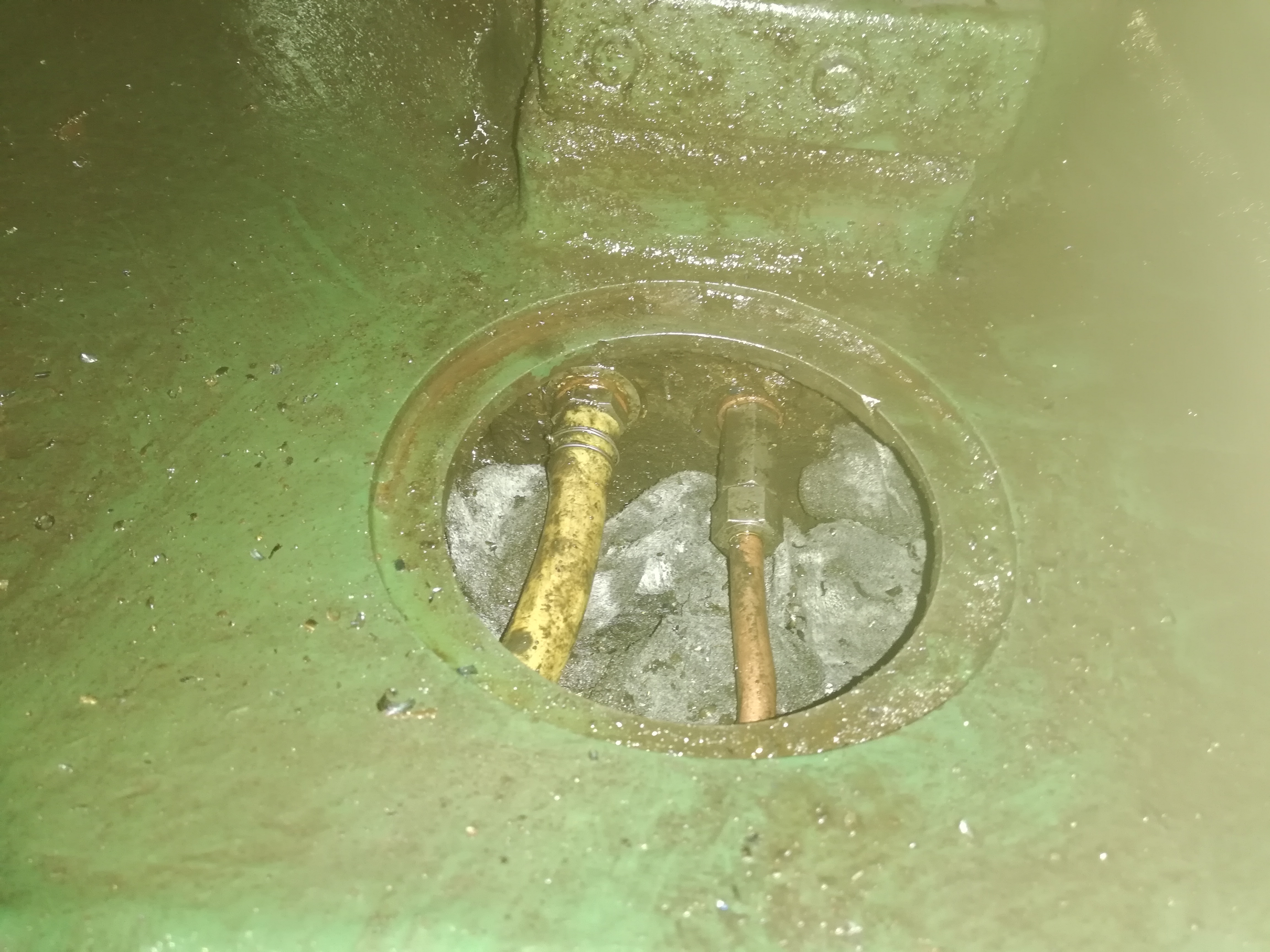

I mam jeszcze parę pytań. Sprzęgło jak powinno poprawnie działać? Bo u mnie pierwsze koło obraca się, a te dalsze nie rusza się. Na drugim zdjęciu są przewody co one zasilają? Bo najprawdopodobniej przepuszczają olej. Jeden z nich jest połączony z takim pojemnikiem na trzeci zdjęciu do czego on służy?

To jest elektrosprzęgło. Trzeba sprawdzić cewkę i czy dochodzi zasilanie.Czasem zdarza się, że płytki są już wytarte i wtedy też nie działa.
W tej starej którą pokazał kamar było pewnie sprzęgło cierne.
