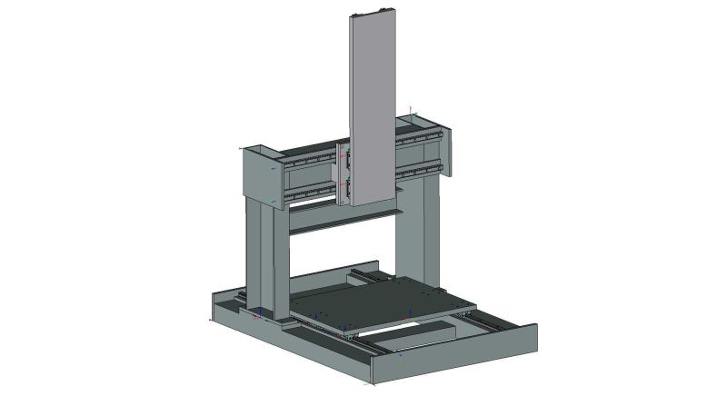

Profile alu robię na nich no troszkę czasu różne rzeczy i póki co ze sztywnością nie miałem problemu, dlatego pytam Was...
Zaprawde powiadam Ci: profile al. dobre sa na szafe w ktorej schowasz maszyne.
q

raf_79 pisze:Dzięki za odpowiedzi troszkę mi się rozjaśnia.
Zdaje sobie sprawę że zrobienie kolejnych dwóch osi znacznie powiększy maszynę i delikatnie mówiąc skomplikuje sprawę i dlatego tez się zastanawiam czy jest sens o czym pisałem w pierwszym poście i widzę że odradzacie, tak więc albo dużo większy obszar roboczy albo zostaję przy 3 osiach.
Wszystko zależy od tego jaki cel przewidujesz dla swojej maszynki: biznes czy edukacja.
Napisałeś, że " raczkujesz w temacie " dlatego sugerowałbym żeby pierwsza maszynka była raczej maszynką edukacyjną. Można by zrobić tak: zbudować taką maszynkę 3-osiową żeby za jej pomocą dorobić detale niezbędne do wzbogacenia jej o kolejne dwie osie.
To, że wtedy pole pracy takiej 5-cio osiowej maszyny będzie skromne z punktu widzenia korzyści edukacyjnych do których zyskasz dostęp, nie powinno stanowić problemu.

@oprawcafotografii: dzięki takich ludzi piszących na temat cenię
Do czego maszynka no wiadomo na początku edukacja ale docelowo dobrze by było jakby na siebie pracował sprzęt.

Nie nie obraziłem się bo nie ma o co. Co do zrealizowania planów jestem na tak troszkę czasu poświeciłem na przeglądniecie tematów i szkoda żeby się zmarnował.
Wypytuje bo narysowałem sobie coś takiego :
Potem zobaczyłem maszynki z alu i tak mnie naszło bo prostota maszyn to podstawa.
