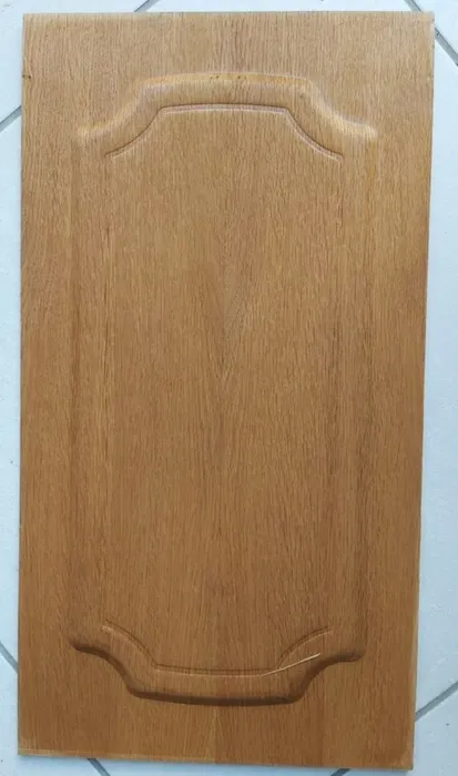

Witam serdecznie.
Panowie jak wykonać podobne nieregularne wybrania w frontach jak na zdjęciu
Posiadamy maszynę 5 osi SCM FX_25 lecz bez Maestro 3D. oraz program TOPSOLID
Będę wdzięczny za podpowiedzi lub pomoc

dziadol pisze:
25 mar 2025, 11:18
Ludziom się we łbach poprzewracało i wszystko chcieliby namalować w jakimś CAM-ie...
Przedstawiony wzór zapewne jest wykonywany narzędziem podobnym do tego: https://www.aliexpress.com/item/1005005772958578.html
Są też innych rozmiarów i z innym profilem, ale co do zasady, to mało prawdopodobne żeby ktoś to dłubał kulką 1 mm, bo by na chleb nie zarobił...

Jeśli to są wypukłe "bąble" to nie zrobisz tego frezem o jakim tux pisze i podobnym.
Trochę szkoda że macie 5 osi bez cama do tego - niewykorzystany potencjał.
Pozostaje to zrobić wierszowaniem 2,5 nie wiem co tam topsolid ma - najpierw dużym kulowym lub płaskim zgrubnie a później obróbkę resztek małym kulowym pozostałe szczegóły - piszę "małym" i "dużym" bo nie znam skali tego wzoru. Im więcej przejść tym oczywiście dłuższa obróbka ale i większa dokładność.
Faktycznie, fotografia może być myląca.
Ale jeśli to wypukłe bąble, to mogą być prasowane.
