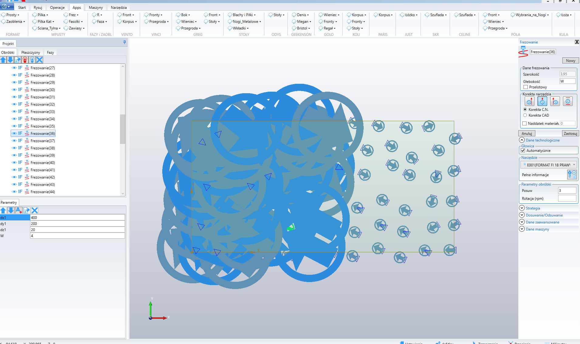

Panowie. Dziękuje serdecznie za reakcje.

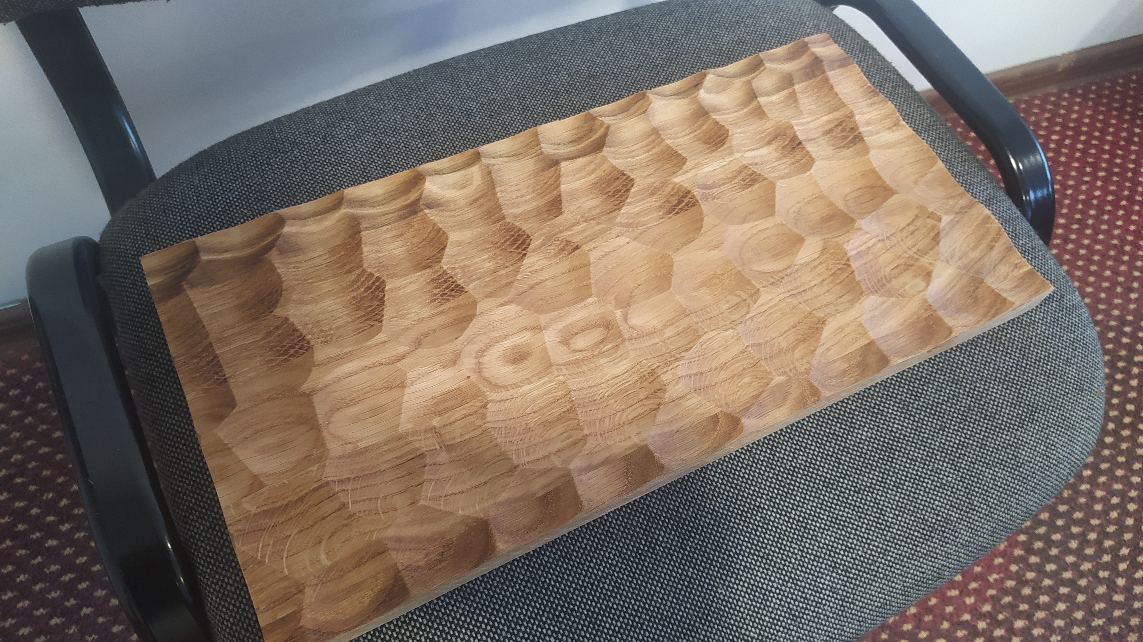

Wiec w podpowiedzi kolegów udało się wykonać te nieregularne fronty. Jeszcze kilka poprawek i będzie super.
Potem zrobić sobie Macro do Maestro.

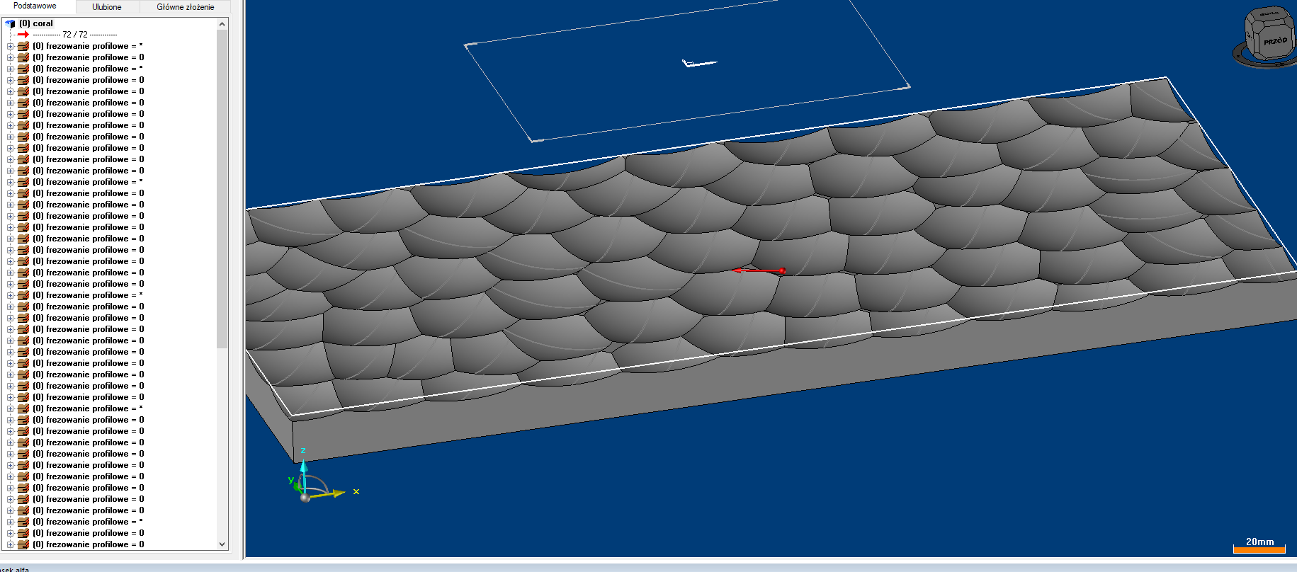

Frez jak z podpowiedzi kol.@tuxcnc. W TopSolid narysowaliśmy kształty i wygenerowałem do formatu pgmx na CNC SCM. Generowane wykonane na 3 osiową nawet 5 osiowa obrabiarka była nie potrzebna.
Okazuje się banalnie proste wykonanie. Frez kulisty opuszcza się na 4 mm w drewno i robi 1-2mm przejazd. Potem "Z" do góry itd.
Fotka przedstawia kilka frezowań innym frezem mniejszym bo właściwy frez docelowy wypełnia cały projekt.
Jestem w trakcie negocjacji z SCM'em o zakupie klucza USB 3D do odblokowania dodatkowych funkcji 3D w Maestro dla SCM
Efekt jak na pierwszą próbę OK.

a jednak to są wklęsłe kształty - dałbym rękę uciąć, że są wypukłe na tym pierwszym zdjęciu - no i teraz nie miałbym ręki:)
W takim układzie TuxCNC miał z tym frezem całkowitą rację.
