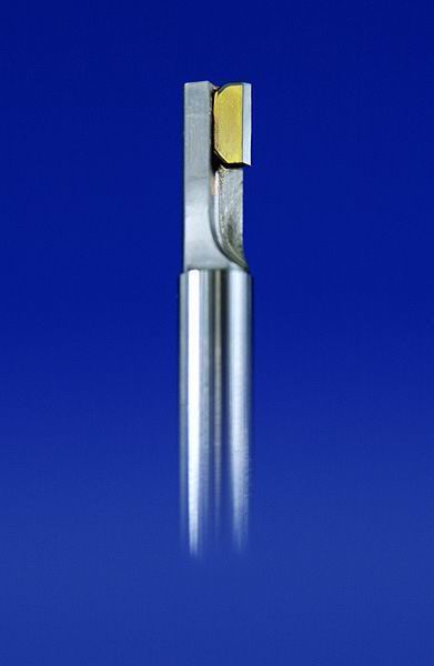

no i temat zdechł. Tak apropos tych frezów LEUCO to może ktoś zapodać linkiem jak ten magiczny frez wygląda ? Bo swojego czasu (jakieś 3 lata temu) mówili mi o takim frezie w firmie coner. Frez był firmy crown nordge i kosztował jedyne 3000zł :)
Ale nigdy na oczy go nie widziałem ani plexi nim frezowanej. Więc olałem temat cudownych opowieści.

Witam, taki frezik wygląda tak jak na zdjęciu
poniżej:
Jest to klocek diamentowy przylutowany do
stalowego wałeczka/chwytu.
Mozna go, między innymi, kupić u Kimli.
Pozdrawiam, AndrzejJS
