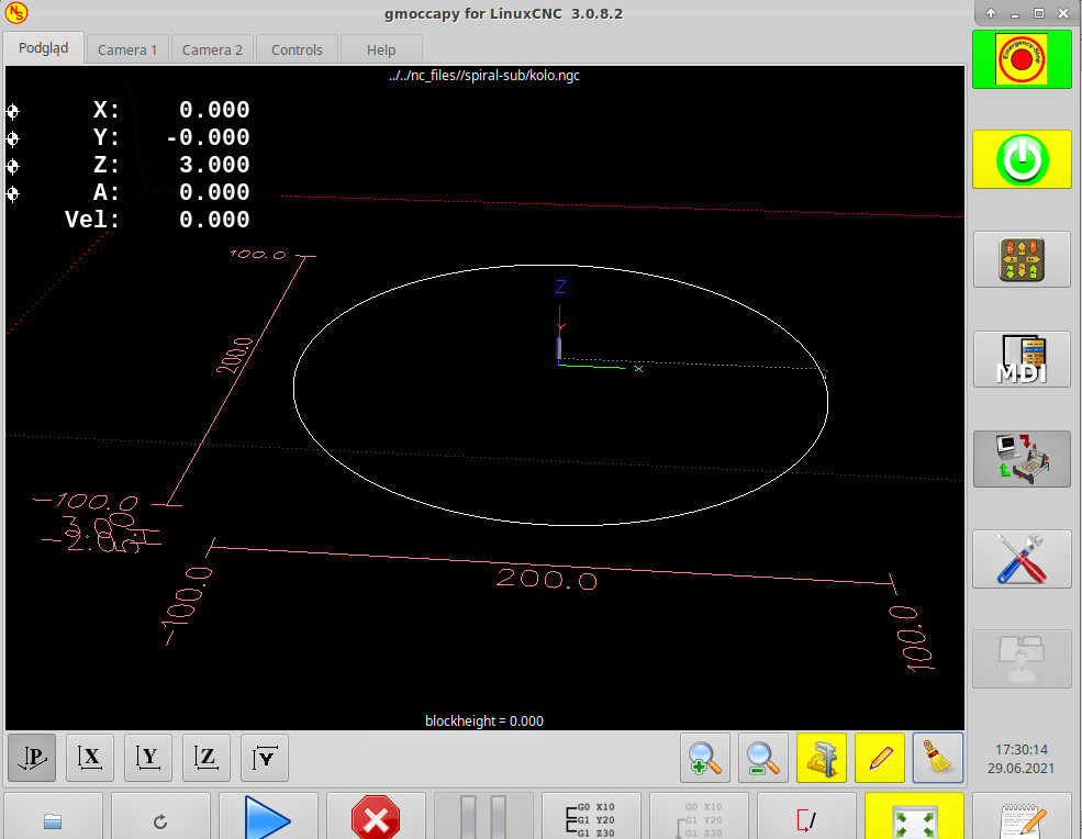

grekot pisze: ↑
29 cze 2021, 14:26
I to mam ręcznie wyliczać na piechotę
Mam wiele powodów żeby mi się nie chciało, choćby taki że prosisz o bezpłatną pomoc w komercyjnym projekcie, albo taki że zadajesz pytanie a nie robisz nic by zrozumieć odpowiedź.
No ale skoro już się odezwałem, a inni to czytają, to zadałem sobie trud napisania prostego przykładu jak wyfrezować koło nie używając G2/G3.
Jak to samo zrobić w Mach nie mam zielonego pojęcia, ale wiem że się da.
Kod: Zaznacz cały
o<kolo> sub
	#<radius>=100
	#<arc_current>=0
	G0 Z3
	G0 X#<radius>
	G0 Z0
	G1 Z-2 F100
	G93
	o100 repeat [360]
		#<arc_current>=[#<arc_current>+1]
		#<x_inc>=[#<radius>*cos[#<arc_current>]]
		#<y_inc>=[#<radius>*sin[#<arc_current>]]
		G1 x#<x_inc> y#<y_inc> F600
	o100 endrepeat
	G94
	G0 Z3
	G0 X0
o<kolo> endsub
o<kolo> call
M2
EOT.

tuxcnc pisze:choćby taki że prosisz o bezpłatną pomoc w komercyjnym projekcie, albo taki że zadajesz pytanie a nie robisz nic by zrozumieć odpowiedź.
W żadnym wypadku nie liczyłem na to że ktoś tu za mnie wykona to zadanie a ja zgrane kasę. Oczywiście odpowiedzi które uzyskałem wprowadziły mnie na rozwiązanie tego zadania.
Mam pomysł jak to zrobić w Machu przy pomocy formuł. Ale przyznaję że twoje rozwiązanie też jest bardzo pomysłowe, tak więc dziękuję za twoje odpowiedzi w tym wątku no wprowadziły też nieco inne spojrzenie na ten temat, które też ma ng potencjał.
