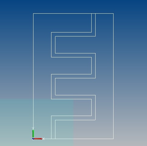

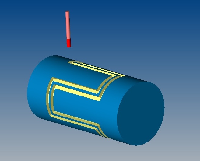

Zadanie genialnie proste , pod warunkiem , że wie się co to jest cykl G112 i posiada się zasoby sprzętowe.
Trochę na ten temat tu ; transformacja-cylindryczna-na-fanucu-t25796.html
Swego czasu (w 2009r.) ćwiczyłem takie duperele , ale na frezarkę.
Określałem ścieżkę freza w układzie XY , rozwinięcie nawijałem na walec i po transformacji wyszło to (patrz; drugie foto).
