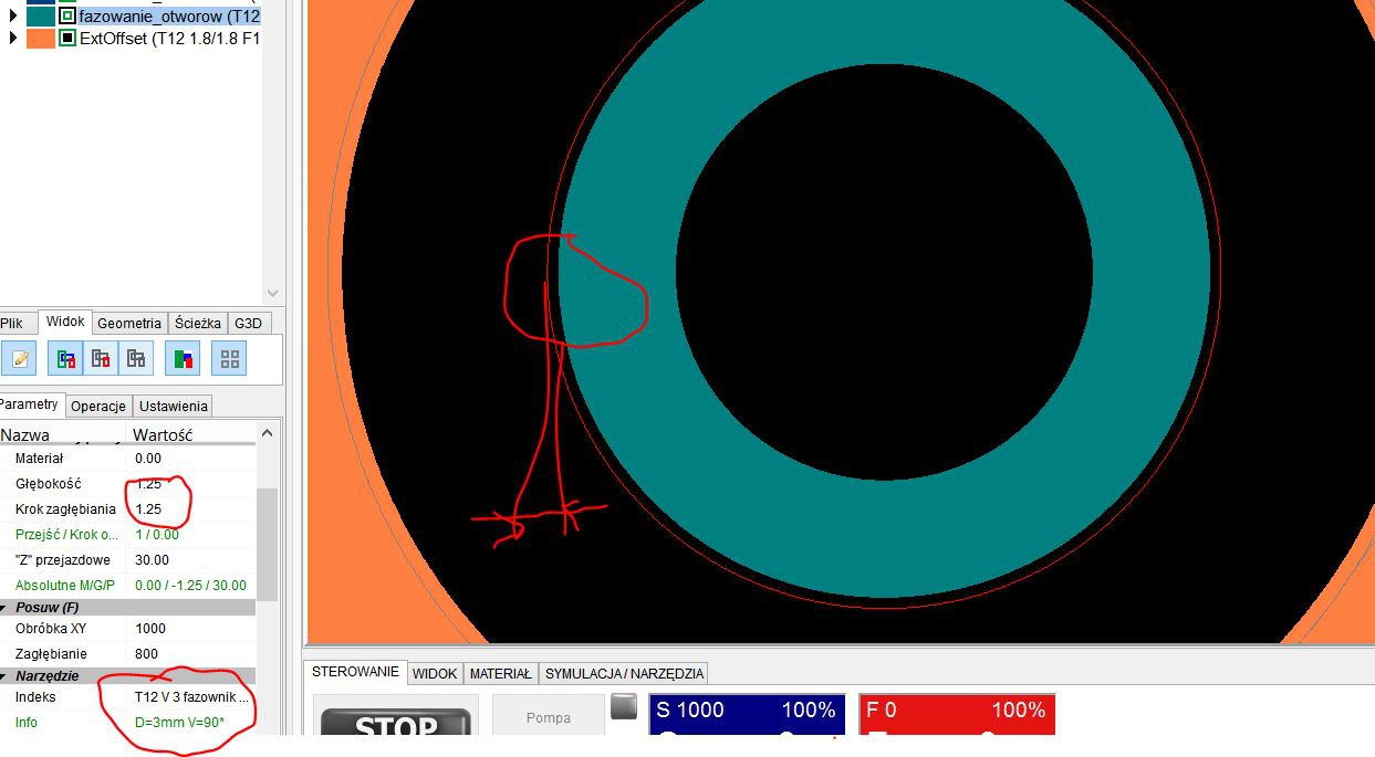

a jak krok będzie ustawiony na 0.2? albo na 3.38?
to oczywiście że też tak będzie.... bo zagłębienie 5 lub wiecej dla freza 10/45 da styk z konturem.
Ja mówię że nie przy każdym ustawieniu ( zagłębieniu) będzie na zero....,
np. przy zagłębieniu mniejszym niż 0.5*średnicy przy 45 stopniach da frezowanie z offsetem
( dodatnim )(bez znaczenia krok zagłębiania, czy 0.01 czy 1.23 czy 1mm czy od razu zagłębienie 100%).
Kartka papieru i ołówek pomaga w rozgryzieniu tego zadania:-).

nie, nie zgodzę się, na dowód załączam zrzut z realnej sytuacji frezowania:
frez fi3, kat 90 stopni, głębokość 1.25 czyli mniej niż 0.5D freza 45 stopni.
Ścieżka pokazuje offset od konturu...
dlatego że stożek fi 3/45deg (frez) zagłębiony mniej niż 1.5mm da offset od konturu.
Zgadzasz się z tym?
:razz:
[ Dodano: 2016-07-23, 21:43 ]
oczywiście tam gdzie piszę 45stopni mam na myśli freza V 90stopni, ( frez daje mi fazkę 45 stopni i stąd ten skrót myślowy za który przepraszam...)
Istota problemu się nie zmienia.

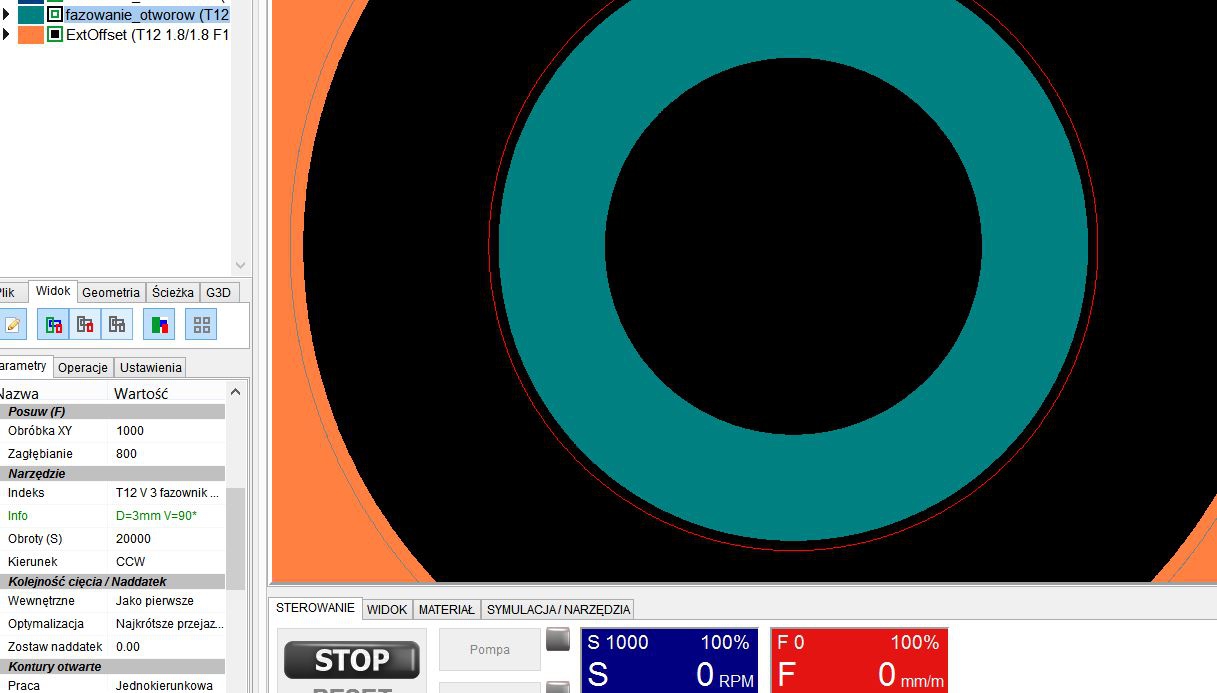

A masz aby 0 (zero) w Zostaw naddatek? :grin:
RObert

U mnie działa. Jak widać kontur pokrywa się ze śladem narzędzia.
Daj cama jak i ja daję. :grin:
Robert

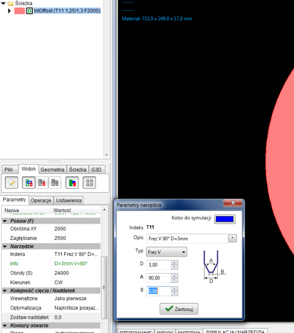

a proszę:

No i jest u mnie OK.
Ten drugi otwór masz z ujemnym naddatkiem.
Pamiętaj, aby zobaczyć zmiany trzeba nacisnąć BUDUJ.
Piko 4.1.4?
Robert

Post napisał: wojtekcdl » 23 lip 2016, 23:08
wszystko jasne, sprawdziłem na wersji 4.1.2
Ja działam na wersji 3.0.2 a Ty na 4.1.2 ( pewnie).
U mnie działa to tak jak opisuję ja :mrgreen:
a u Ciebie tak jak opisujesz Ty :mrgreen:
ładnie się można naciąć przy zmianie wersji... fajnie że to wyszło przy tej okazji...
Tym optymistycznym akcentem zakończmy dzień z Piko a zacznijmy noc z żonami :lol:
Dobranoc. :grin:
Tak, ten drugi jest z offsetem, ale ten o ktorym mówiy nie:-), nie podejrzewaj mnie o to że nie wiem kiedy klikać buduj:-)
Reasumując: wersja 3.0.2 działa inaczej niż 4.1.2 i pewnie trochę starsze i nowsze.
Mieliśmy obaj rację:-)
