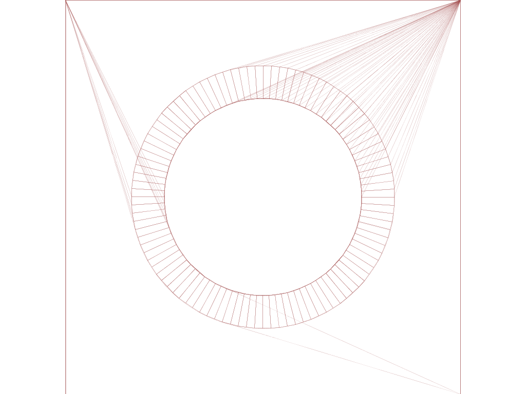

Witam. Może mnie ktoś oświecić i wytłumaczyć mi jak mam wyfrezować stożkowe pogłębienie w 10mm płytce. W załączniku przykładowy plik dxf. Mam wrażenie że w moim cambamie brakuje widoku 3d, tzn. jest, ale muszę każdorazowo wchodzić w menu widok i wybierać oś yz(nie mogę przesuwać myszką widoku osi). Poza tym wczytanie pliku dxf (z sketchup'a) generuje ogromne ilości polilini. Nieco lepiej wygląda po gdy wczytuję plik stl, ale za cholerę nie wiem jak powinieniem ustawić ścieżki narzędzia dla tego pliku. Będę wdzięczny za każdą wskazówkę.

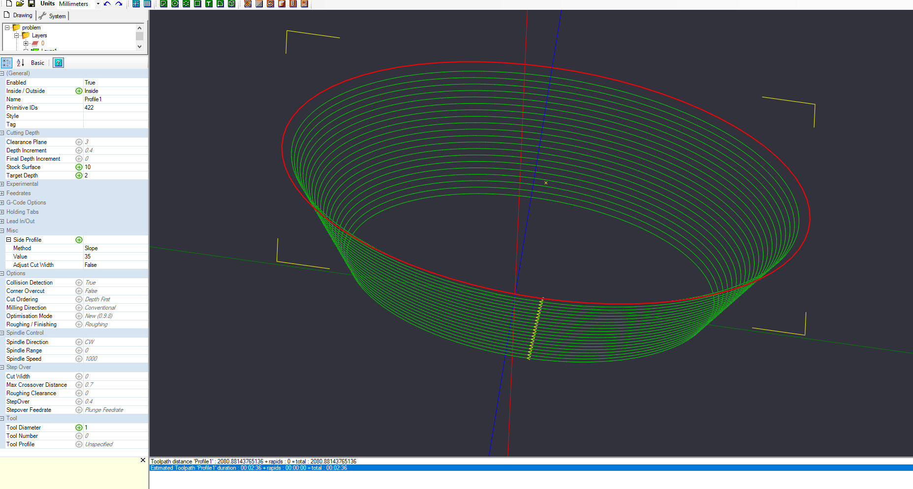

Re: Frezowanie stożka, przełączanie widoku na 3D
Hej, żeby obracać 3D w Cambam naciśnij lewy ALT i dopiero obracaj myszką.
O coś takiego chodzi ?

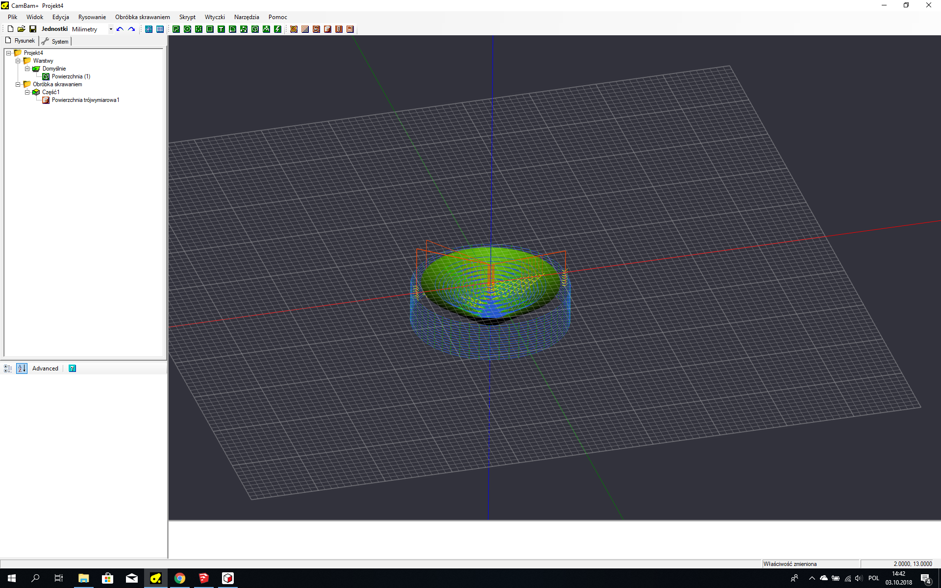

Dokładnie o coś takiego chodzi. Co prawda wyfrezowałem dziś coś takiego, ale w postaci całej bryły (nie mogłem np. ustawić żeby najpierw wyfrezował środek, a następnie wyciął brzegi) i nie z pliku dxf tylko stl.. Jak stworzyłeś taki stożek? pochodzi on z mojego pliku czy go sam narysowałeś? obracanie ogarnąłem w ustawieniach. wydaje mi się że nie pojmuję zasady działania CamBam'a w operacjach 3d. mógłby mi ktoś to sensownie wytłumaczyć?
Z Twojego rysunku wziąłem tylko średnicę otworów (na górze i na dole stożka) reszta była wygenerowane przez CamBam. Na rysunku który wrzuciłem, po lewej stronie masz przedstawione wszystkie ustawienia (dla freza 1 mm) i opcje które do tego użyłem.
Co do operacji 3D - mam na myśli obróbkę brył - to najlepiej robić z plików w formacie STL, inne są przez niego słabo ogarniane. Jest to tani program do prostych prac głównie, ale jak się posiedzi to można w nim całkiem fajne rzeczy zrobić.
Pytaj - w miarę możliwości postaram się pomóc.

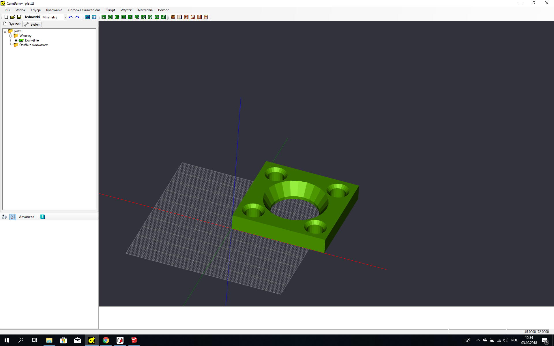

Dzięki.
Zacznijmy od nowa. Mam plik .stl(płytka z otworem stożkowym. Chcę wyfrezować tylko ten otwór. Po wczytaniu pliku CamBam widzi to jako całą bryłę i pozwala jedynie na opcję "Profil 3D". Po wybraniu opcji "Profil 3D" CamBam wycina zewnętrzne krawędzie bryły a następnie stożek. Operacji nie da się podzielić tak żeby zmienić kolejność. Ew. próbowałem to rozbić, ale wtedy twoży setki polilini.
Generalnie rysunki tworzę w DesignSpark i Sketchup i zależy mi żeby móc je bez większych kombinacji obrabiać na frezarce przy pomocy CAMBAM. Jeśli to nie najlepsze rozwiązanie to proszę o jakieś inne propozycje ale najlepiej spolszczone.
Wiem "złota łopata" mi się należy ale mam trochę więcej czasu i przeglądam forum.
Da się to zrobić w Cambam. Trzeba określić w ustawieniach jaki zakres ma być obrabiany w obiekcie. Jak zaimportujesz obiekt to możesz określić która część ma być obrabiana. Niestety jest to sześcian także mogą być kłopoty z dopasowaniem do bardziej skomplikowanych kształtów.
