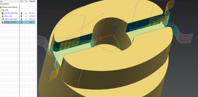

Doradźcie mi proszę, jaką metodę wybrać do wyfrezowania rowka i promieni wewnętrznych. Ja wybrałem Zlevel, ale cały czas frez wychodzi w otworze, a chciałbym żeby frezowało po całym rowku.

Jaka średnica frezu, jaka szerokość rowka?
Obróbką planarną można to zrobić, po linii, krawędzi rowka.

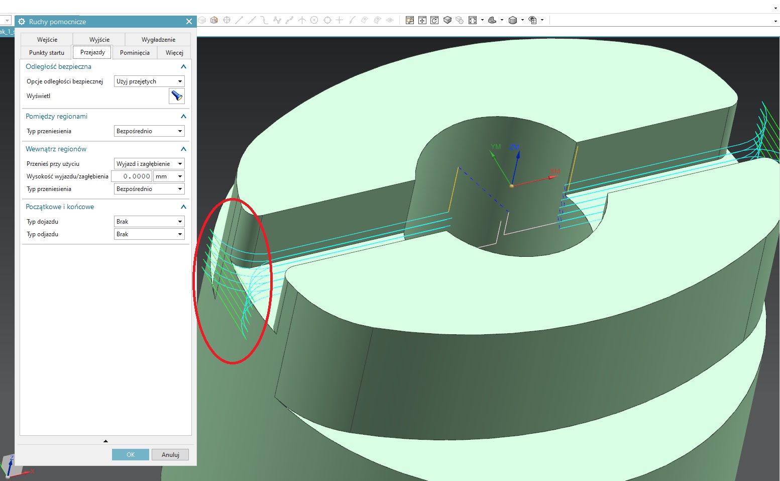

Dodane 58 minuty 50 sekundy:
Jeszcze jedno pytanie, gdzie można zmienić rodzaj zejścia w regionie na po łuku, w tej chwili frez zagłębiając się jedzie po linii prostej i wcina się w materiał.

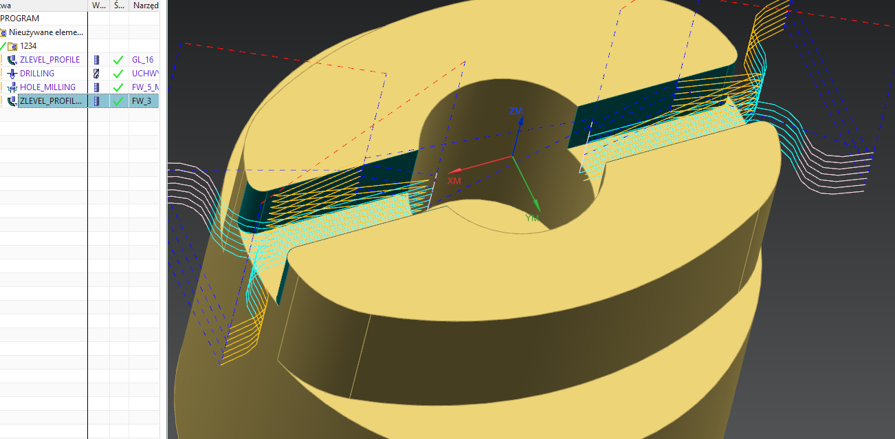

W operacji Zlevel spróbuj użyć opcji z wydłużeniem ścieżki w Strategii parametrów obróbki, aby przejść przez otwór, choć pewnie nic to nie da. To samo z wejściami możesz próbować Zlevel gdzie w Ruchach pomocniczych są Wejścia i Wyjścia ( w tym wypadku dla obszaru otwartego) jako łuki, linie itp. Ale generalnie dla tego typu operacji najlepiej wykorzystać operację Profil płaski z mill_planar i wskazać krzywą jako prowadzącą. Zawsze można dorysować linię pomiędzy krawędziami i frez przejdzie po tej linii przez otwór. Tak samo możesz ustawić wejścia jako łuki, linie itp.
