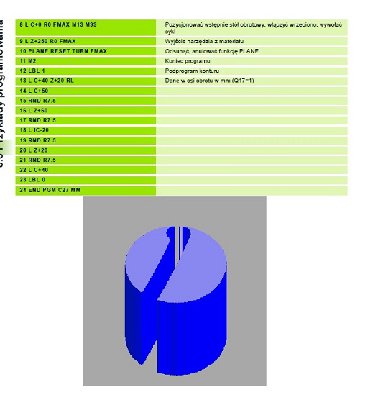

Od dawna wiem o istnieniu cyklu na frezowanie powierzchni bocznej cylindra lecz nie bardzo wiem jak się go programuje itp. Czy mógłby ktoś napisać prosty, przykładowy program (np: frezowanie litery S na powierzchni cylindra) z wykorzystaniem tego cyklu? jak powinien wyglądać zapis takiego konturu?

do kolegi capt.d.: moze po prostu lepiej jest pojąć coś mając do tego przykład bo wszyscy wiemy, że instrukcja jest pisana w taki sposób, że czasami ciężko cokolwiek zrozumieć. Gdybyś kolego każde zapytanie odsyłał do instrukcji to myśle, że forum by nie istniało. Czytałem instrukcje, próbowałem na symulatorze ale coś nie idzie (mimo "przepisania słowo w słowo" programu z instrukcji na symulatorze wyskakuje mi komunikat "zaprogramowano złą oś") więc zrobiłem zapytanie na forum.
do kolegi rafa30: Chciałbym zobaczyć na przykładzie jak wygląda struktura programu z wykorzystaniem cyklu 28 (tj. frezowanie powierzchni bocznej cylindra).

Jaka kinematyka maszyny jest ustawiona na symulatorze? Pokaż proszę program.

program przepisany dosłownie z instrukcji oraz kinematyka ustawiona na B i C (jak w instrukcji). Mimo to wywala błąd.

Post napisał: capt.d. » 15 sty 2017, 14:50
Aloha
W linii 23 zmień oś Z na X.

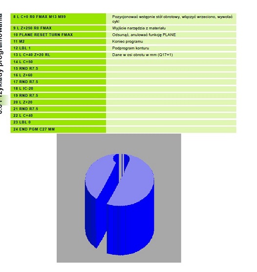

błąd zniknął, jednak wychodzi cos dziwnego. Nie rozumiem dlaczego konieczna jest zmiana na X w tej lini.
niżej program z instrukcji oraz efekt zmiany na X

Z której instrukcji korzystasz? W tej kontur jest opisany w płaszczyźnie XY. W tym co pokazałeś jest w XZ. Wygląda mi to na błąd w instrukcji.
Zmień wszystkie Z w konturze na X (mój błąd) - lub - zmień Z na Y przy drugim TOOL CALL i wywal PLANE-y - powinno być ok.
No i współrzędne konturu nie pasują z wymiarami półfabrykatu.
