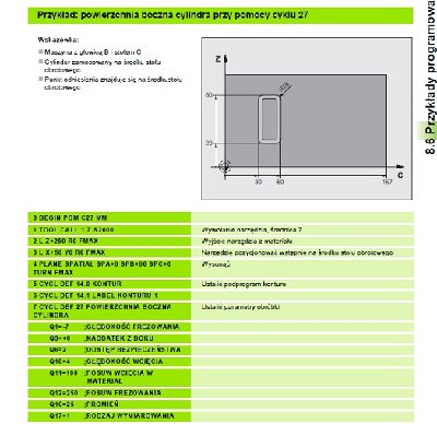

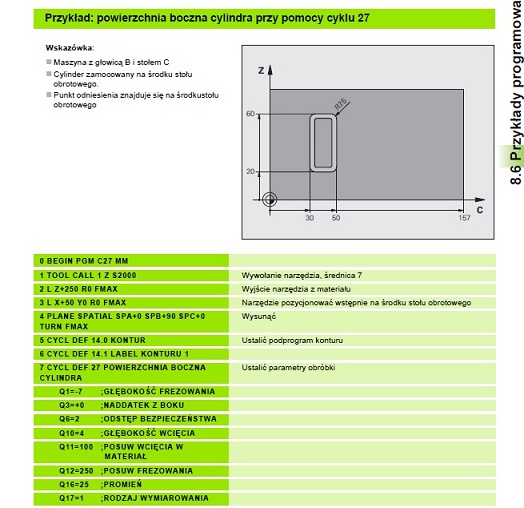

Instrukcje mam iTnc 530, 6/2009. W zalaczniku całość programu. Nie ma zdefiniowanego blok formu (przyjąłem go po swojemu - X i Y w osi stołu, Z na gorze detalu) i może stąd wynikaja błędy.
edit: W instrukcji, która podesłałeś kontur rozpisany jest identycznie jak w tej, ktorą ja miałem (płaszcyzna ZC).

Nie. BLOCK FORM służy tylko graficznemu przedstawieniu tego co dzieje się na maszynie. Równie dobrze może go nie być.
strahodekox pisze:(płaszcyzna ZC)
Źle mnie zrozumiałeś - nie chodzi o rysunek tylko o kontur w pliku, który załączyłeś.

Pozmieniałem Z tak jak poradziłeś i znów wywala błąd o złej zaprogramowanej osi.
Dlatego jeżeli ktoś ma jakiś przykładowy i działający program na wykorzystanie tego cyklu to prosze od podesłanie. Przeanalizuje sobie go na chłodno i może uda sie to ogarnąć.

Post napisał: capt.d. » 16 sty 2017, 12:10
Aloha
Tutaj wynik zmiany Z na X.

pogrzebałem jeszcze raz w kinematyce i poszło :D dzieki!!
