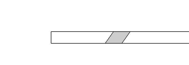

Dzien dobry,
takie proste pytanie laika jeśli chodzi o maszyny CNC a mianowicie jak wyfrezować rowek o szerokości 4mm pod katem 32 stopni do powierzchni stolu roboczego na głębokość 15mm.
Bedę wdzięczny za sugestie. Pozdrawiam

A nie da się tego położyć?
Jak masz wrzeciono uchylne, to załatwi sprawę, a jak nie, to musisz podłożyć coś pod tę deskę, i najwygodniej frezem tarczowym, żeby wystarczył mniejszy kąt.

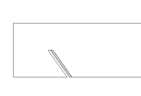

O ile rozumiem to co widać na rysunku do zachowania jest znacznie więcej kątów - sciany "rowka" nie są prostpadłe do dna ani scian "deski".
Czyżby element jakiejś układanki 3D?

to wycięcie, jak kolega grg12 załważył jest połączeniem dwóch elementów układanki 3D i dokładność i precyzja jest bardzo ważna. E element jet dość mały 200x 30mm. Można by to na pile ale pomyślałem o kupnie małego chińskiego CNC i kiedy bylem gotowy do zakupu uświadomiłem sobie ze to pod katem będzie i to w czwartej osi chyba. c os
Można również montować obrabiany element pod katem ale będzie kosztem dokładności.

Jeśli dobrze zrobisz mocowanie pod kątem, to dokładność nie będzie niższa niż po CNC, zwłaszcza małym chińskim.

element jest do wykonania nawet na zwykłej frezarce manualnej na poziomej frezem piłkowym 4mm w imadle .I nie ma tu żadnej filozofii.
Dodane 4 minuty 42 sekundy:
A na cnc zakładasz frez piłkowy na trzpieniu i materiał też w imadle mocujesz pod tym kątem do narzędzia.

Popatrz na dno rowka - standardowym frezem tarczowym tego nie uzyskasz.
Wiem że się czepiam i prawdopodobnie wszystko co potrzeba to piła stołowa i jakieś sprytne mocowanie :)
Pytanie brzmi - czy kształt dna jest krytyczny? Czy do wykonania jest jeden taki element (pozostałe mają inny kształt) czy 1000?
