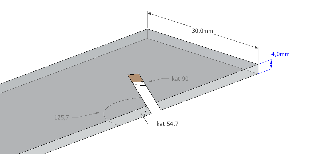

Wklejam rzut z katami. W tych pierwszych szkicach był błąd (dołek rowka:-)przepraszam. Narzędzie o zakończeniu 90 stopni będzie ok. Frez palcowy lub zwykła pila tarczowa.
Obrabiany element drewno świerkowe.
Preferowana maszyna to mala CNC. Pole robocze wystarczy 300 x 200mm. Cały czas nurtuje mnie pytanie jak zamontować wrzeciona i regulować jego kat.
Normalnie bez problemu tnę to na pile stołowe. Problem jest szerokość rowka, nie zawsze jest taki sam. Raz jest 3.2 kiedy indziej 4.5 mm. Obrazek

Skoro masz różnice w wymiarach, to "lata" Ci przykładnica piły czy coś w tym guście.
Jeśli nie ogarniasz obróbki na manualnych maszynach, to będzie Ci trudniej uczyć się obróbki na CNC.
Rzecz na rysunku możesz robić małą bateryjną makitką z pochylaną stopą i odpowiednim szablonem.
Dokładność będzie wystarczająca.
Możesz też położyć na trójosiowej cnc, ustawiając odpowiedni kąt materiału.
Tyle że do jednego elementu, to mi nie chciałoby się uruchamiać cnc, a co dopiero bawić z mocowaniem materiału.
Próbuj.

Można zbudować ramkę prowadzącą kątówkę na zwykłych tanich wałkach liniowych element mocować w imadle i tak nacinać różne dziwne nacięcia, jeszcze na piłach do drzewa można tylko trzeba zmienić tarcze(pod warunkiem że to aluminium jest).

Ale sie ośmiałem.. Nic mi nie lata tym bardziej nie przykładnica czy cos w tym goście :-)
Element potrzebuje czasami rowek o rożnej szerokości.
Ramka prowadząca kątówkę.. to już bliże CNC.
Moze z innej beczki. Czy może ktoś eksperymentował z pochylaniem przecina w CNC?

czyli wyszło szydło z worka i można to zrobić frezem palcowym albo tarczowych choć nie wiem po co kupować frezarkę cnc .Pytanie za 100 punktów; ile sztuk tego potrzebujesz jaki materiał i jazda nawet na manualnej frezarce.

Zwykła wyrzynarka stołowa, lub pila taśmowa z uchylnym stołem.
Dobry kątomierz.
Można tez wydedukować przyrząd do piły ręcznej.
