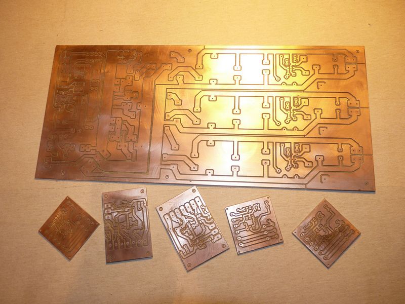

Frezowanie PCB

Frezowanie płytek jak najbardziej nadal jest używane w prototypowaniu,
np. http://www.lpkfusa.com/protomat/s63-apps.htm
Nie w każdej aplikacji są wymagane elementy
z montażem powierzchniowym,
pewność wykonanej przez frezowanie izolacji ścieżek
bywa dodatkowym atutem.

Panowie nie popadajcie w skrajności, każdy zrobi tak jak mu wygodniej czy szybciej. Nie ma złotego środka. Jak ktoś ma frezarkę i do zrobienia jedną płytkę pod kilka układów w DIPie to nie będzie wysyłał od razu kliszy do naświetlania. Wrzuci PCB na frezarkę i będzie miał płytkę zanim środek do trawienia się rozpuści. Z drugiej strony nikt nie będzie frezował płytki z układami w obudowach ssop czy mniejszych. Każda metoda ma swoje plusy i minusy. Wiadomo też, że ktoś kto chce robić PCB dla siebie nie będzie od razu budował frezarki za 10tyś zł, ale jak już ją ma to czemu jej nie wykorzystać? Nie widzę sensu nad dyskusją co jest lepsze.
