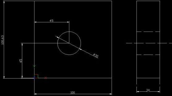

Czesc wszystkim!
Chce za pomoca g-kodu wyfrezowac otwor 30(rys w zalaczniku), z możliwoscia korekcji promienia narzedzia. Wstepnie otwor bedzie wiercony np. 27 mm.' a reszta naddatku ma byc zebrana frezem fi 16. napisalem cos takiego:
T3 M6;
G0o G90 G54 X45. Y45. S3500 M3;
G01 G41 H3 D50 Z50. F 100;
G01 Z-2.;
G01 X60.;
G03 X30. Y45. R15.;
G03 X60. Y45. R15.;
G01 X45.;
G01 Z100.;
czy napisany kod jest poprawny? frezowanie powinno byc zgodnie z kierunkiem ruchu wskazowek zegara czy przeciwne i dlaczego?

lub Z28 zaleznie od tego gdzie przyjmiemy plaszczyzne Z, na pierwsze przejscie 2mm do wziecia.p.s. G01 z-2.; (?)
z napisaniem programu na wiercenie nie mam problemu chodzi mi o wyfrezowanie okregu.
T3 M6;
G01 G43 H3 D50 Z50. F 100;
G01 Z-2.;
G01 G42 X60.;
G03 X30. Y45. R15.;
G03 X60. Y45. R15.;
G01 X45.;
G01 Z100.;
tak bedzie dobrze?? czy w miejscu gdzie dojezdza i odjezdza frez (X60. Y45.) nie zostanie jakis naddatek?
jezeli chodzi o technologie frezowania-jaka glebokosc, obroty i posuw moge dac dla freza fi16 hss a jaki dla spieku?

Najpewniej tak, bo frez wjeżdża w linii prostej, ale czy to będzie koledze przeszkadzać i będzie aż tak zauważalne, to już do oceny własnej. Najlepiej wjechać i wyjechać po łuku z zachodzeniem się, ale przy stosowaniu korekcji wiadomo promień wejścia musi być = bądź > od promienia narzędzia.nedwed82 pisze:czy w miejscu gdzie dojezdza i odjezdza frez (X60. Y45.) nie zostanie jakis naddatek?
