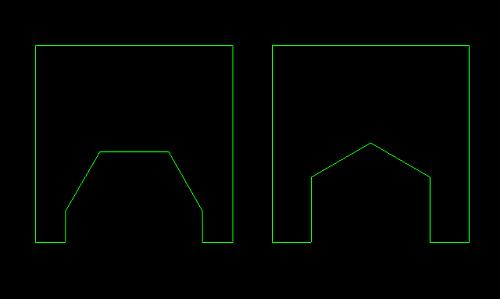

Czyli taki ksztalt jak na rysunku . Frezowanie bedzie w tym wypadku najszybsze i najtansze . jest to jeden lub dwa przejazdy frezarki pomijajac obrobke przygotowki . Potem na pile i pociac na kawalki .Mc_Kansy pisze:Witam,
Chciałbym się dowiedzieć, czy jest możliwość wyfrezowania otwartego otworu (materiał stal) w kształcie sześciokąta (wym. 35mm) ? Jeśli są takie frezy kształtowe, proszę o podanie linka.
Ma to być coś na wzór obudowy łożyska liniowego otwartego, tyle, że z otworem sześciokątnym zamiast okrągłego
No chyba ze maz na mysli cos innego

Mc_Kansy
- Posty w temacie: 5
- Posty: 162
- Rejestracja: 24 maja 2008, 22:52
- Lokalizacja: Katowice
Dokładnie to chodzi mi o wykonanie takiego elementu, jak na załączonym projekcie - kawałek stali z otworem w kształcie sześciokąta, który będzie się poruszać na pręcie sześciokątnym szlifowanym
Jednak nie wiem do końca, jak rozwiązać sprawę kasowania luzu - myślę, że najłatwiej będzie zrobić coś takiego jak na poniższym zdjęciu, czyli nacięcie, do tego 3xM8 - jedni twierdzą, że taki kawałek metalu nie da się wygiąć, aby wykasować luz - jestem zdania, że luz do wykasowania nie będzie przecież tak duży (0,05mm - 0,1mm ? ), więc chyba nie powinno być żadnego problemu
Proszę o opinię
Proszę o opinię
GumiRobot
- Posty: 686
- Rejestracja: 21 mar 2005, 18:51
- Lokalizacja: Trójmiasto
Kolega nie źle kombinuje. Ale proponowałbym rozrysować sobie przekrój poprzeczny zespołu prowadnica - tuleja sześciokątne z uwzględnieniem przesadzonego luzu i rezultat jego likwidacji.
Z rysunku tego wyniknie że pracują tylko trzy powierzchnie a właściwie dwie i linia styku wałka i odkształconej części tulei. Czyli możemy cały kształt zredukować z sześciokąta do trójkąta odwróconego podstawą do góry i otrzymujemy w rezultacie tradycyjne prowadzenie na jaskółczym ogonie.
