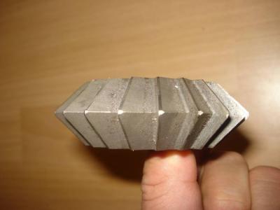

Sadze ze koledze Mc_Kansy, chodzi o frez FREZ KRĄŻKOWY o kacie 60 stopni .
Poszukaj na allegro lub w sklepach .Np tu https://ssl.allegro.pl/item592052245_fr ... _nowe.html
FREZ KRĄŻKOWY.jpeg (10.45 KiB) Przejrzano 7256 razy
Chciałbym się dowiedzieć jak takim frezem wykonać otwór sześciokątny o wymiarze 35mm.

Post napisał: makroholick » 24 mar 2009, 09:58
podobny frez kształtowy już wykonywałem. Z dokładnością nie będzie problemu, tylko koszta wysokie. Proszę o zapytanie ofertowe.
Makroholick
P.S.
Nie mogę dodać załącznika z rysunkiem wykonanego frezu.
[ Dodano: 2009-03-24, 10:55 ]
Dodaję link ze zdjęciem rysunku freza dla przykładu.
http://www.fotosik.pl/pokaz_obrazek/20b ... 8664d.html
