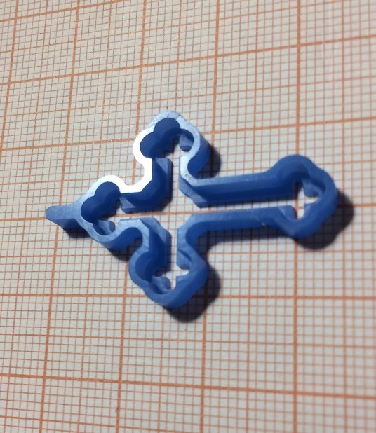

Silikony zastygają egzotermicznie, nie ma z tego odkształceń powierzchni modelu? Czy też ta technika jest przewidziana raczej do detali ozdobnych (ładna powierzchnia ważniejsza od dokładnych wymiarów), a do jakichś drobnych mechanizmów lepiej pozostać przy płytach modelarskich?

Tutaj chciałbym sprawdzić jakie jest zainteresowanie wśród amatorów i zawodowców CNC. Prowadziłem rozmowy z jednym z koncernów chemicznych i było poważne zainteresowanie, ale plandemia zatrzymała nas i nie mogliśmy się spotkać. Chcą przeprowadzić wstępną analizę chemiczną / bardziej zorientowanym wyjaśnię że nawet na spektrometrze tandemowym nie dojdą do pełnego składu / ,ale pewnie lepszą zrobię na PG . Temat powoli odgrzewam i właśnie zmieniłem lekko skład chemiczny, aby poprawić pewne właściwości fizykochemiczne.pitsa pisze: ↑12 lis 2021, 20:17relaxxis pisze:Po prostu zastanawiam się, czy byłby odpowiedni zbyt, bo mógłbym zlecić produkcję gotowych bloków.
W tej chwili mógłbym wykonać mniejszą ilość bloków, ze względu na minimalne ilości zakupu półproduktów musiałbym znaleźć kilku chętnych na minimum 40kg.relaxxis pisze:cena za 1kg wosku 40zł.
Jak pisze oprawca, nie ma co się zastanawiać z zabawą w dobrego wujka dla forumowiczów. Masz recepturę, wiesz co od kogo zamówić i w jakiej kolejności stopić, odlać, pociąć na estetyczne bloki, znasz swoje zapotrzebowanie... możesz wyprodukować na przykład partię roczną dla siebie i dać konkretne oferty w różnych miejscach na świecie. Kto chce to kupi. Jeśli nie chwyci to przecież zużyjesz, no i składniki nie starzeją się. To bardzo wygodny punkt startowy. Sprzedawca, który sam używa swojego produktu i potrafi doradzić, a nie tylko sprzedać nie powinien mieć kłopotów z wprowadzeniem produktu na rynek.
Sama produkcja jest zbyt pracochłonna i skomplikowana, lepiej wejść w kooperację lub sprzedać licencję.
A teraz w mógłbym się pobawić uzyskanie ostatecznego wosku do 100 kg i dlatego piszę na forum.
Nie wiem jakich używasz silikonów, osobiście bawię się od 20 lat w odlewanie w silikonach formierskich i przy sieciowaniu nie osiągają aż tak wysokich temp. , aby stopić mój wosk.
Też handluje silikonami i żywicami , ale tylko w ilościach + 20 kg.
Po wyjęciu z formy model jest w takim samym stanie , powierzchnia idealna.
Płyty modelowe przeważnie są to tworzywa porowate , więc nie uzyskujesz tak idealnych powierzchni, nie ma kurzu i nie tępią się frezy, powtórne wykorzystanie itd... dlatego stosuję swój wosk.
Robię też małe modele 3D dla jubilerów , nawet popełniłem zębatkę o fi 600 mm.

Cześć,relaxxis pisze: ↑10 lis 2021, 19:35Chciałbym przedstawić efekty zmagania się z frezowaniem w woskach, również z użyciem 4 osi.
Z wykształcenia jestem chemikiem i po wielu próbach udało mi się dobrać składniki i proporcje, aby uzyskać woski o bardzo dobrych parametrach tech.
Frezowanie modeli w woskach ma wiele zalet, np. jeśli potrzebuje się precyzyjny prototyp lub model do odlewania na wosk tracony oraz do wykonania modeli na formy silikonowe.
