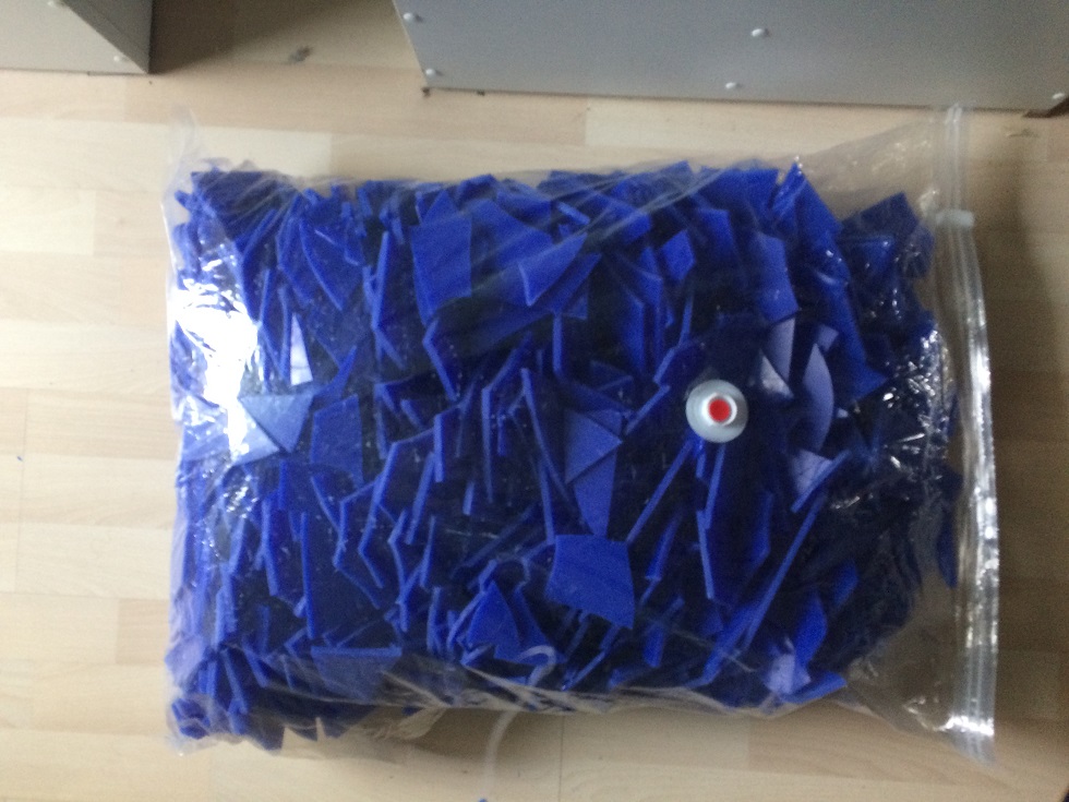

Na zdjęciu 15 kg worek wosku do samodzielnego odlewania bloków.

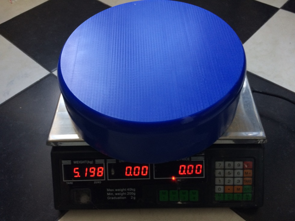

Przefrezowany blok
Powierzchnia bloku wyrzymuje temp 130 C, czyli można pokrywać laminatami z żywic poliestyrenowych, epoksydowych oraz akrylowych (poliakrylany w MMA), których czas wiązania wynosi ok. 30 min, a krótkookresowa temp może osiągnąć 130C.

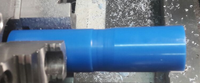

Dwa wałki zostały trwale zgrzane ze sobą i przetoczone. Widać ciemniejszą linię zgrzania.
Czyli można zgrzewać ze sobą bloki, co nie ma wpływu na właściwości mechaniczne.

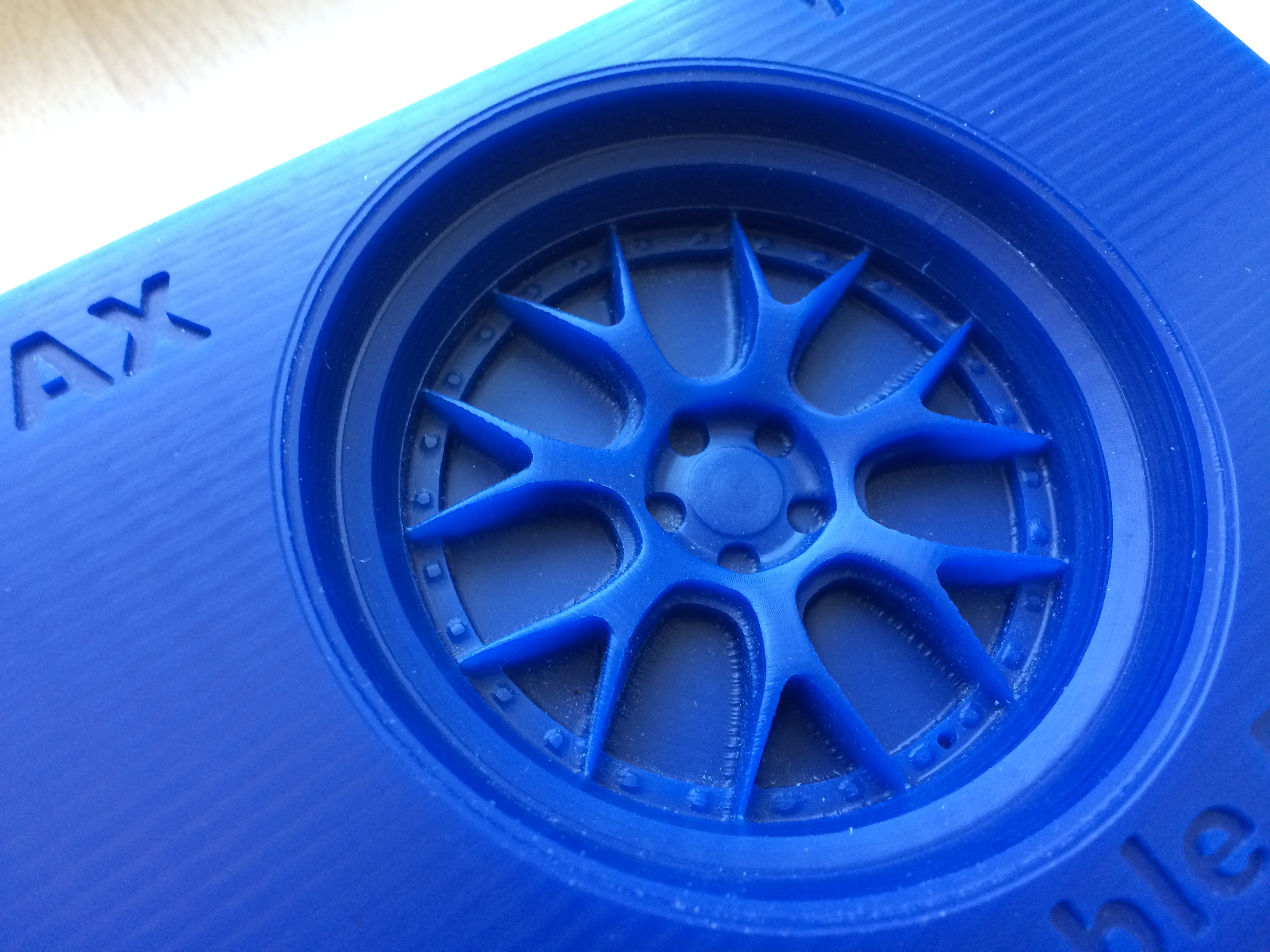

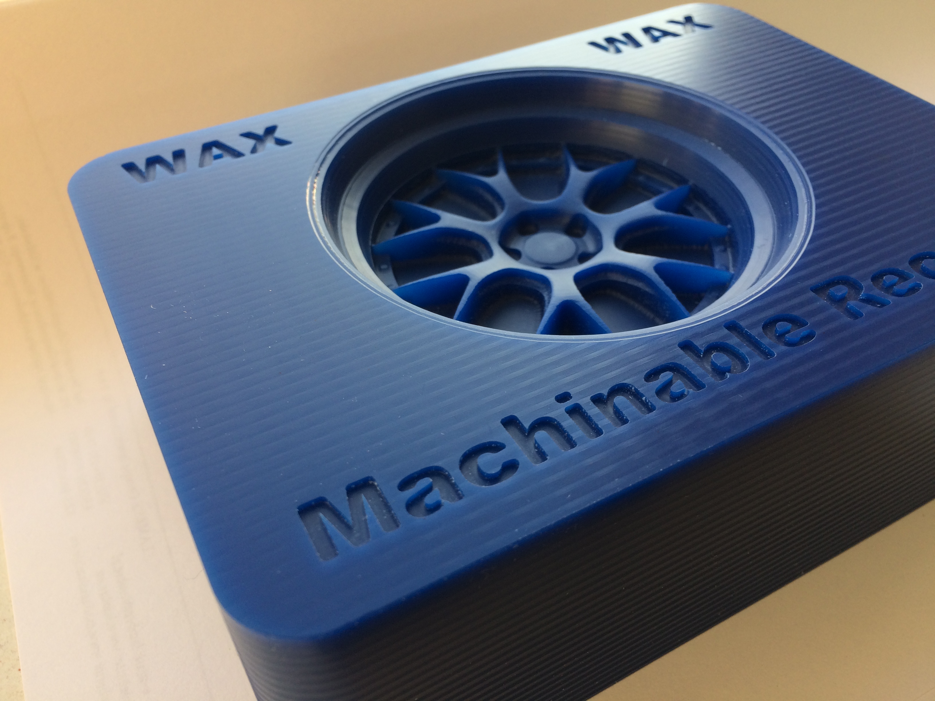

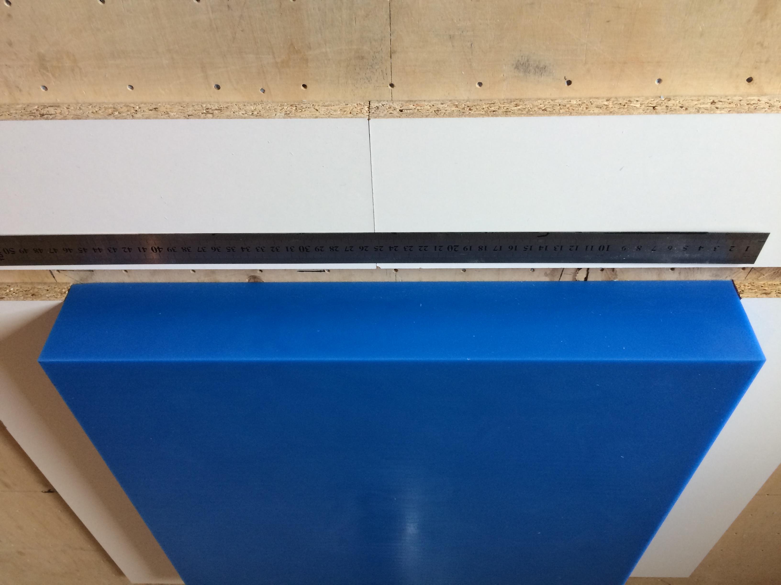

Potrzebowałem większy blok wosku o wymiarach 500x500x100 mm, po frezowaniu jest nieco mniejszy.
Dodatkowo wyfrezowałem bloczki testowe dla potencjalnych klientów, które miały być rozdawane na targach kompozytów w Warszawie.
