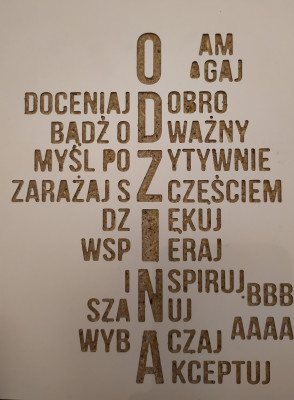

Dzialam sobie na popularnej maszynie cnc 3018 do tego mam wrzeciono 500W z regulacja do 12000 r/min. Od kilku prob nie moge sobie poradzic z problemem ktory wystepuje przy wycinaniu liter. Pracuje na materiale plyty pilsniowej i wiekszosc prob wykonalem na parametrach posuwu 500mm/min i obrotach od 8000-12000 przy czym skutecznosc wykonania poprawnie litery byla wyzsza w przypadku mniejszych obrotow.
Problem polega na tym ze frez wyrywa wypelnienie litery A P B a takze W i M.
Wykonalem okolo 5 prob projektu na frezach 1mm oraz 2 mm sa to Frezy do Drewna PVC 1 Piórowy VHM.
Caly projekt stworzylem w easlu przy czym jedna mala litera z projektu wykonuje sie na dwa przejazdy. Wypelnienei litery wyrywa sie zazwyczyczaj za drugim przejazdem kiedy trojkat litery A jest pomniejszany.
Jednym z pomyslow na poprawe projektu jest ustawienie grubosci lini litery rowna srednicy frezy czyli np na 2 mm tak by jedna litera wykonywala sie w trakcie jednego przejazdu. Pytanie czy da sie cos takiego ustawic i w jakim programie najlepiej ? Moze ktos ma inne pomysly ?
Zamieszczam zdjecie projektu :
https:/
Dzieki za pomoc pozdrawiam :)

Wyrywanie materiału następuje gdy siły skrawania są większe niż wytrzymałość materiału. A płyta pilśniowa ma ją bardzo małą, zwłaszcza na rozwarstwianie.
Duże siły skrawania występują gdy frez jest tępy, oraz gdy za dużo się skrawa na raz.
Spróbuj dobrego frezu do aluminium, są bardzo ostre.
Zmniejsz głębokość
Przydało by się też mocno zwiększyć obroty. Zwłaszcza przy tak małych średnicach.

Zmniejsze glebokosc i posuw zobacze jak efekty jak bedzie slabo sprawdze frezy alluminium, dzieki za sugestie.
Probowalem tez na klejonej polce z drewna sosnowego. Te same frezy efekt jeszcze gorszy plus do tego zadziory czy jest to kwestia tego ze ten material nie nadaje sie do frezowania przynajmniej liter ? Jakim materialem moglbym zastapic ta plyte by uzuskac lepsze efekty ?
Czy moglbys polecic jakiegos sprzedawce z allegro lub aliexpress ktorego frezy sa godne uwagi ?

Płyta wiórowa mimo że tak popularna to strasznie niewdzięczny materiał do obróbki. Chodzi o śmieci w niej zawarte między innymi piasek i inny twardy syf w spoiwie takiej płyty. Przemysłowo się to robi frezami diamentowymi, ale w Twoim wypadku spróbuj frezy pełnowęglikowe. Frezy stricte do aluminium zajedziesz bardzo szybko (zależy oczywiście od ilości jakie robisz) .
Chyba że piszesz o drewnie naturalnym to wtedy jak najbardziej ostry frez do aluminium, wysokie obroty i jazda.

Spienione PVC też się świetnie frezuje, tylko z zasady jest jednokolorowe.
A jeśli nie zależy Ci na wytrzymałości, to się pobaw styrodurem, jest relatywnie tani i można go malować farbą akrylową.
I pamiętaj że twoja maszynka ma mocno ograniczone możliwości, bo jest wiotka i ma luzy.
