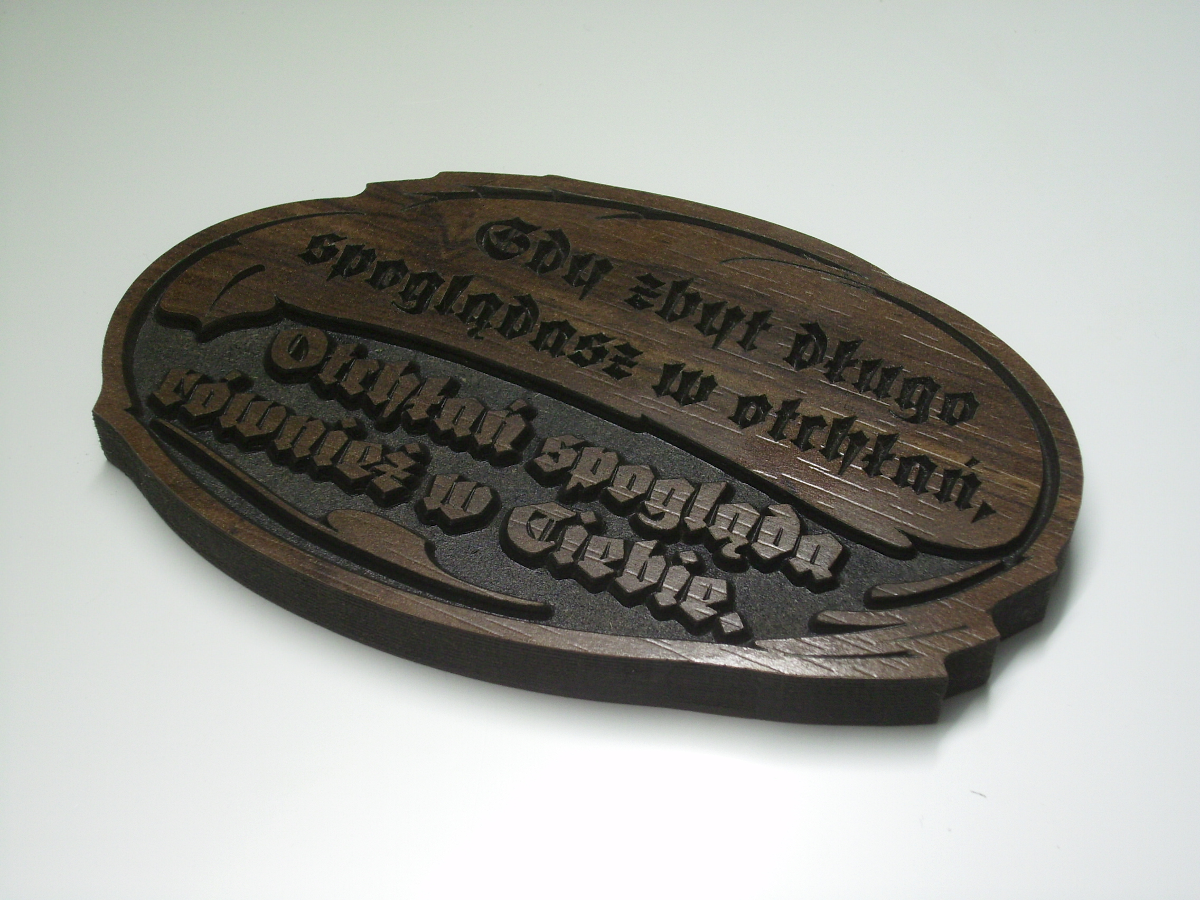

może zamiast frezować litery, spróbuj grawerować frezami V (V-carving). Jeśli szukasz taniego materiału do pierwszych prób, polecam resztki paneli podłogowych :), Moje rezultaty na podobnej grawerce:

Tzn docelowo chciałbym żeby to było jakieś ładne lite drewno ale to drogi interes więc przydałaby się alternatywa tansza. Z tego co wnioskuję z waszych wypowiedzi winowajcą jest w jakimś stopniu materiał obrabiany. Więc proszę o polecenie czegos bo sosna jak widać to chyba słaby wybór ?
Polecilbym ktoś jeszcze jakieś frezy w miarę rozsądne cenowo jak na taką amatorska maszynę ?
Druga sprawa czy macie jakieś patenty bo ustawić grubości ścieżki liter równo że średnica frezy ? Jakiś program ?
Świetnie to wyszło poszukam czegoś i będę próbował z frezami v na razie chciałbym doprowadzić projekt do końca :)
zapewne chodzi ci o fonty jednoliniowe (singleline), zazwyczaj dostępne w programach CAD, gdzie kształt litery definiuje jedna linia - "oś centralna" zamiast dwóch na obrysie.

Chyba wlasnie napisałeś o czymś czego potrzebuje. Jestem w stanie na takim foncie określić grubość linii tak by odpowiadała średnicy frezy co za tym idzie by litera powstawała za jednym przejazdem ?

... Jestem w stanie na takim foncie określić grubość linii tak by odpowiadała średnicy frezy co za tym idzie by litera powstawała za jednym przejazdem ?...
tak, jedna krzywa definiująca literę jednocześnie definiuje trasę przejazdu frezu. "Grubość" litery dobierasz wybierając średnicę frezu. Tu przykład w Easel (jednoliniowy tekst importowany z SVG):
