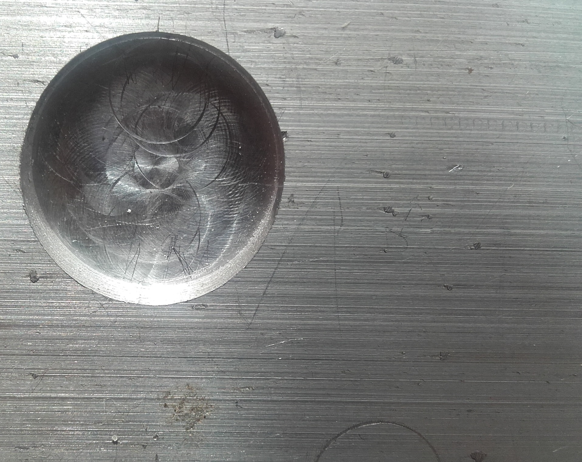

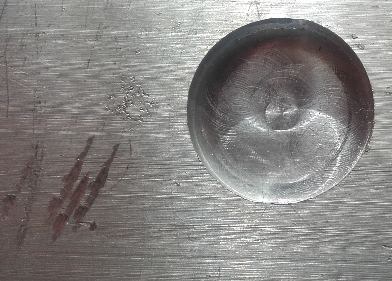

Po uruchomieniu wykupionego kreatora w machu3 i próbie wyfrezowania kieszeni okrągłej fi20 frezem fi8 wychodzi coś takiego:
Materiał ustawiony był jak na zdjęciu lewo prawo oś x, góra dół oś y.
Otwór po lewej na głębokość 2mm skok co 0,5mm a po prawej głębiej. Dziwne jest że na samym dole otwór jest prawidłowy. Nie wiem co może być tego przyczyną. Ktoś się spotkał z takim przypadkiem?

IMHO - gubisz kroki - za każdym zagłębieniem centrum otworu przesuwa się coraz bardziej w górę i w prawo (według zdjęcia). Na górze zdjęcia ściana otworu jest prostopadle bo frez ściana "nawis", na dole zostają trybuny

Spotkałem się z czymś podobnym, na starym HH... zakładając, że obróbka na każdej kolejnej głębokości to osobny cykl, a prawidłowe położenie otworu jest dla pierwszego, najwyższego przejścia... wynikałoby to z tego, że po zakończeniu frezowania wybrania na jednym poziomie, frez nie zjeżdża idealnie do osi (nie odwołuje korekcji), a kolejne przejście zaczyna od aktualnej pozycji.
Załóżmy, że współrzędne otworu, to X0 Y0, po wykonaniu przejścia frez zakańcza pracę na współrzędnych X0.5 Y1, wtedy kolejne przejście zaczynałby od X0.5 Y1, a kończył na X1 Y2... i tak dalej.

Prześledziłem wygenerowany kod i maszyna wraca do punktu X0 Y0, więc musi gubić kroki jak napisał grg12.
Czyli wynikało by z tego że silniki są za słabe? Czy możliwy jest inny powód?
Tak jak pisałem silnik 12Nm (Chińczyk) przełożenie przez pasek zębaty 2:1, na sterowniku jest ustawione 1600kroków/obrót.

Dziwi mnie trochę że krok nie jest gubiony podczas frezowania koła gdzie jest jakieś obciążenie a dopiero kiedy oś Z wyjedzie nad materiał i wraca do punktu X0 Y0 by rozpocząć kolejny cykl. Bo właśnie wtedy centrum otworu musi się przesuwać w górę i w prawo.

Przeinstalowałem Macha3 bo myślałem, że może polska nakładka coś psuje jeszcze. Za pierwszą próbą zapomniałem włączyć kasacji luzów w efekcie mach wyfrezował ładny otwór z widocznymi w dwóch miejscach odchyleniami spowodowanymi luzami.
Luz na osi X 0,10mm
Luz na osi Y 0,28mm
Po włączeniu kasowania luzu znowu jak by powoli zaczęło się przesuwać zero i powstawać stopnie.
Więc raczej to nie problem z prądem podawanym na silniki a bardziej z kasacją luzu. Będę musiał sprawdzić oś Y czy nie uda się zmniejszyć luzu i ewentualnie pracować bez kasacji.
