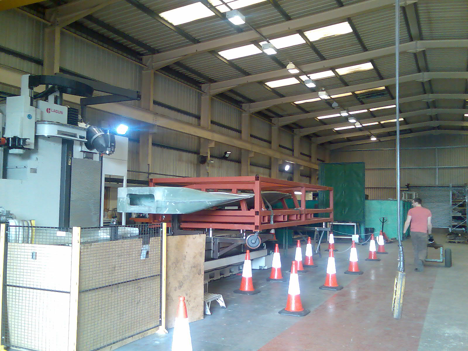

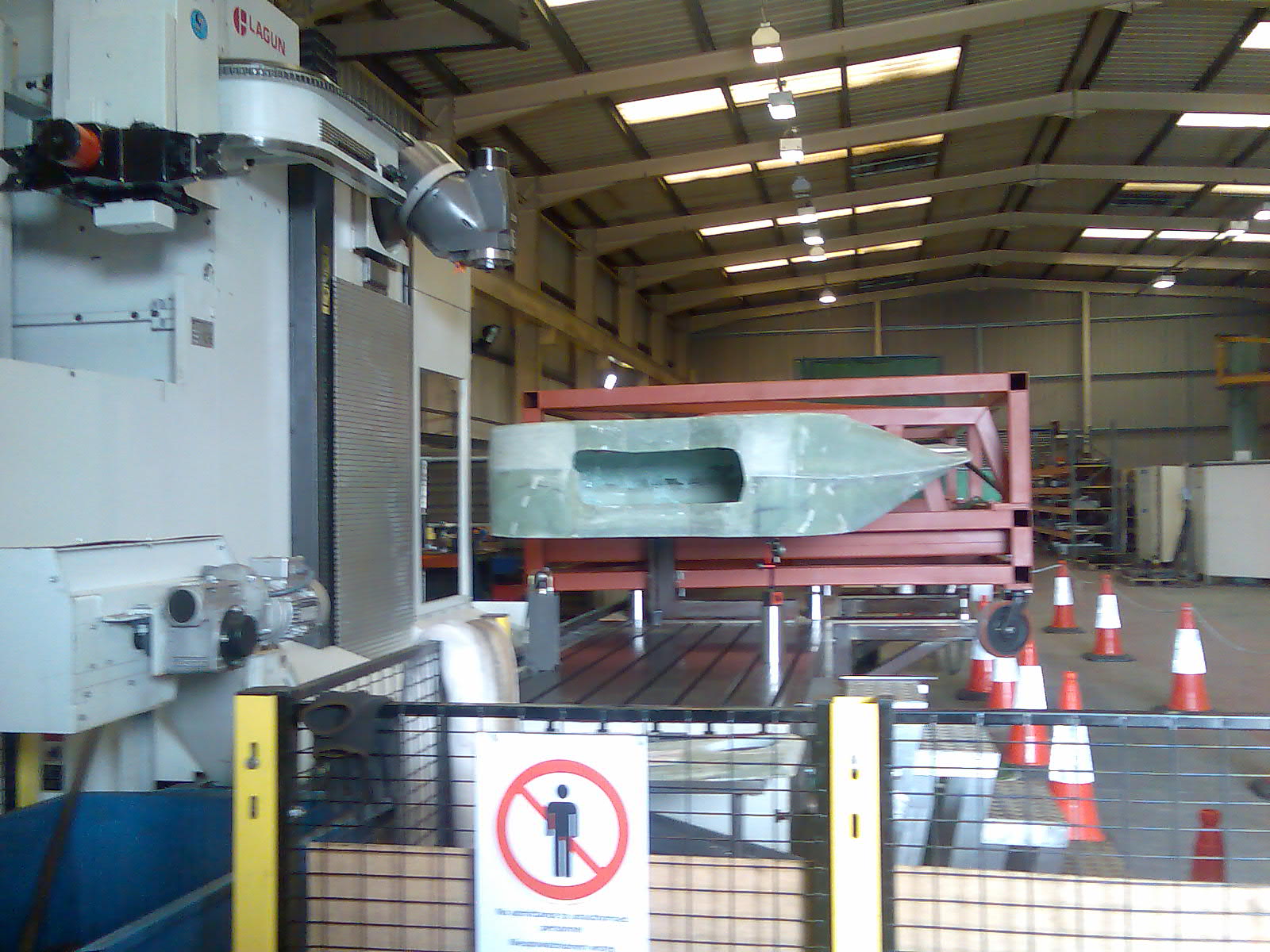

Dzisiaj przywieźli detal (płat śmigła turbiny wodnej), dlatego duże. Okazuje się, że muszę przebić się przez dwie ściany każda po 150 mm grubości łączna grubość 450 mm (dwie ściany plus przestrzeń między nimi) robiłem dzisiaj obróbkę testową na nieco cieńszej płycie i poszło całkiem nieźle. Najpierw frezowanie spiralne otworu głowicą frezarską z płytkami z CBN, a następnie wytaczanie wytaczadłem z płytką diamentową tolerancję udało się utrzymać. Jutro zakładam śmigło na maszynę. Zobaczymy jak będzie.

Post napisał: marecki_lo » 22 mar 2011, 23:45
Oto śmigiełko
