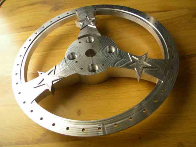

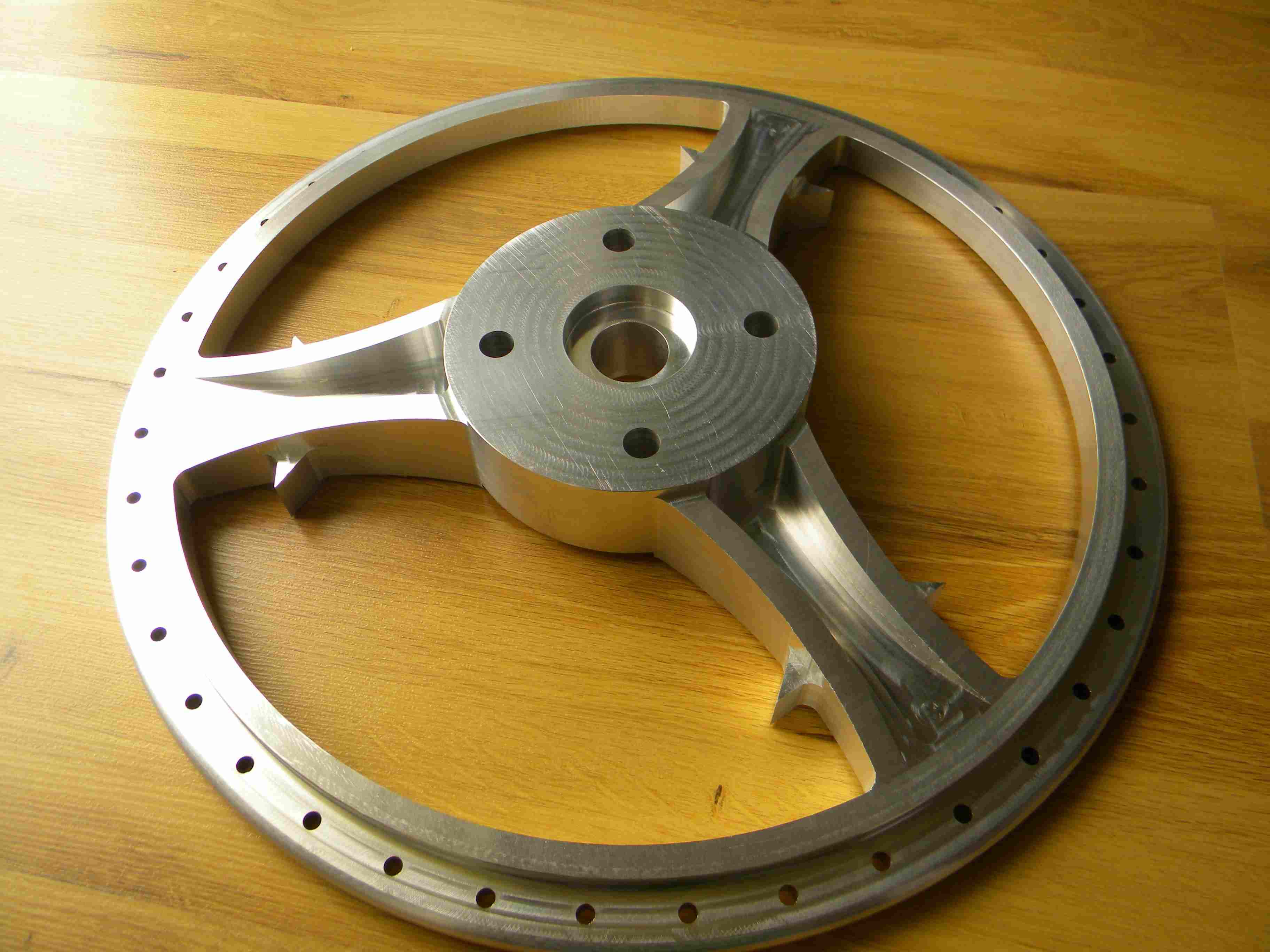

Post napisał: tomolc » 12 lip 2011, 08:44
Wszystko jest do zrobienia :wink:
Może to nie jest do zwrotnica ale felga do harley davidson frezowana
Takie zwrotnice robi się bez problemu na frezarce cnc model program maszyna tyle potrzeba
