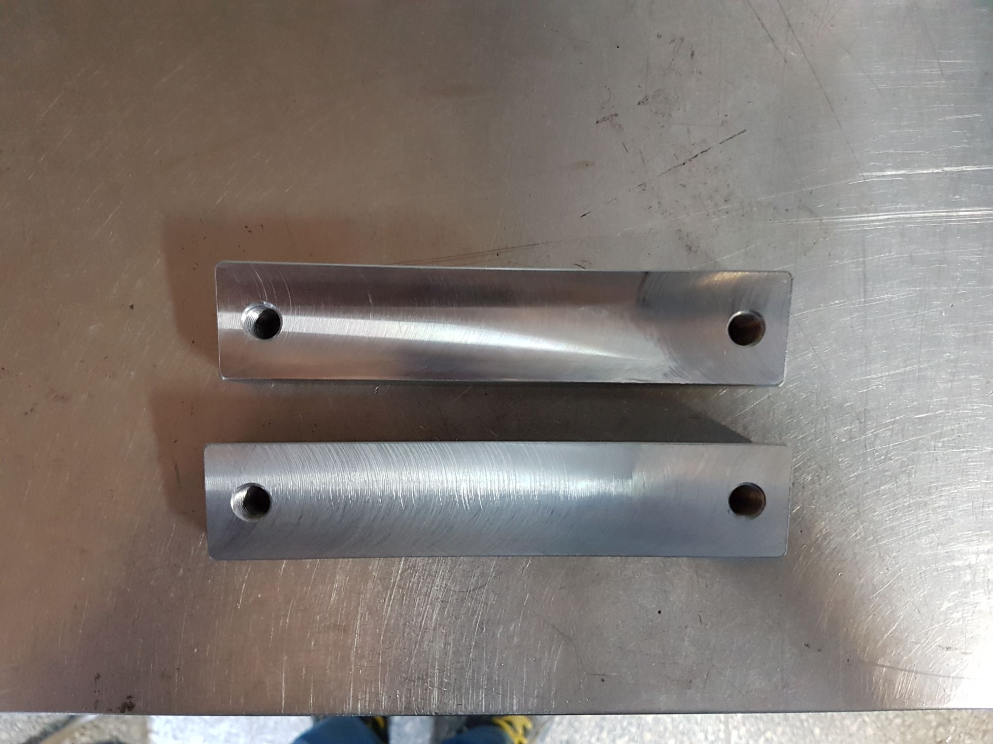

frezowanie a jakość powierzchni . Detal na gorze , płytki o przebiegu 100 detali (powierzchnia frezowania 30x150mm) , przybranie 3mm. Detal na dole nowe płytki , pierwsze przejście . Dlaczego tak ???

Może jakaś płytka nierówno w gnieździe siedzi.
Tak samo jest przy obróbce od lewej do prawej jak i odwrotnie?

Oszczędzając płytki wszedłeś w zakres obrotów (prędkości skrawania) w których powstaje narost na ostrzu. Stare płytki lekko się przytępiły, w związku z tym temperatura na ostrzu jest na tyle wysoka, że narost ściąga się po zaokrąglonej powierzchni lekko zużytego ostrza. Tam temperatura może miejscowo sięgać temperatury, w której metal jest plastyczny. Tu masz ładnie pokazane, z kolorkami: http://www.konstrukcjeinzynierskie.pl/f ... rabialnych
Po zmianie płytek masz ostrą krawędź tnącą, a więc temperatura na ostrzu spadła, zaczął tworzyć się narost, stąd "zaciągnięcia" przyklejonym do płytki materiałem.
pomoże dla nowych płytek lekkie ich stępienie osełką, albo na pierwsze sztuki zwiększasz po prostu obroty głowicy, tak by na ostrzu zrobiło się cieplej. W miarę zużywania się ostrza wchodzisz w niższe obroty, żeby płytkę przyoszczędzić.

Co do parametrów to: płytki Rp..1204(okrągłe) , głowica ø 52 / 5 płytek. Posow F700 , obroty S1400 . Obciążenie maszyny ≈ 30-40% , maszyna raczej miętka (MAHO DMU 50) wiec wiecej jej nie chce cisnąć
