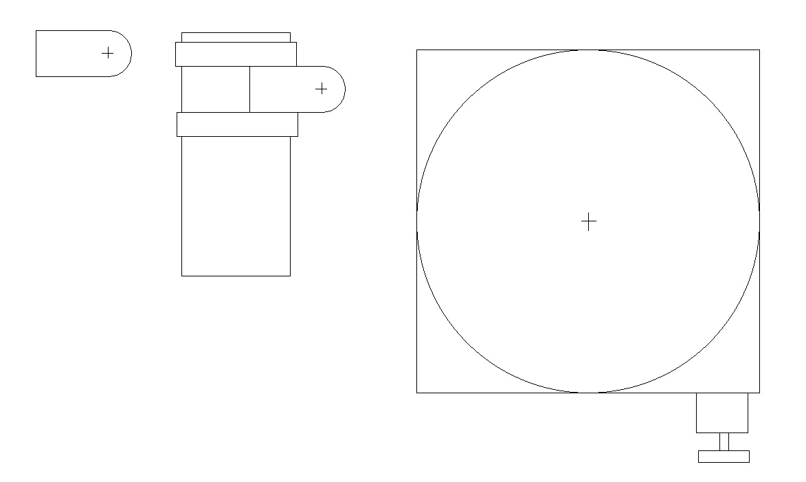

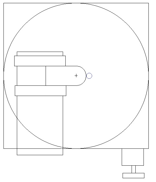

Nie, no, stół obrotowy jest juz na stole frezarki . Stoi wyosiowany z osią wrzeciona. I teraz mam takie małe imadełko maszynowe 185x 170 mm
i teraz ja rozumiem że muszę oś bryły imadła wyosiować z osią zamontowanego stołu obrotowego bo inaczej nici z tego. Promien muszę wykonać na płaskowniku o grubości 12 mm o wymiarach długi 140 mmm szeroki 68 mm. Promien ma byc na boku krótszym o R 34. Mam to w głowie ale może ktoś mi sprzeda sposób na osiowanie imadła ze stołem obrotowym, bo potem to ja sobie wyjadę narzedziem z osi stołu zrobię oś płaskownika o R 34 i objadę naddatek po paleniu

W tym wypadku to będzie dość łatwe bo musisz tylko 1 punkt wyznaczyć... Pozycja imadła i reszty materiału poza tym punktem jest nieważna... Zaraz ci to wyrysuje w profesjonalnym CADzie MS Paint :)

Rosine pisze:Czy ktoś może mi łopatologicznie wytłumaczyć jak wycentrować małe imadło na stole obrotowym
To zależy jakie masz imadło. Czy takie pospolite z jedna ruchoma szczeką czy z dwiema ruchomymi szczękami. Jeśli z dwiema to się da i to dosć prosto, a jeśli z jedną to jest to niemożliwe bo przy każdym innym rozkreceniu imadła zmieni się oś zamocowanego materiału.
Więc dla każdego frezowanego innego detalu musisz "centrować" imadło od nowa.
Ale dla Twojego przypadku to najprosciej zatoczyć sobie walec o średnicy odpowiadajacej szerokości płaskownika i taki walec zamocować w imadle np. idealnie pośrodku szczęk i na czujnik centrujesz imadło na stole. Póżniej zamiast walca mocujesz płaskownik i przesuwasz stół o promień jaki Ci potrzeba i gotowe.
Choć ja wolałbym frezować płaskownik zamocowany bezpośrednio na stole łapami bo tak prościej i szybciej bo do ustawienia płaskownika na stole możesz się posiłkować krawędziami stołu obrotowego więc centrowanie zrobisz suwmiarką bez problemu. :)

Na szybko:
Detale : płaskownik, imadło z zamocowaniem, stół obrotowy fi500...
Złożenie : krzyżyk to oś stołu pokrywająca się z osią promienia na detalu, na niebiesko wrzeciono przesunięte w X+44. względem punktu 0.0 z założonym frezem fi20 :)
Na detalach punktujesz oś i ustawiasz w 0.0 jak założysz punktak do wrzeciona :)
PS Nie śmiać się kurnia starałem się :D Nawet skala zachowana 1pix=1mm :D

Albo z drugiej strony zrobić opór i po sprawie.
Swietnie!@!!!! O to mi chodziło. Teraz jarzę w 100%!!! Dziekuję Ci bardzo Petroholic!!!! Wam wszytskim też za pomoc!!! Cześc!!!
