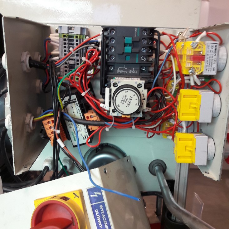

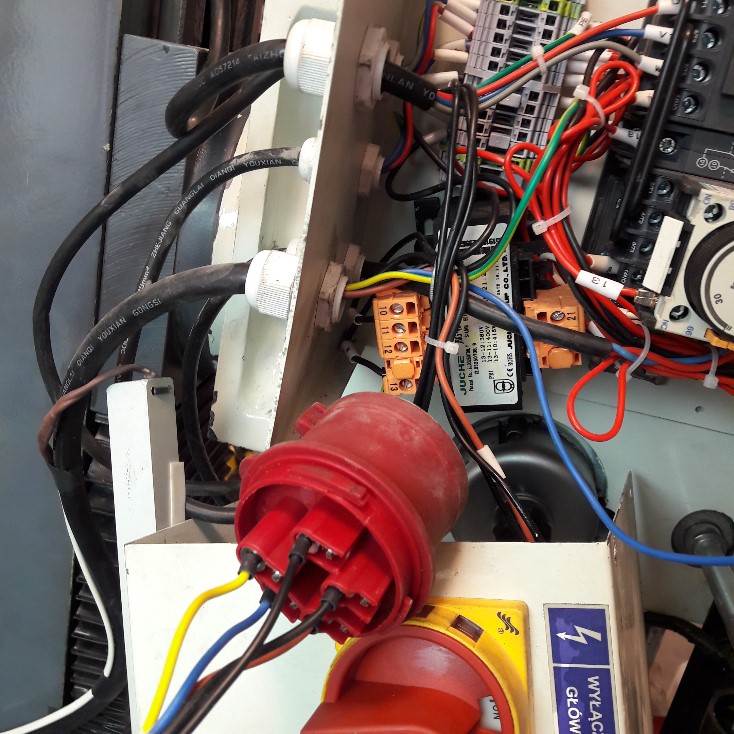

Mam zagwozdkę. Przyszedł elektryk ,podłączył prąd a maszyna nie działa... tzn i działa i nie. Nie świecą żadne kontrolki i nie działa żadne sterowanie. Ale jak naciśnę styczniki to silnik kręci wrzecionem więc jest tajemnica do rozwikłania. Schemat elektryczny maszyny z instrukcji to jakaś kpina więc może ktoś ,coś.... Wrzucam zdjęcie ,bo jest dziwna rzecz: jeden z przewodów doprowadzających prąd z wtyczki nigdzie nie jest podłączony ! Nie widać nigdzie miejsca w którym oderwałby się ,odpadł czy coś takiego. Może ktoś mógłby sprawdzić gdzie powinien być podpięty?

Nie masz najpewniej napięcia sterującego z transformatora.
Pokaż zaciski i tabliczkę trafo.
Niepodłączony przewod to neutralny, jeśli trafo jest na 230V to masz odpowiedź co nie działa.

Niby neutralny powinien być zielono/żółty - ole co ONI zrobili to co innego .
Zrób tak - wyciągnij wtyczkę z gniazda sieciowego - weź omomierz i sprawdź do jakiego przewodu masz przejście.
Zwróć uwagę do którego jest podpięty bolec .
pzd.

Neutralny żółto zielony? Wg jakiej szkoly?
Ochronny to żółtozielony
Neutralny niebieski i jest niepodlaczony

Ochronny czy nieochronny, żółtozielony zazwyczaj we wtyczce jest podłączony do "dziury" na bolec czyli uziemienia.
Tutaj wygląda, że magicznym sposobem liczymy, że gniazdko jest "zerowane".
Gorzej jak innym magicznym sposobem faza na gnieździe będzie z innej strony i wypadnie na niebieskim kablu.
Wtedy ni chu chu.
Nie pozostaje Ci nic innego jak prześledzić kable i może przeanalizować schemat od chininy.
Wtedy ni chu chu.

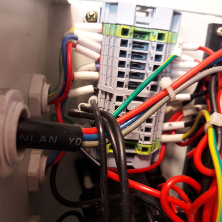

Zielonożółty jest podłączony do grubego bolca we wtyczce . W skrzynce zielonożółty jest podłączony do kostki w której nawet jest linia o kolorze zółtozielonym ,więc chyba prawidłowo. Widać to na drugim zdjęciu w dolnej części. Żadne krańcówki nie wyłączają całego sterowania,więc problem jest gdzie indziej. Oczywiście mogę zwrócić się do sprzedawcy ale nawet jeśli teraz jeżdżą to mogę czekać na wizytę nawet dwa tygodnie....
Najdziwniejsze jest to że silnik chodzi zarówno w prawo jak i w lewo jeśli wcisnę przekaźnik .Poza tym nic nie działa....

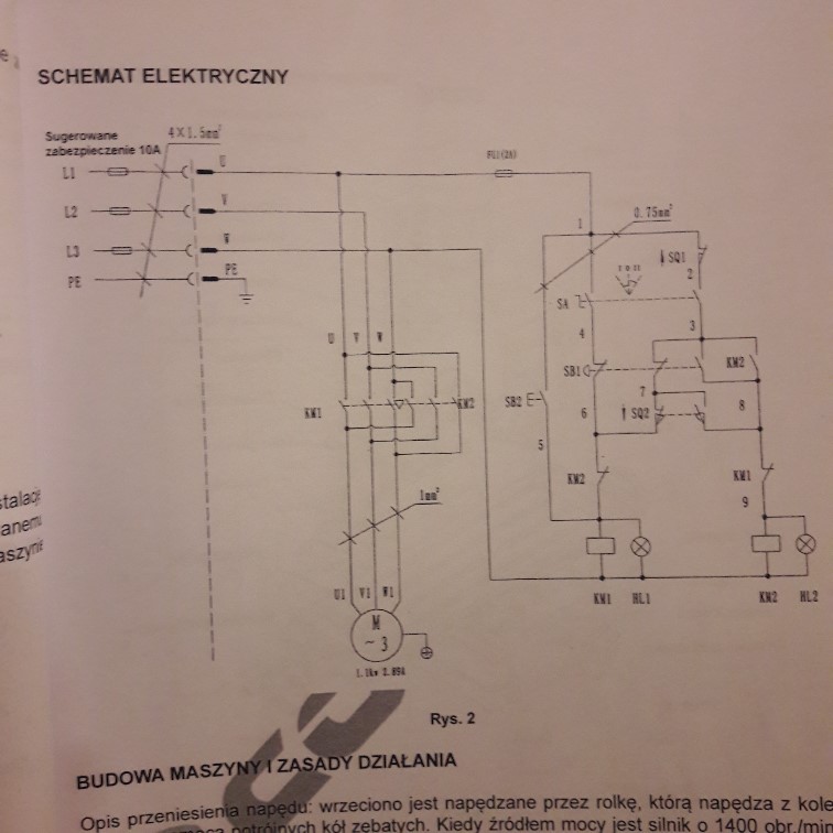

Schemat niewiele mi mówi.

pukury pisze:Niby neutralny powinien być zielono/żółty - ole co ONI zrobili to co innego .
Nie, nie może być żółto-zielony.
piromarek pisze:Gorzej jak innym magicznym sposobem faza na gnieździe będzie z innej strony i wypadnie na niebieskim kablu.
Są konkretne zasady co do kablowania wtyków 5-cio bolcowych, faza nie ma prawa być z innej strony.
Wg. schematu sterowanie jest na 400V, czy widzisz gdzieś bezpiecznik (najpewniej rurkowy), sprawdzałeś go?
Stop bezpieczeństwa jest wyciągnięty?
