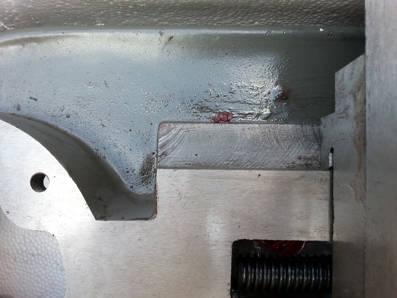

Post napisał: DaR3k » 16 sie 2013, 12:54
Proszę fotki

#362

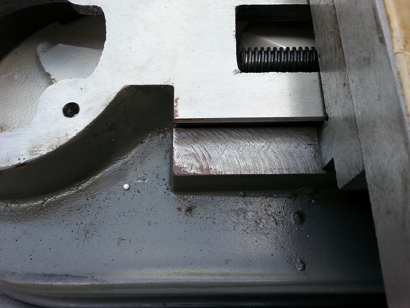

#364
Post napisał: tuxcnc » 16 sie 2013, 18:41
DaR3k pisze:Proszę fotki
Taka jakość wykonania jest absolutnie niedopuszczalna.
To jest łatwo naprawić, tylko trzeba mieć odpowiednią obrabiarkę, odpowiedni frez i trochę doświadczenia.
Ale oczywiście martwić się tym powinien sprzedawca, a maszyna kwalifikuje się do reklamacji.

#365
Post napisał: DaR3k » 16 sie 2013, 21:51
Tak myślałem że jest coś nie tak z maszyną. Czy ktoś mógłby dać fotkę jak to powinno wyglądać ewentualnie może jest ktoś w stanie pomóc i naprawić ten stół z podkarpacia?

#368
Post napisał: tuxcnc » 17 sie 2013, 13:31
Powierzchnie prowadnic nie muszą wyglądać jak lustro, rysy po frezie nawet pomagają w smarowaniu, ale delikatne ryski, a większość powierzchni ma być gładka.

#369
Post napisał: DaR3k » 18 sie 2013, 14:26
piromarek,
Taką właśnie odpowiedz otrzymałem że to nie jest urządzenie za 50 tyś. tylko za 1800 zł
adam Fx,
W mojej maszynce ta płaszczyzna wygląda tragicznie w twojej ma rysy a u mnie są dziury, stół ma 5 setek nierówności na tej osi pomiar wykonany tylko na środkowej części stolika pomiędzy rowkami t-owymi.

#370
Post napisał: tuxcnc » 18 sie 2013, 14:33
DaR3k pisze:Taką właśnie odpowiedz otrzymałem że to nie jest urządzenie za 50 tyś. tylko za 1800 zł
Nie jest to również urządzenie za 500 tys. albo za 500 milionów, tylko za 1800 zł i powinieneś otrzymać maszynę za 1800 zł, a nie pi***olenie czym ona nie jest.
Twoja "maszyna" w takim stanie jest warta złotówkę za kilogram, i albo niech Ci zwrócą różnicę, albo niech zabierają to wp***u i oddają kasę.
