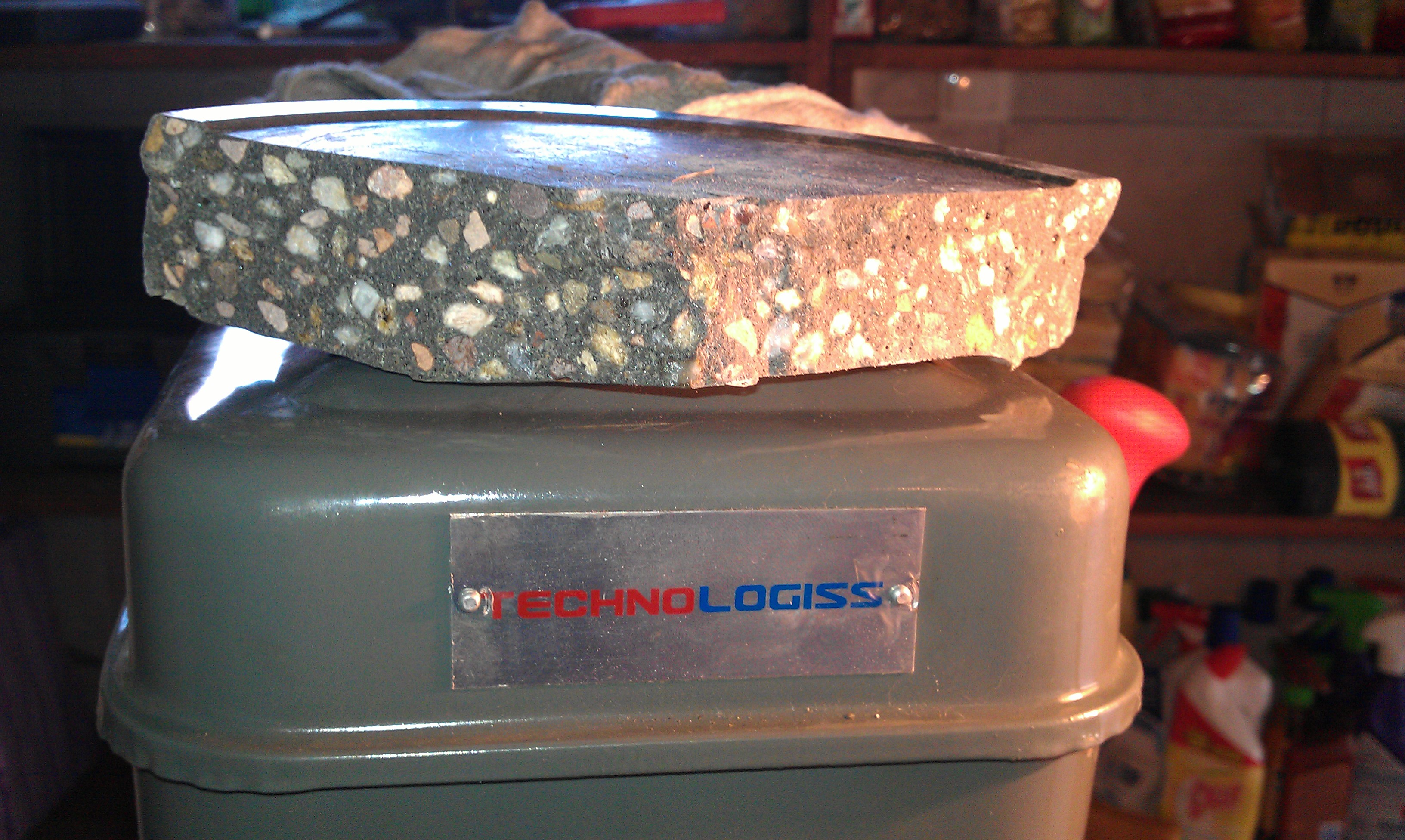

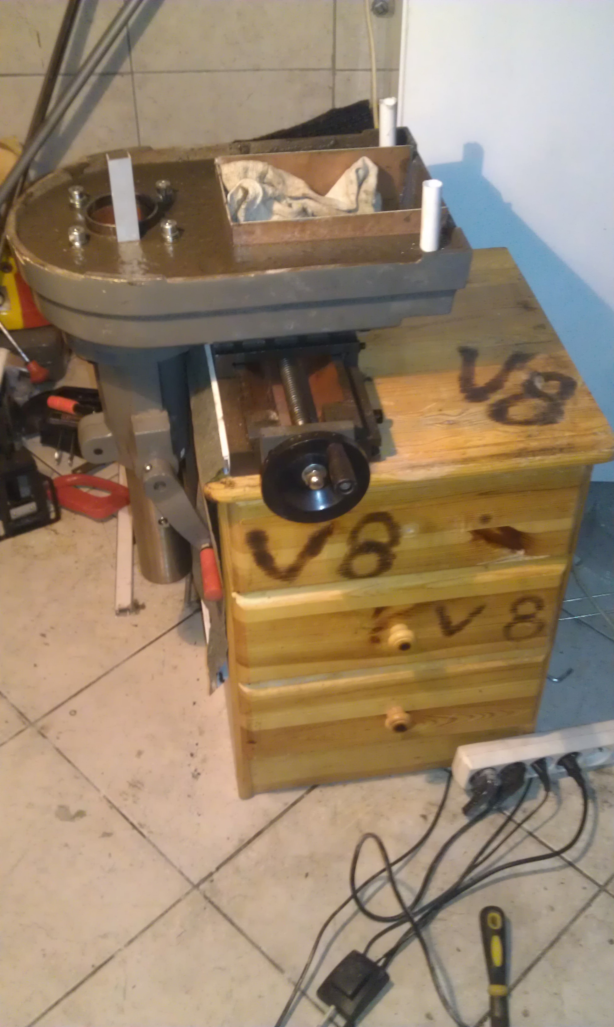

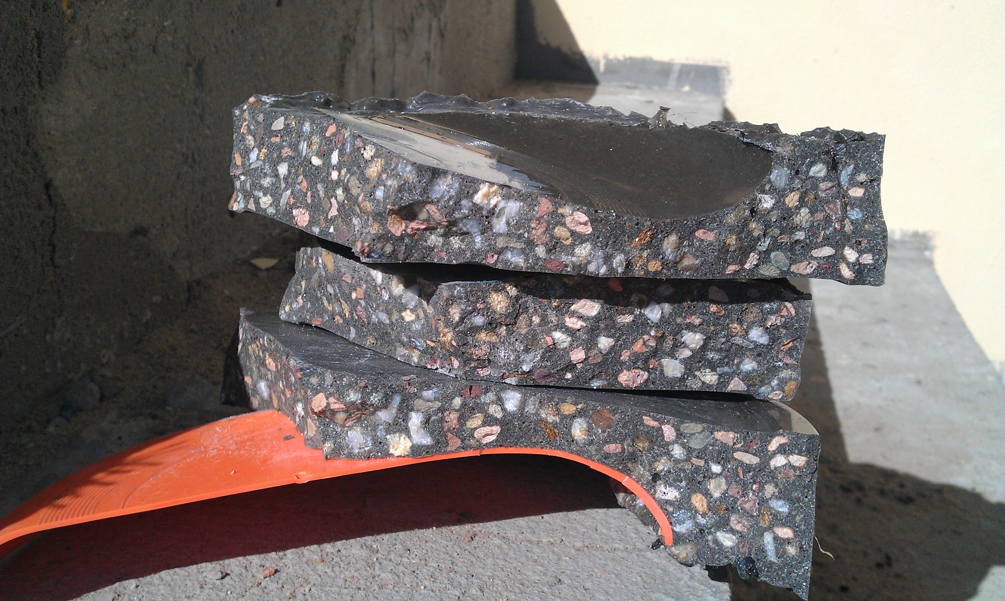

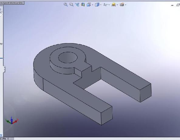

Na początku zastanawiałem się nad ilością żywicy potrzebną do całej operacji. W SolidWorksie wykonałem model 'pozytywu' odlewu. Program liczy objętość i inne bajery. Potem przy pomocy gęstości żywicy i składników 'mieszanki suchej' szacowałem ilość jaka jest mi potrzebna. W rezultacie i tak nie udało się wziąć mniej niż 5 kg... :lol:
Utwardzacz Z1 , chyba pisałam wcześniej.
Co do zmian niestety jeszcze nie mam możliwości sprawdzić... Przed zalaniem zdażył się drobny wypadek - typowy dla Zośki. Zawiniło mocowanie wrzeciennika do kolumny. Wrzeciennik przekręcił się, dostało imadło, frez poszedł w diabły... Cały czas się uczę więc nieraz robię głupie błędy. Pomyślałem tak - za słabo pewnie przykręciłem. Należy dodać że jestem człowiekiem 'zwiewnej' postury. Wziąłem kawał rury i przedłużyłem sobie dźwignię. Kolumna się zgięła... Poki co walczę z tym fantem. Mam jeszcze żywicę, jakbym wyprostował kolumnę i ją zalał...
EDIT: stosunek żywicy do utwardzacza- 13 g utwardzacza na kazde 100 g żywicy. Cierpliwszym proponuję poeksperymentować, moze dać troche mniej utwardzacza żeby opoznic prace zywicy? Aha i jeszcze temperatura. zrobiłem ok 20 próbek i nie zdażyło się żeby niska temperatura zepsuła odlew. Jedynie opózniała żelowanie co akurat jest dobrym efektem ubocznym.

Dla czego Epidian 52? Bo ma najniższą lepkość ze wszystkich Epidianów. Niska lepkość ułatwia mieszanie. Im mniej żywicy w mieszance tym twardszy odlew po zaschnięciu.
Właśnie przyszedł mi do głowy pewien pomysł. Jak zalewaliśmy Zosię to nie zużyliśmy całej przygotowanej masy. Powinno dać się ją wyjąć z wiaderka i złamać żeby zobaczyć jak wygląda struktura wewnątrz.

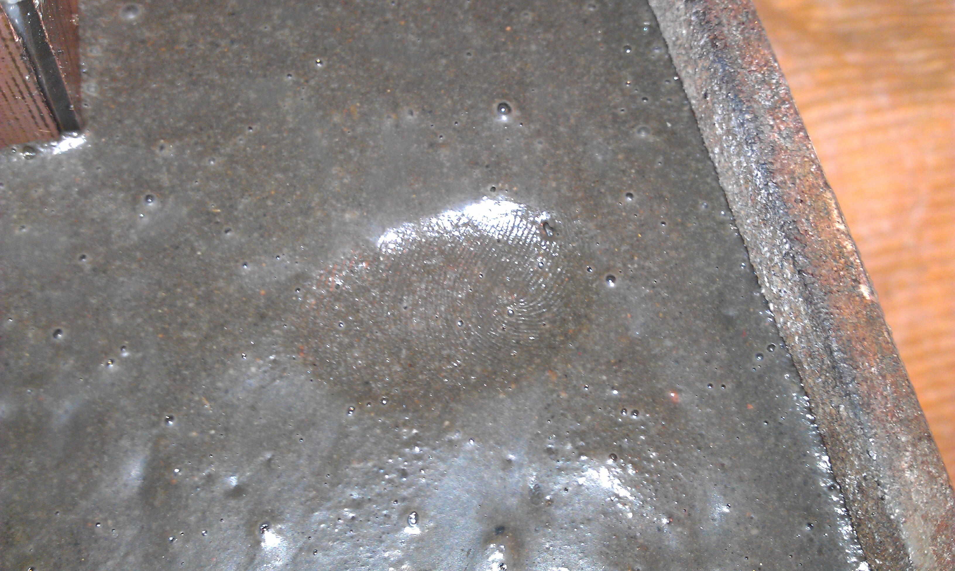

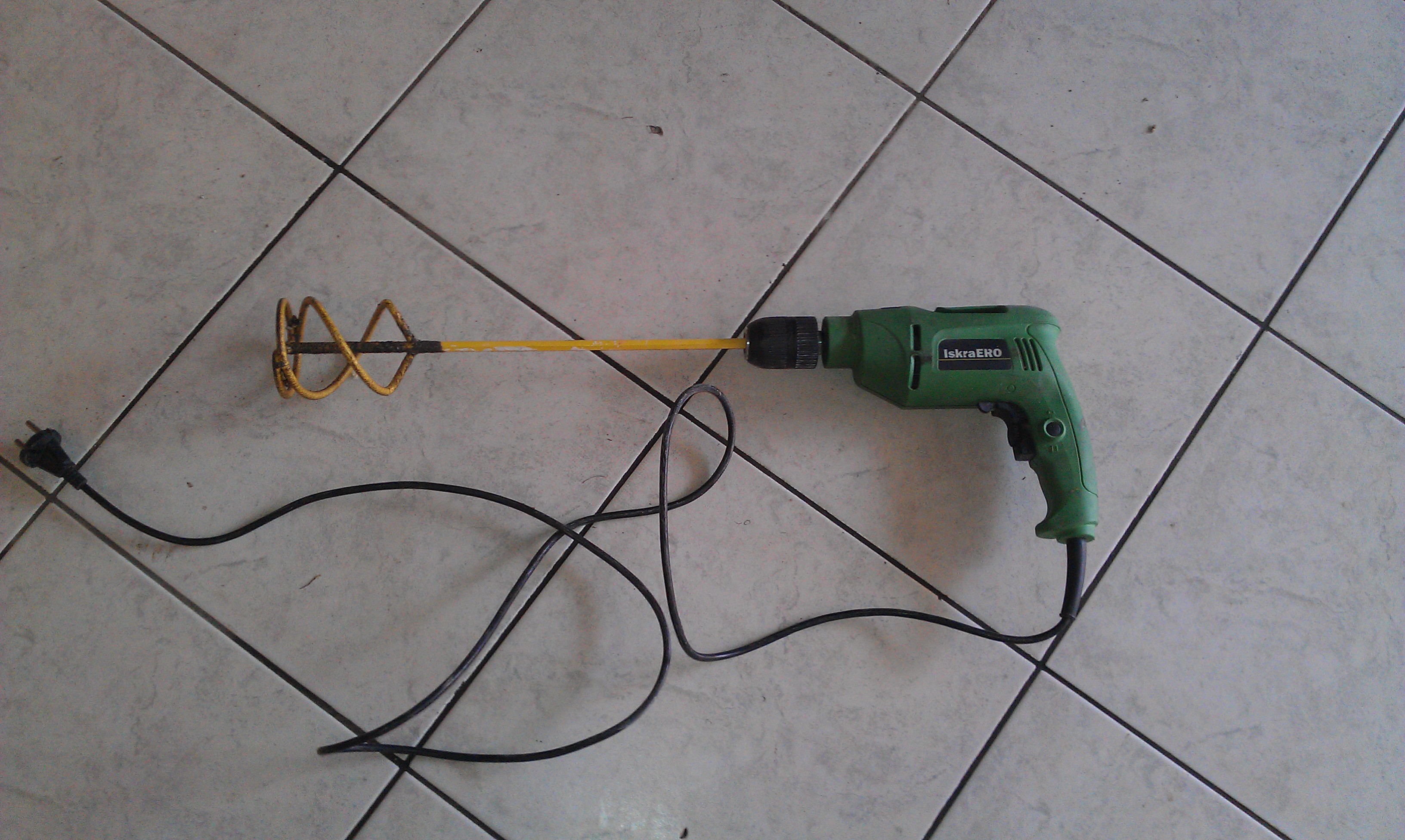

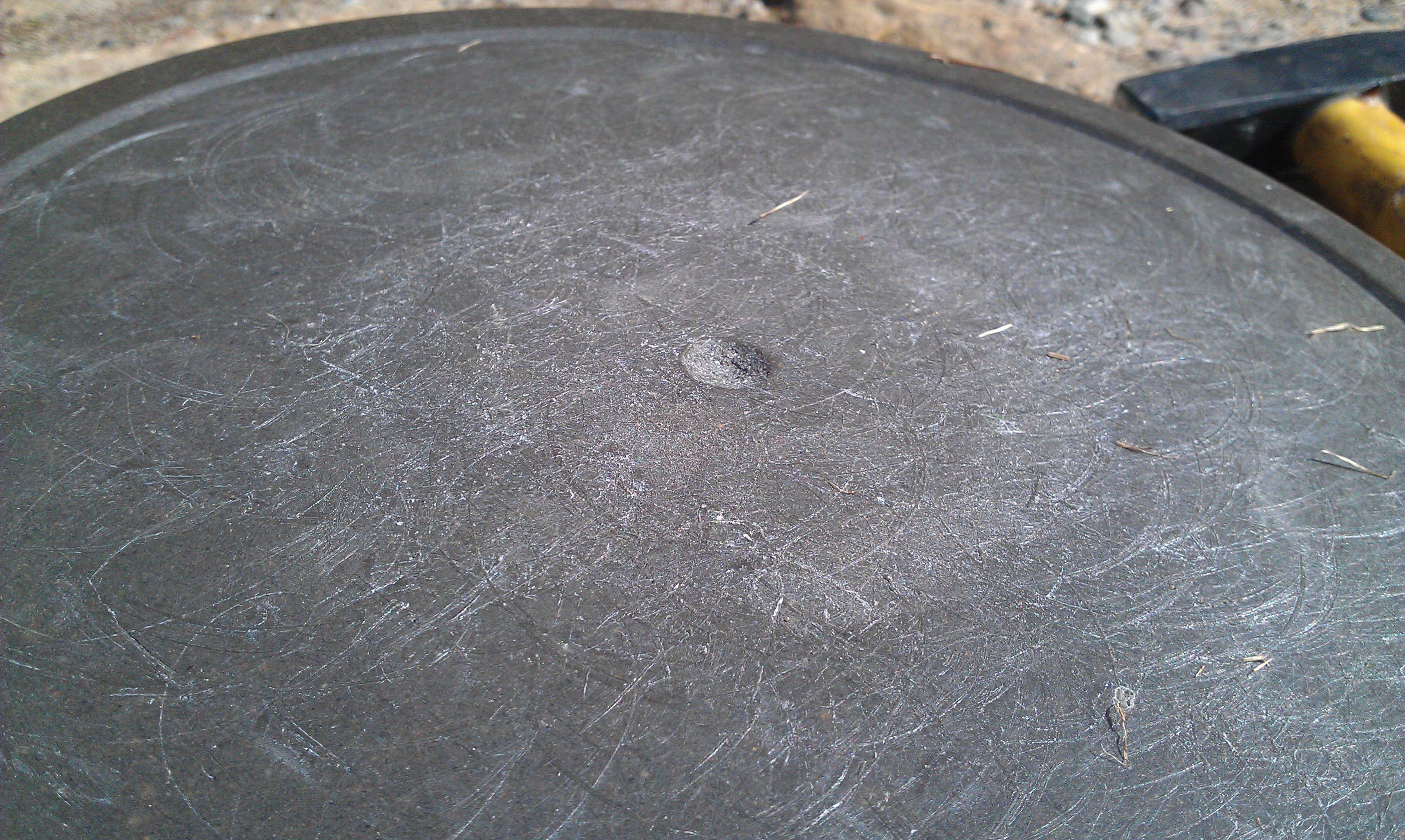

1. Sprawca zamieszania
2,3,4 Pozostałość masy wyschła w wiaderku. Nie wibrowane!
5. Wstawiam to bo wydaje mi się że nie do końca to wyjaśniłem. Zośka przez cały czas ma przykręconą kolumnę, wszystko dokręcone jak przy pracy.

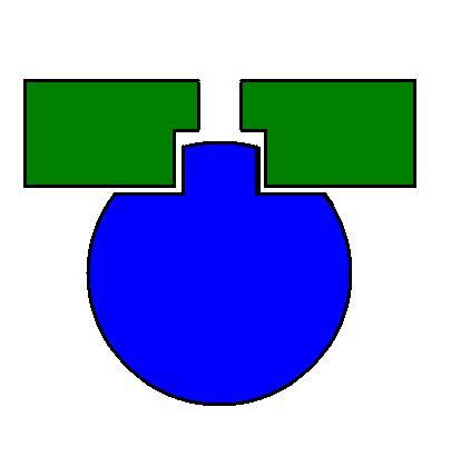

ezbig pisze: A jakby idąc dalej tym torem (zalewania korpusu) zalać też kolumnę. Dałoby to coś? Któryś kolega pisał, że kolumna z pełnego wałka w Zośce niezbyt się sprawdza, bo kiepsko się zaciska (bo się nie ugina), a taka zalana będzie pewnie sztywniejsza, ale może bardziej podatna dobre na zaciśnięcie.
Tak to prawda. Właśnie walczę z tym i najprostsze rozwiazanie jakie mi się nasuwa to po prostu przewiercic tę kolumnę jednocześnie z wrzeciennikiem i wsadzić tam śrubę. Potem przy zalewaniu kolumny zabezpieczyć ten otwór jakąś metalową rurką . Jeżeli ktoś 'okiełznał' dziką zośkową kolumnę to prosze się przyznać! :wink:
A co do metody piasek/ryż to jakoś nie wpadłem na to bo Solid Works załatwił sprawę w 5 minut :)
EDIT: Przy kolumnie z pełnego wałka można zrobić coś takiego. Przefrezować trochę kolumne i kamienie. Jak na rysunku. Obrazek
Zielone to kamienie, niebieskie to kolumna, widok od góry wzdłuż osi kolumny.
