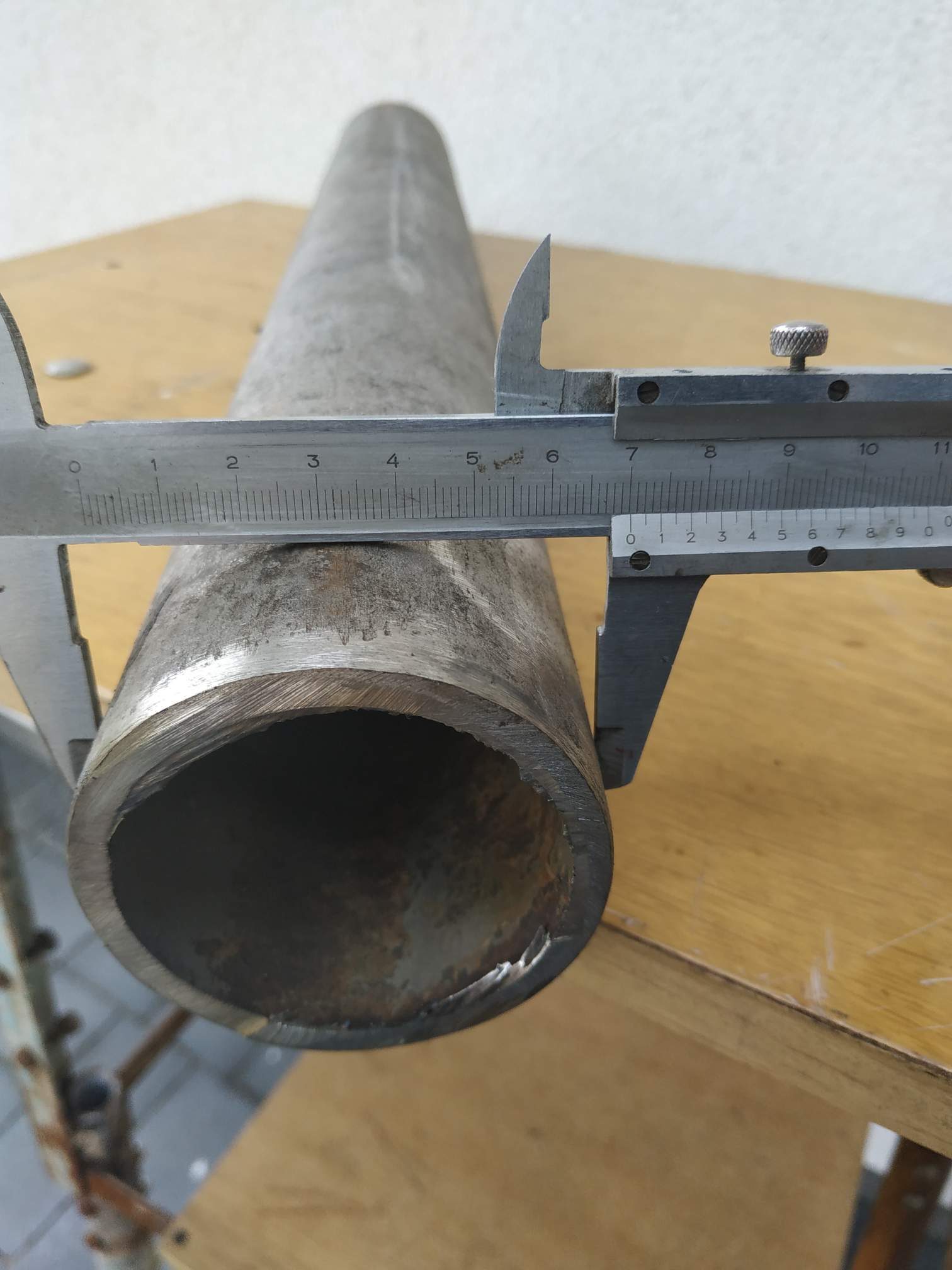

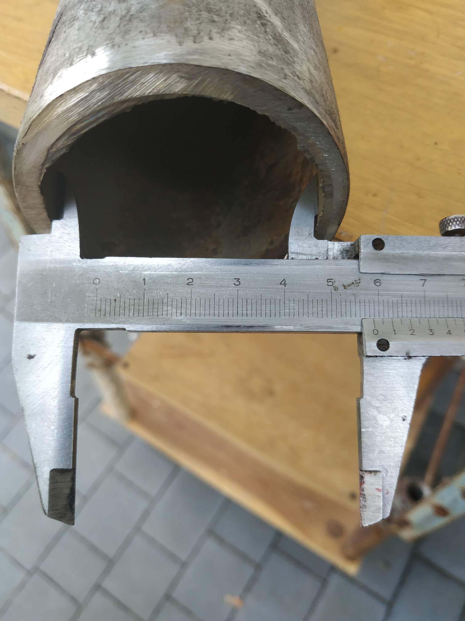

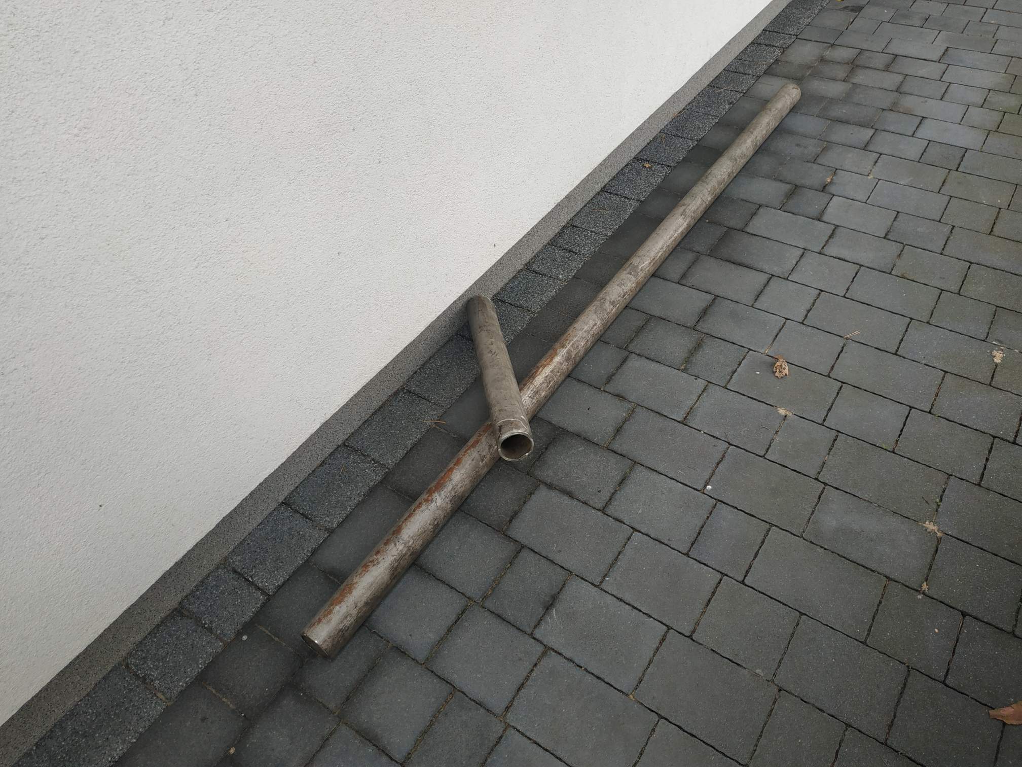

Jako że też nabyłem tą frezareczkę, zakupiłem sobie rurę do wymiany.
Mogę odsprzedać (55cm długości), bo kupiłem dłuższą. Nierdzewka, ścianka 5,5mm. U mnie rura nie wchodzi (chyba że może prasą), trzeba na pewno wypolerować, chociaż fi zewnętrzne 70mm. Cena proponuję 100zł+10paczkomat (lub osobiście - na wschód od Wawy).
