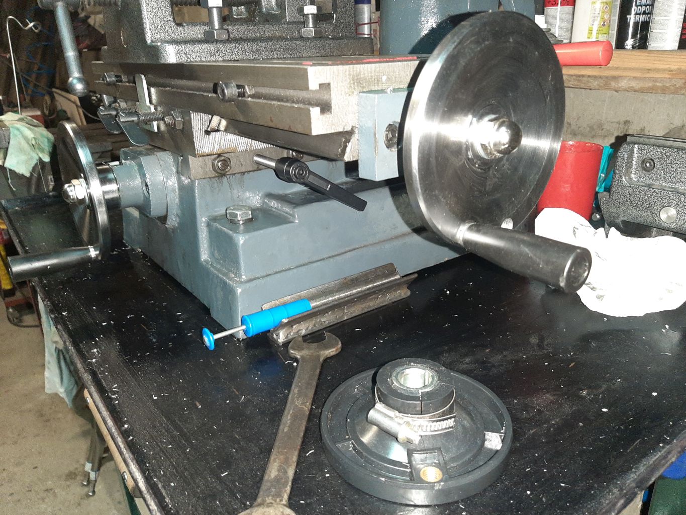

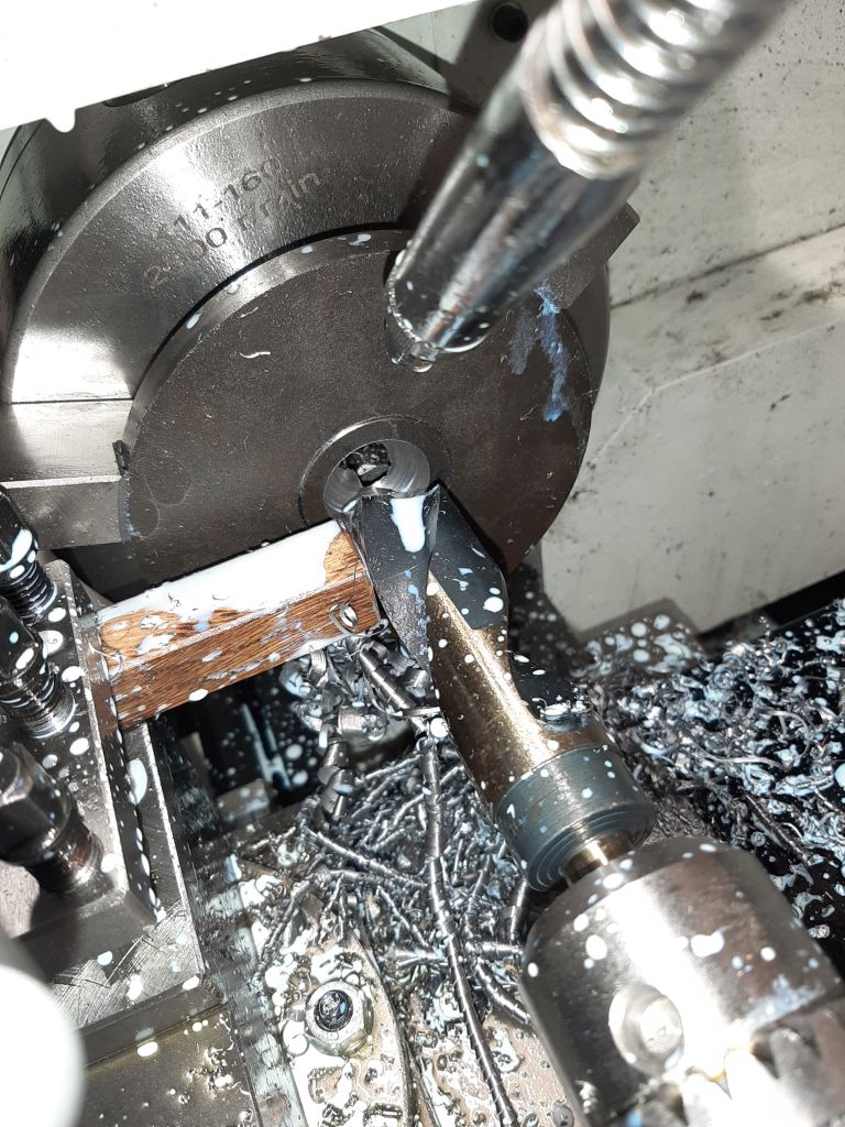

bear pisze: ↑
01 lis 2020, 20:42
MrWaski pisze:1% tokarki się wróci...
Dolicz prąd, płytki/noże i czas to wyjdzie że albo byś kupił gotowe albo będziesz jeszcze w plecy :)

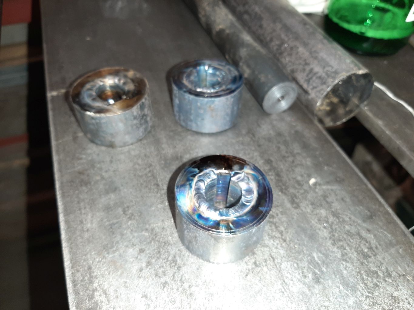

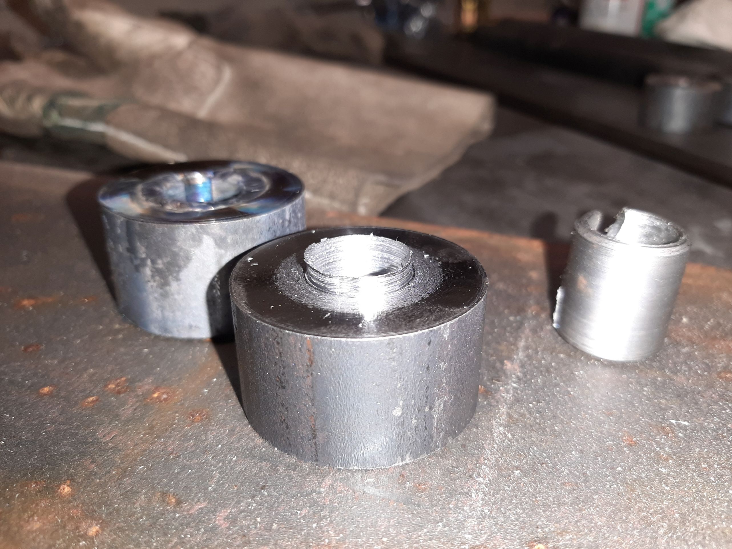

No i kółka zrobione:
Przy okazji zdobyłem nowe doświadczenia... ;) :lol:
Ponieważ nie miałem dłutownicy, więc zrobiłem dwie tulejki które zespawałem ze sobą, ale najpierw w wewnętrznej wyfrezowałem kanał pod wpust.
