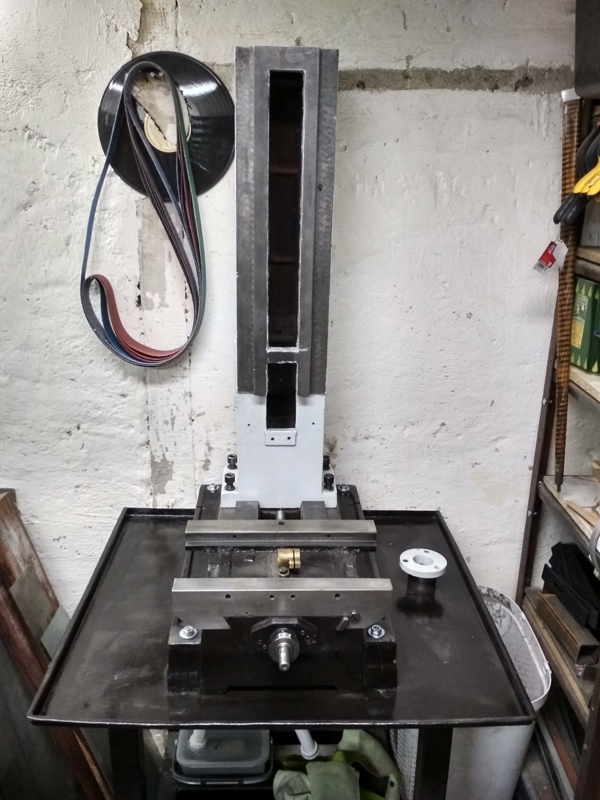

Hej,
w końcu udało się zrobić "brytwankę" pod frezarkę, mówili kup sobie 1mm blachę i kupiłem ale ile się namęczyłem żeby to dogiąć to już nie mówię w każdym razie można ją zrobić z dużo cieńszej blachy, myślę że 0,5mm byłaby niezła. Nie przerdzewieje mówili no może nie ale to będzie jeszcze żyło jak mnie już nie będzie.
W każdym razie parę fotek z roboty:
teraz kolej na otwory pod montaż podstawy frezarki i jakiś otwór do odpływu chłodziwa.

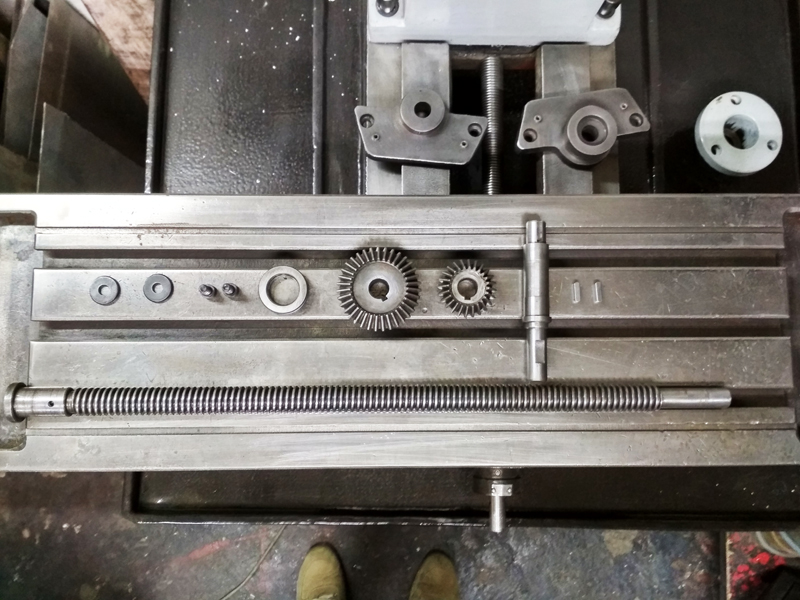

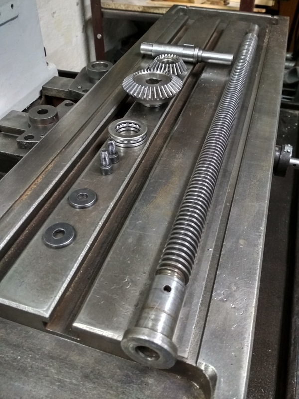

Re: Frezarko wiertarka PROMA FP-48SP
W końcu przyszedł czas na wrzeciono.
Prawie całe udało mi się rozebrać. Znacie jakiś sposób na wyjęcie jednej części łożyska z pinoli? Siedzi twardo a nie da się go wybić od drugiej strony.
Druga sprawa co to jets za oznaczenie na łożysku 30206 P6 i 30208 P6 z takimi numerami łożyska są ale z oznaczeniem P6 już gożej.
i na koniec wiecie jak wyciągnąć ten wałek?
