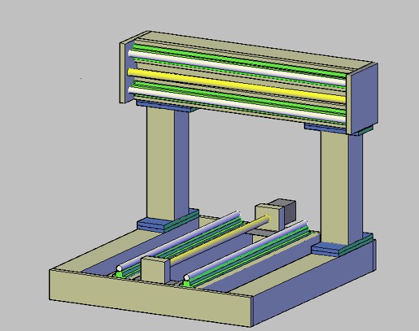

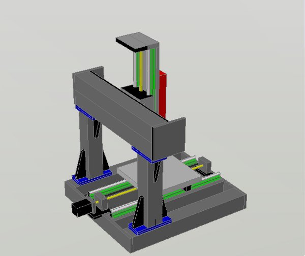

Od jakiegoś czasu myślę o wykonaniu frezareczki o polu pracy 300x300, najbardziej zależałoby mi na wycinaniu w miedzi i aluminium. Do jej budowy planuje wykorzystać profile stalowe 80x80. Jako prowadnice użyję najprawdopodobniej podparte wałki fi16. Co do wrzeciona i napędów osi, to jeszcze nie wiem, okaże się w trakcie pracy :) Elektronika raczej napewno HomeMade. Oczywiście, z racji że jestem dość bardzo początkującym w temacie frezarek cnc mam mały zestawik pytań do osób, które wiedzą "trochę" więcej niż ja :P :
- po pierwsze, chciałbym się dowiedzieć czy śruby trapezowe fi16 wystarczą jako śruby napędowe?
- oś X planuje "złożyć" z 2 pospawanych profili 80x80, czy takie rozwiązanie zda egzamin?

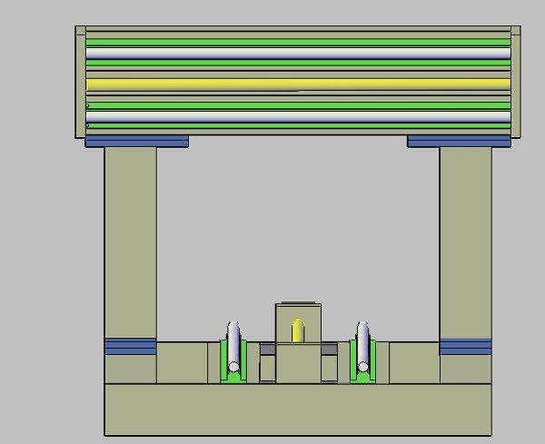

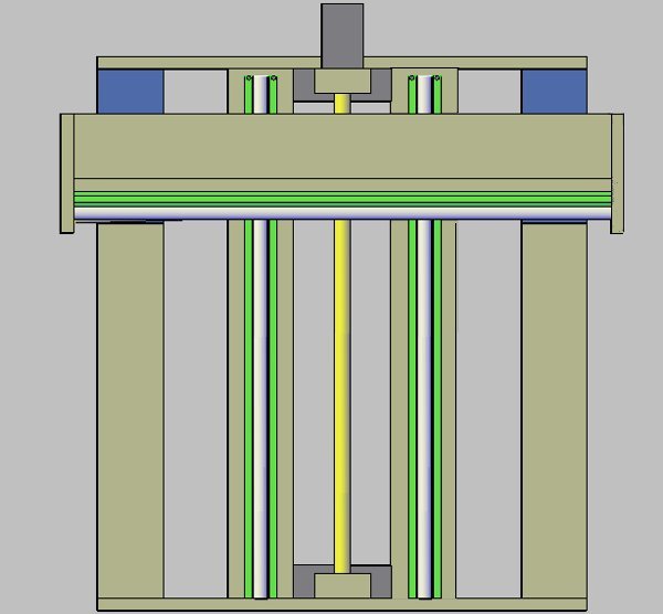

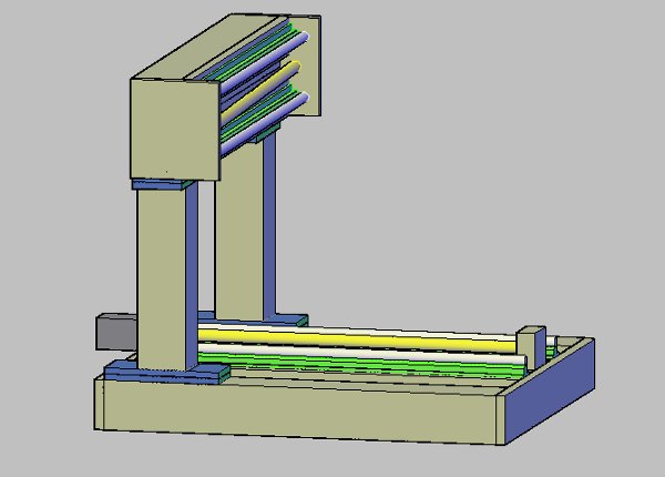

Frezarka ma mniej więcej wyglądać tak, jak na rysunkach poniżej (są to moje pierwsze CADowe rysunki, więc najlepsze z pewnością one nie są). Rysunki jeszcze bez stołu i ośki Z, ale niebawem postaram się je dorysować :)

Post napisał: gmaro » 26 lut 2009, 14:43
raiden00 pisze:- po pierwsze, chciałbym się dowiedzieć czy śruby trapezowe fi16 wystarczą jako śruby napędowe?
Oczywiście wystarczą te śruby :wink:
raiden00 pisze:- oś X planuje "złożyć" z 2 pospawanych profili 80x80, czy takie rozwiązanie zda egzamin?
Owszem zda , powstanie nam profil 160x80 . :wink:
Z tego co widać na załączonych rys. jest poprawnie zaczęty projekt ja dodatkowo bym dał w podporach małe trójkąty .

Post napisał: situ » 01 mar 2009, 17:50
To co nabrudziłeś to najbardziej uniwersalna i najczęściej stawiana konstrukcja, więc mozesz byc pewne ze przy odrobinie wkładu pracy i dobrej technologii maszyna będzie dobra :mrgreen:
Jak będziesz spawał 2 profile to postaraj sie to wyrzażyć, bo konstrukcja moze dostac po du*** od naprężen cieplnych.
Małe gabaryty spokojnie odpreżysz w byle hartowni.
Śruby bym polecał Tr 18x4, mają rdzeń 12,8 więc mozna utoczyć na 12mm i wykorzystać handlowe łozyska w oprawkach ze strony sponsora które najmniejsze są własnie fi12.
Pomysl o tym.
Najlepiej to rzuć rysunki mocowań silników, łozyskowania śrub, mocowanie nakrętek, to bardzo ważne rzeczy niestety często olewane.

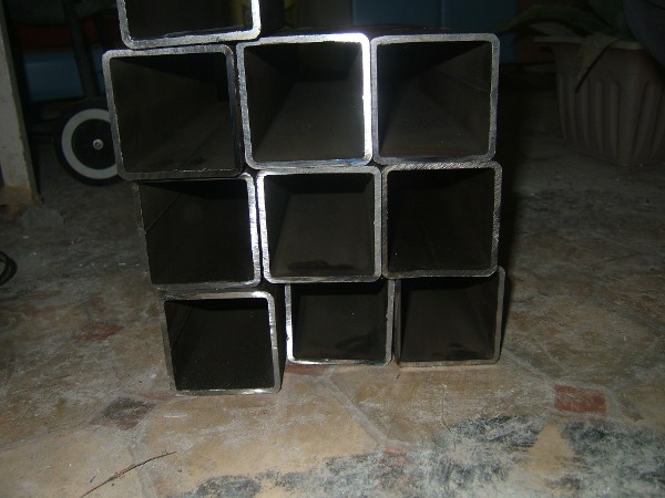

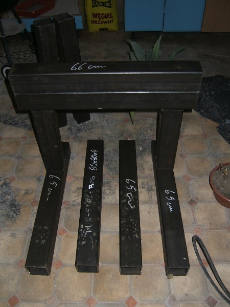

raiden00
Posty: 7
Rejestracja: 02 sty 2009, 14:33
Lokalizacja: Turek

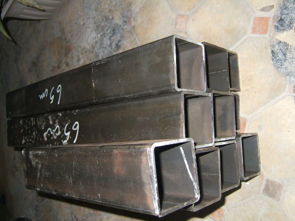

Post napisał: raiden00 » 10 mar 2009, 11:57
No więc ... konstrukcję to oczywiście najchętniej bym wyżarzył całą, ale nie wiem czy będę miał gdzie ... na wszelki wypadek, jakbym nie znalazł w pobliżu siebie miejsca gdzie wyżarzają, konstrukcja będzie spawana TIG'iem , co mam nadzieje nie napręży mi zbytnio konstrukcji. Co do śrub, to chyba się jednak skusze na 18x4, ale jeszcze zobaczymy jak będzie z finansami, itp. Mocowań silników i tym podobnych detali jeszcze nie ma, będą się pojawiać z czasem, jak będzie rosła cała maszynka.

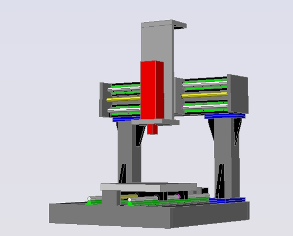

Wczoraj przybyły do mnie w końcu profile 80x80x4, to dam kilka ich fotek i kilka rysunków, całej z grubsza wyrysowanej maszynki z ładnymi trójkątno-podobnymi-czworobokami :wink:
gmaro
Posty: 3667
Lokalizacja: zapytaj
Post napisał: gmaro » 10 mar 2009, 12:55
No są postępy , klasyk jednym słowem :wink:
