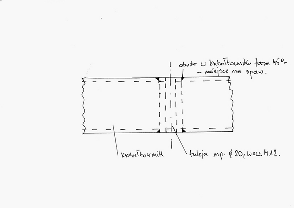

spawtech
Posty: 251
Rejestracja: 15 lut 2007, 20:49
Lokalizacja: 123
Post napisał: spawtech » 30 sty 2012, 10:24
podrzeźbi pisze:dokręcają nakrętki do śrub wewnątrz profilu zamkniętego.
Często się z tym spotykam,podsyłam szkic,przewiercam kształtownik,fazuję otwory(miejsce na spaw),przy braku narzędzi do fazowania zfazowuję wspawywaną tuleję,ktura może mieć otwór przelotowy lub nie,spawanie,szlifowanie,gotowe.Zapobiega też zgnieceniu kształtownika przy skręcaniu śrubami(przelotowym).
Ostatnio zmieniony 30 sty 2012, 13:59 przez spawtech, łącznie zmieniany 1 raz.

Post napisał: Pitejro1 » 30 sty 2012, 13:44
Niezły pomysł to rozwiązuje nie tylko ten problem. Czy można też tak wzmacniać profile(takie żebrowanie)....
spawtech
Posty: 251
Lokalizacja: 123
Post napisał: spawtech » 30 sty 2012, 13:50
Dokładniej?
