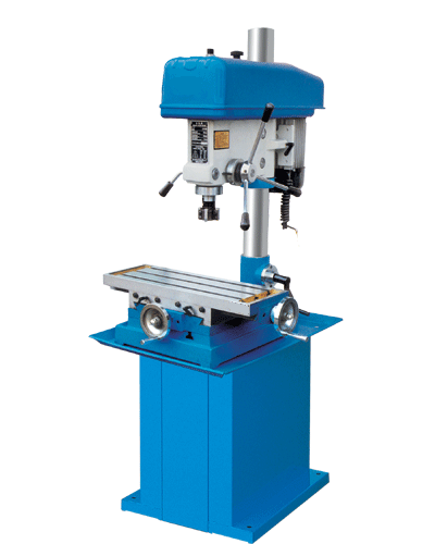

no dobra
co mogę powiedzieć na temat frezarki z allegro ... wrzeciono w porządku, luzy na poziomie 0,05, stół krzyżowy - na osi wzdłuznej pomimo dowalenia pokreteł luz rzędu 0,3mm a na poprzecznej luz 0,4mm , śrubki trapezowe o skoku 4mm, do ręcznej zabawy w sumie niczego sobie, to co załączają nadaje sie tylko do wiercenia, ale wspaniałomyslna firma ro .....l dołącza aukcję z uchwytem z tulejkami rozprężnymi - kolejne 1000 zł.
Jesli chodzi o moje wymagania to do prostych prac typu frezowanie powierzchni w zupełności mi maszynka wystarczy i przy masie 200 kg w sumie jest przesuwalna z kata w kąt.
podstawa pod maszyne to dopiero cud techniki - na zdjęciu wygląda masywnie, a z bliska - wykonana jest z blachy1 mm a wanienka bezpośrednio pod maszynką z 1,5 mm, wszystko skręcane śrubkami, chwała cwaniakowi który wprowadził to do sprzedaży, trzeba miec naprawdę tupet żeby to sprzedawać i zarzekać się na wszystkie świetości że wszystko jest super :P

wychodzi , że to co na foto na www a w rzeczywistości to nie to samo i warto osobiście odebrać zakupiony sprzęt bo inaczej dostajemy kota w worku , aż starach pomyśleć co jest z pozostałymi maszynami które są sprzedawane a na foto ładnie wyglądają ..

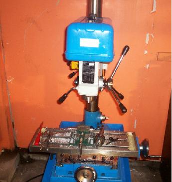

Post napisał: bartuss1 » 08 lis 2006, 17:21
a jednak ta z allegro jest masywna, jakieś 130kg, fakt ze stół jest troche spieprzony, ale wrzecionko i reszta niczego sobie

a moze jakies zdjecia budowy wrzeciona ? :)
