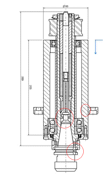

skoro chodzi o to wrzecionko to zaznaczyłem na środku gdzie jest skupisko błędów, chyba że to łapki jakieś, ale ich byt byłby raczej bezsensu ...

bartuss1, błędy - jadąc od najwyższego :
1- powinno nie być linii , ok.
2- tej części nie rozumiem, moze za maly ten wydruk
3- a ciekawe co Tobie tu nie pasuje ?

dorysowałem krawędzie czerwoną kreską, dalej jednak nie wiem co to za niby tulejka przy koncówce stożka oprawki, bo jesli to tulejka a nie kamyczki czy blaszki to powinna być zakreskowana
jak sie przyjrzeć bliżej to nie wszystkie krawędzie narysowałem, ale zeby nie zaciemniać ...
co do pktu 3 - to własciwie co to jest ? jakiś wystający kołnierz ? a może rzut zabieraka albo kład przekroju ? to jest bez sensu, może mnie ktoś oświeci ?

bartuss1, ale o co ci dokladnie chodzi ? wydrukuj sobie to , wez kredni i pokoloruj, moze jak bedziesz mial w roznych kolorach to zobaczysz, masz czesc wrzeciona , stozek i wkrecone 2 zabieraki , srub ani gwintow nie widac ale widac poglebienia pod lebki.

Post napisał: bartuss1 » 05 paź 2006, 21:13
a wiesz, nie chce mi sie, mówie tylko ze są błędy i je pokazuje, ale żeby narysowac poprawny rysunek to za dużo czasu, a mam jeszcze swoją robote, ano w pierwszej chwili rzuciłem okiem i zobaczyłem błędy a reszta to ataki kolegów pod hasłem pokaż nam ten błąd ...

Post napisał: pit202 » 05 paź 2006, 21:41
ja tam bledu nie widze, poza tą linia na 1nce , a ta reszta to nie wiem, jak piszesz ze sa bledy to tak jakbys kogos oskarzał, wiec powiedz dlaczego , samo powiedzenie ze sa bledy niczego nie rozwiązuje.
