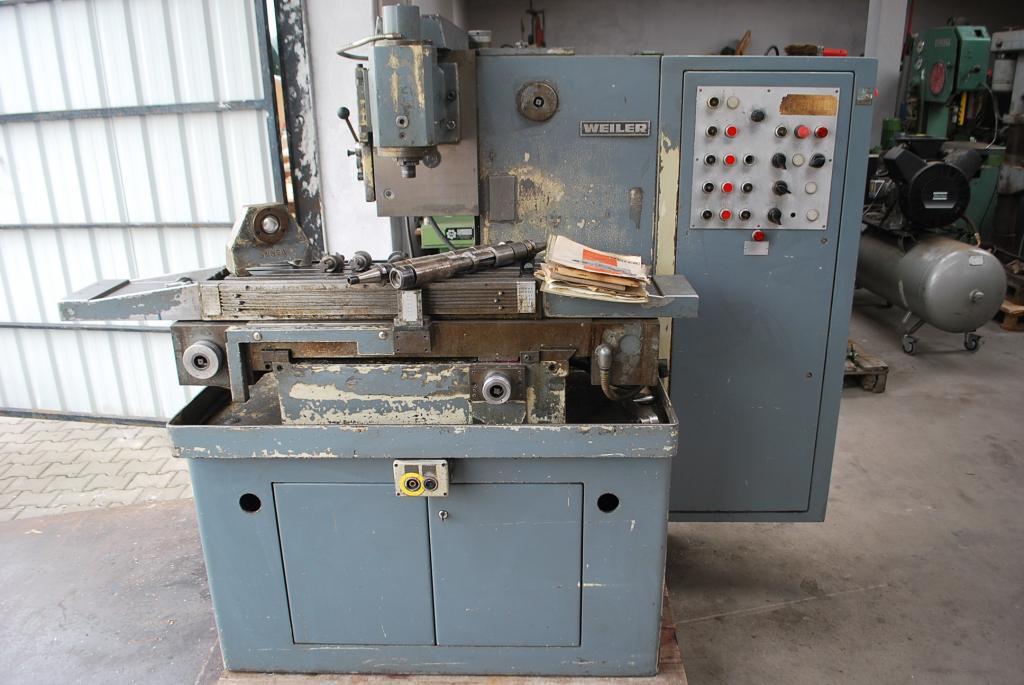

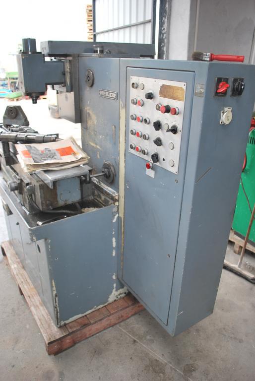

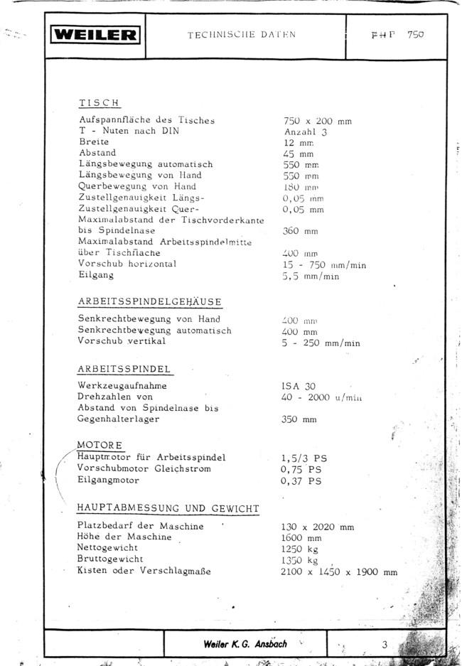

Czy ta frezareczka ma mechaniczny posuw osi Z czy tylko z korby? I co to za dziwne oznaczenie uchwytu ISA 30,czy to jest to samo co SK 30 :?:

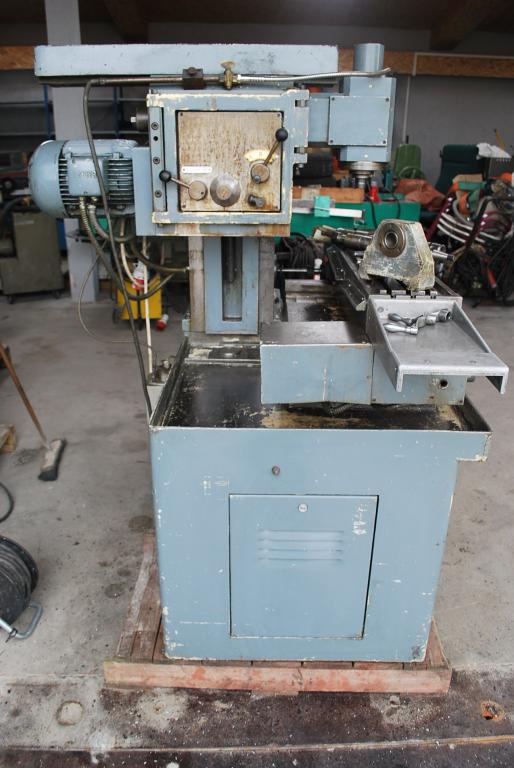

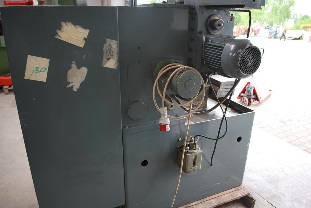

Kolego daj zdjecie od boku bo nic nie widac w sumie

Z boku też nie widać. Tu masz zdjęcia z boku: http://bouw.marktplaza.nl/gereedschap/W ... 615536.htm To stara maszynka, ale kiedyś była bardzo ceniona, bo i pozioma, i pionową głowicę ma. Fakt stożek trochę mały, ale to nie był sprzęt do szarpania wiórów. O ile pamiętam, to nie ma "korby" tylko kółko, którym kręcąc podajesz impulsy na silnik.
I nie ISA, tylko ISO30 Różni się od BT30 albo CAT30 (i inne) sposobem chwytu. Zobacz obrazki: http://www.maritool.com/Tool-Holders

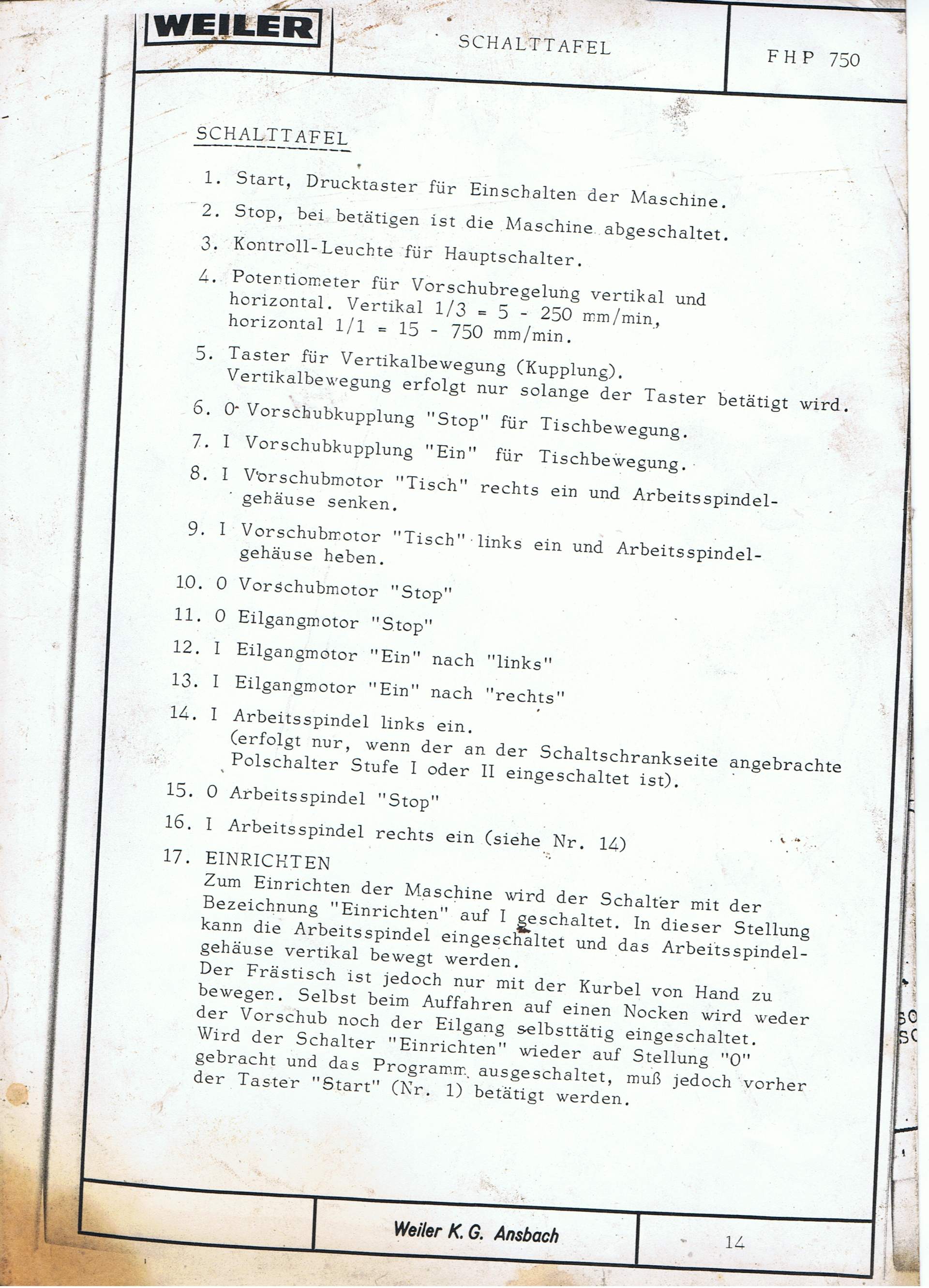

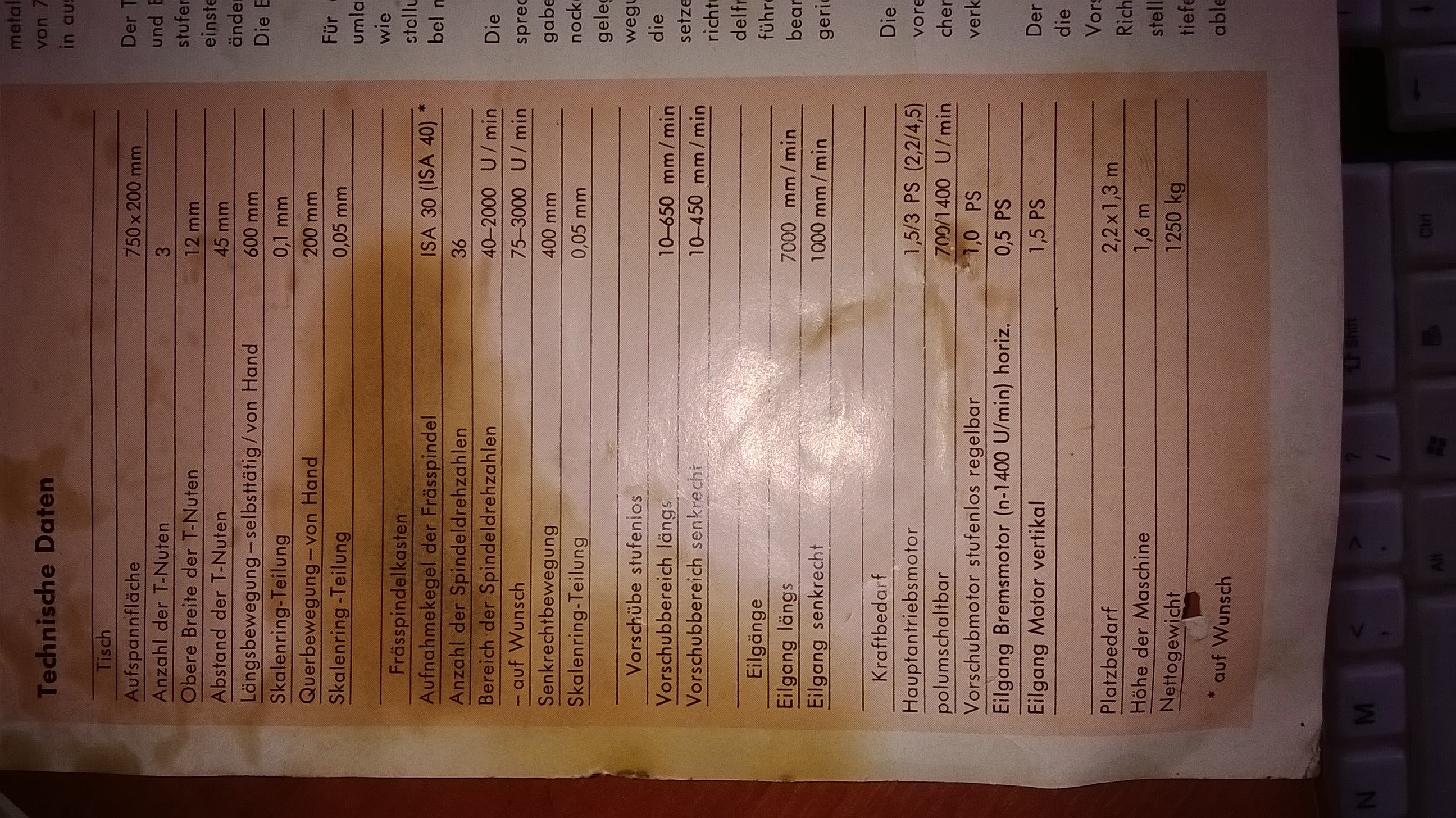

Zgodnie z tym poniżej to jest ISA 30
czyli co automatyczny posuw tylko X i Y a Z z korby :?:
Szukam frezarki z automatycznymi wszystkimi posuwami bo na pewno będę ja CNC-nizowal a wtedy mniej do przeróbki by było.

A czemu od razu założyłeś, że pani przepisująca instrukcję na maszynie, z jakiegoś rękopisu (to lata osiemdziesiąte) nie pomyliła się? Stożek jest ISO30.
Właśnie na obrazkach tej niebiestej (z boku) dokładnie widać, że cała belka (w której albo jest narzędzie - wówczas jest pozioma, albo głowica pionowa) jest napędzana śrubą i założenie do niej sterowania nie powinno stanowić najmniejszego problemu.

Miałem taką frezarkę kilka lat, rocznik 84-86 i na 100% ISO30, chyba że w różnych latach dziwności wymyślali, ale o tym nigdy nie słyszałem i się nie spotkałem.

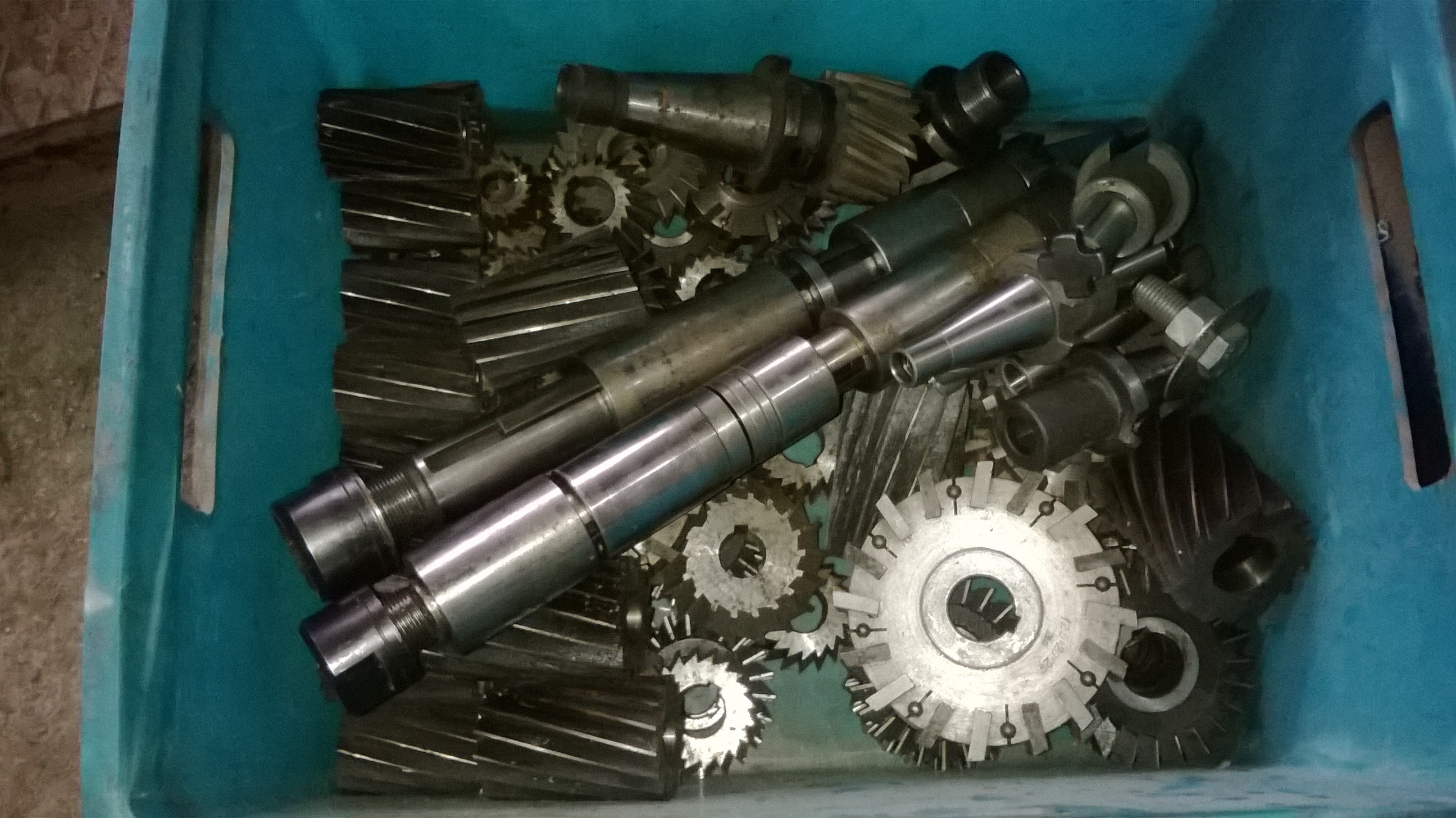

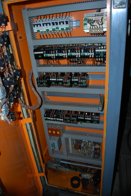

No to mam ja :mrgreen: właśnie przyjechałem do domu.Maszyna ogólnie do poprawek elektryki(nie włączają się posuwy Y , Z ).Do maszyny dostałem schemat elektr. i opis przycisków sterujących , oczywiście po Niemiecku :twisted: W gratisie skrzynka frezów :mrgreen:
A pro po stożka toć ja nie twierdze ze tam jest ISA 30 , właśnie i mnie to zdziwiło , wiec pewnie jak kolega pisze ktoś źle napisał.Czy ktoś z kolegów ma dostęp do DTR tej maszyny , w dowolnym języku (no po za wietnamskim :wink: )
.Narazie co wiem to: ma centralne smarowanie,posuwy załączane przez sprzęgła i z płynną regulacja szybkości :shock: .
Czy komuś z opanowanym niemieckim technicznym by się chciało to przetłumaczyć :oops:(opis pulpitu)

Grunt ze udało się coś kupić :) Jesli chodzi o elektryke - sprawdz przekaźniki , w starych maszynach lubią być pozaklejane.

Właśnie , w końcu jest i koniec szukania , nastal czas naprawiania ( mam nadzieje ze bardzo krótki ) , po maszynkę zrobiłem dokładnie 600 km. Co do elektryki to ktoś już coś tam robił bo np wyłączniki nadpradowe są z nowszej epoki niż styczniki , niepokojące jest to ze znalazłem obcięte przewody w szafce :evil: . Ważne ze jest schemat :wink: . A wracając do stożka to jednak ISA 30 widocznie to jakaś ichnia stara norma , ważne żeby pasowało coś standardowego .

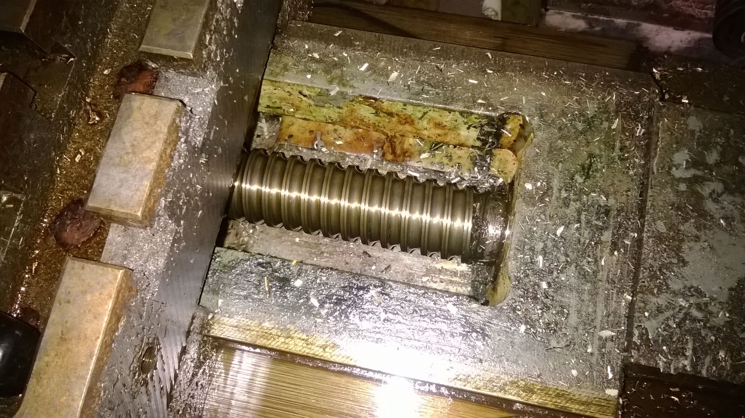

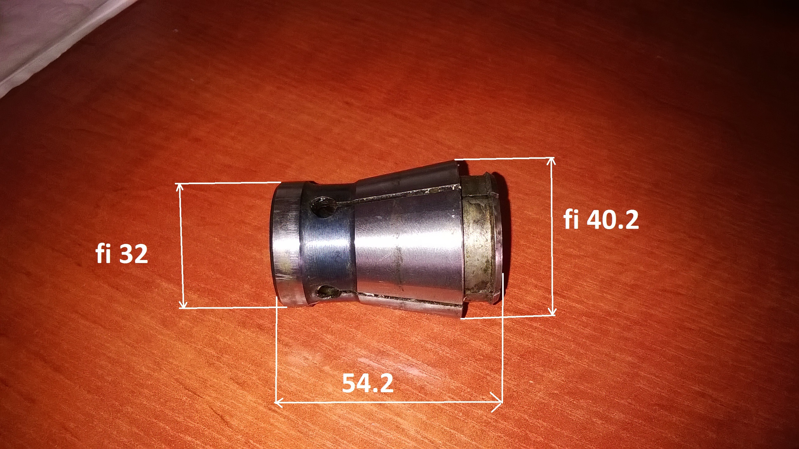

Dzis trochę podłubałem przy maszynie i udało się ja uruchomić :mrgreen: .Niestety posuw osi Y tylko z korby :cry: , za to śruba kulowa na osi X.Przejrzałem gratisy mam 120 rożnych frezów ale tylko cześć z nich pasuje na trzpień który jest z maszyna ø27, reszta jest na otwór ø 16 i 22.Dorabiać taki trzpień :?:
Co to za dziwna tulejka,nie mogę nic o takich wymiarach znaleźć , mam oprawkę do takich tulejek wiec może ja wykorzystam?
