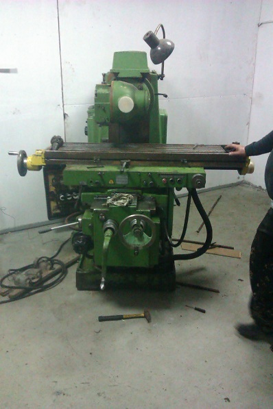

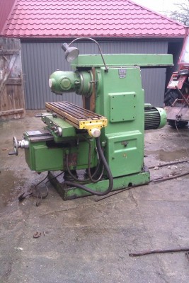

Post napisał: silvesters » 05 sty 2013, 08:31
Dzięki bardzo za materiały, na pewno się przydadzą :) Falownik to super rozwiązania ale jak narazie zostaną fabryczne rozwiązania, zacznę coś w warsztacie robic to będę inwestował więcej, niech zarabia samo na siebie, inaczej żona z domu. mnie wyrzuci :wink:
Maszyna będzie na podwórku to zrobię jakieś zdjęcie :wink:
Wczoraj maszyna wjechała już do warsztatu, więc w najbliższym czasie będę coś z nią działał.

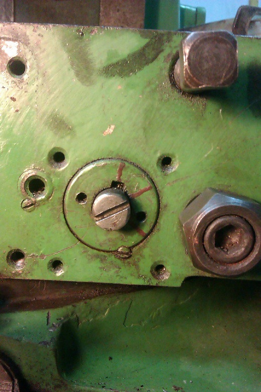

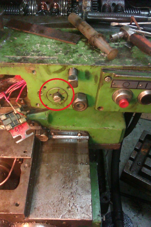

Post napisał: silvesters » 13 sty 2013, 19:42
Kolejne pytanie, orientuje się do czego służy ten element (w kółku) na fotce?

Post napisał: BYDGOST » 13 sty 2013, 20:27
Na tej frezarce można ustawiać automatyczne cykle pracy. Z instrukcji wyczytałem, że jest to przełącznik pomiędzy sterowaniem ręcznym a automatycznym wzdłużnego posuwu stołu.

Post napisał: kamar » 13 sty 2013, 20:34
I tak to działało. Co do posuwów to pod wajchą od posuwów masz dwa wodziki i dwie krańcówki. . Musisz tak ustawić krzywkę aby po zmianie naciskały raz jedną raz drugą. To do posuwów gora-doł i po y. Do x widzę masz wymontowane właczniki
Ale najpierw ustaw dobrze ten przełącznik bo przy cyklu automatycznym mogą być takie objawy.
