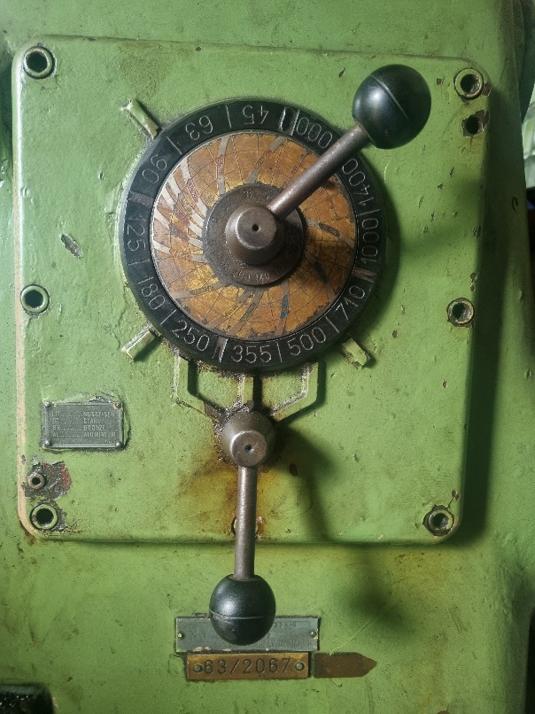

Witam, czy ktoś z forumowiczów byłby w stanie wytłumaczyć mi łopatologicznie jak ustawiać obroty i posuw za pomocą kalkulatora w tej frezarce? Mam DTR w której niby jest opis ale brakuje rysunku oznaczonego bodajże nr.9, na którym jest to rozrysowane.
Dodane 6 minuty 3 sekundy:
Tak to wygląda

To jest wajcha od obrotów (wajchy)
Gorna ma 4 pozycje, na kazdej z nich masz do wyboru 3 prędkości. Z tych 3 prędkości odpowiednią dla siebie dolną wajchą.
Teraz np. masz ustawione 355 rpm, jak przechylisz dolną wajchę w lewo, to bedzie ustawione 500, jak w prawo, to bedzie 250. Na to wskazuje ta mała wskazówka naprzeciwko kulki.
Można?

Dzięki za odpowiedź. Czyli jeśli dobrze myślę to kolejnosc jest taka:
Najpierw wybieram średnicę freza za pomocą tej środkowej tarczki.
Krzywki dla danego materialu na tej tarczce wskazują optymalne obroty na tym zewnętrznym pierścieniu.
Teraz tą górną wajhą przestawiam ten zewnętrzny pierścień tak żeby ta ćwierć tarczy z ustaloną prędkością znalazła się na dole.
Na koniec dolną wajhą wybieram 1 z trzech zakresów obrotów.
