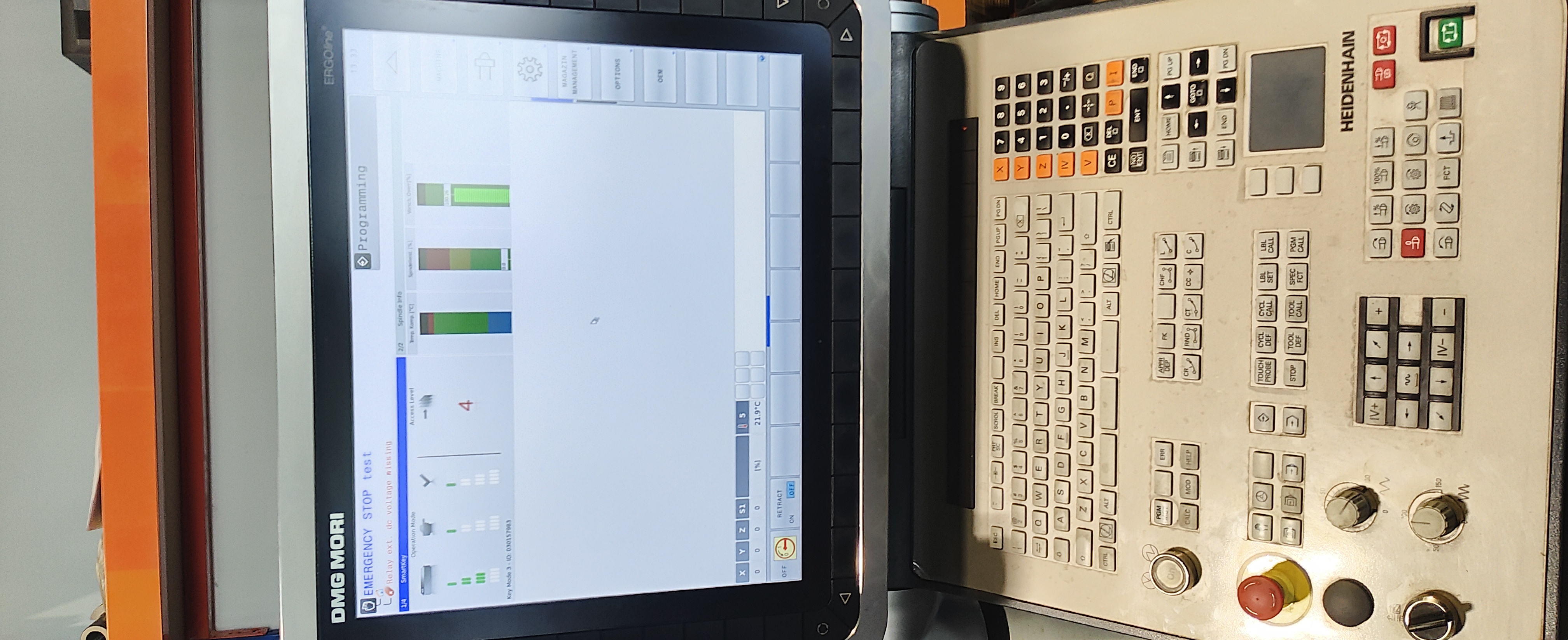

Post napisał: gruniu » 13 maja 2026, 08:27
Rozmawiałem z przełożonym i będę czekam na szkolenie.
Teraz mam chwilę i się uczę obsługi.
Nadal nie mogę zreferować osi.
Może ktoś mnie poprowadzić?

Post napisał: Steryd » 13 maja 2026, 09:42
Już jesteś za daleko.
Pokaż ekran jak tylko włączysz maszynę i napędy (biały guzik nad grzybem).

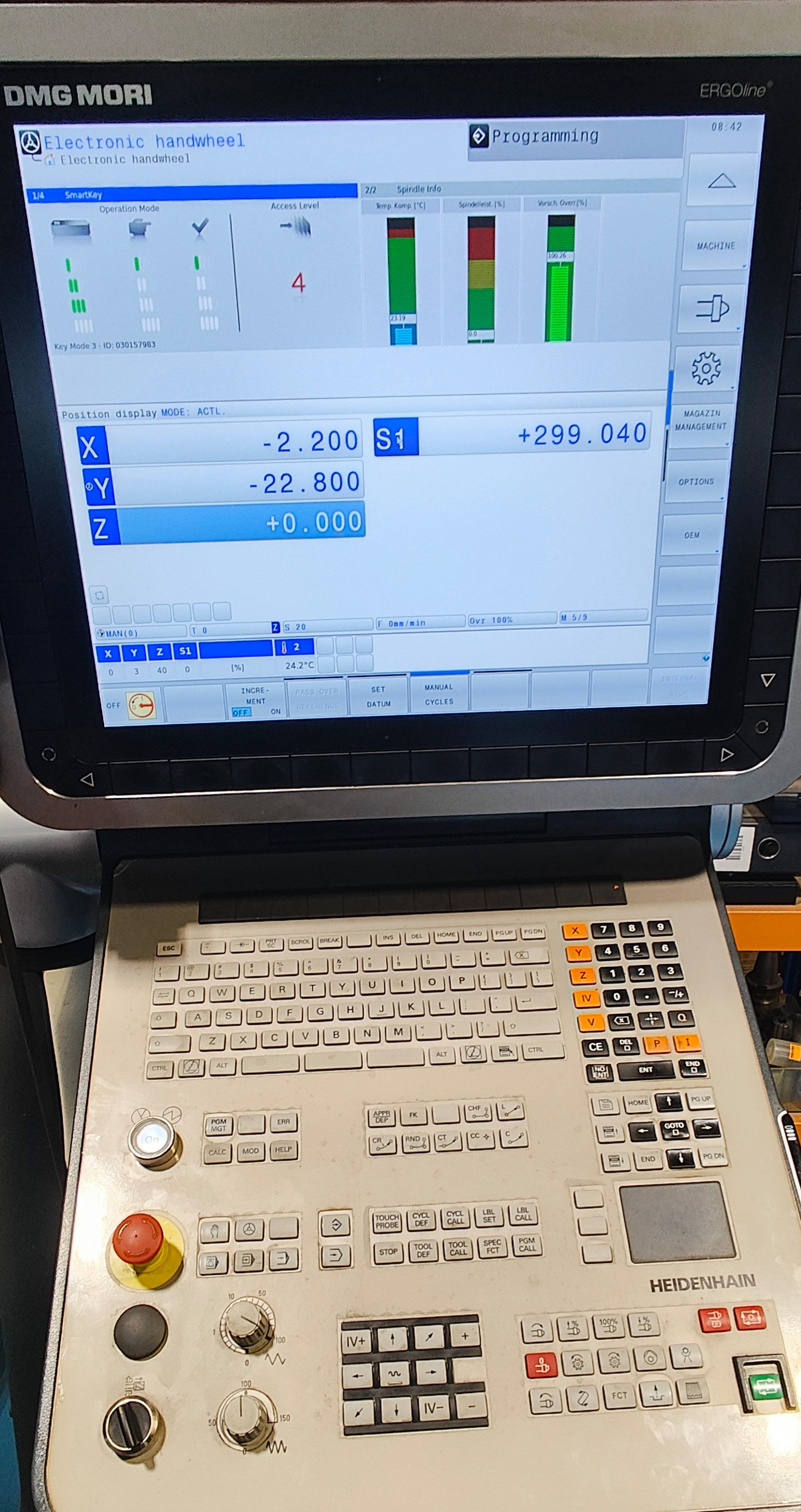

Post napisał: gruniu » 18 maja 2026, 13:16

Post napisał: Steryd » 18 maja 2026, 13:42
No jeszcze napędy nie włączone.

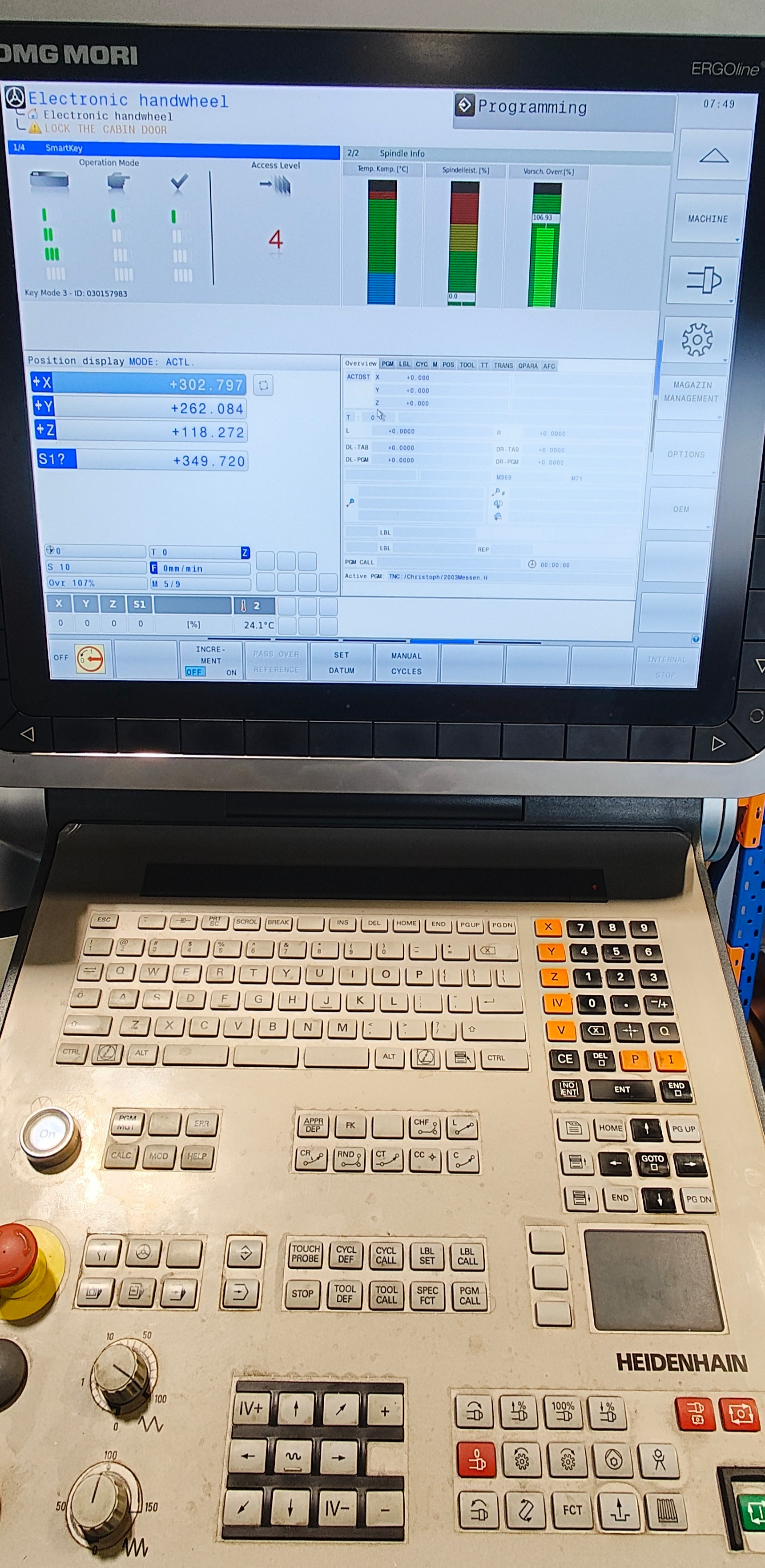

Post napisał: gruniu » 26 maja 2026, 07:35

Post napisał: Steryd » 26 maja 2026, 11:28
Wcisnąłeś kierownicę, czy od raz jest w takim stanie?
Wygląda na to, że jest na liniałach absolutnych i tylko trzeba zamknąć i otworzyć drzwi, żeby zrobiła test bezpieczeństwa.
