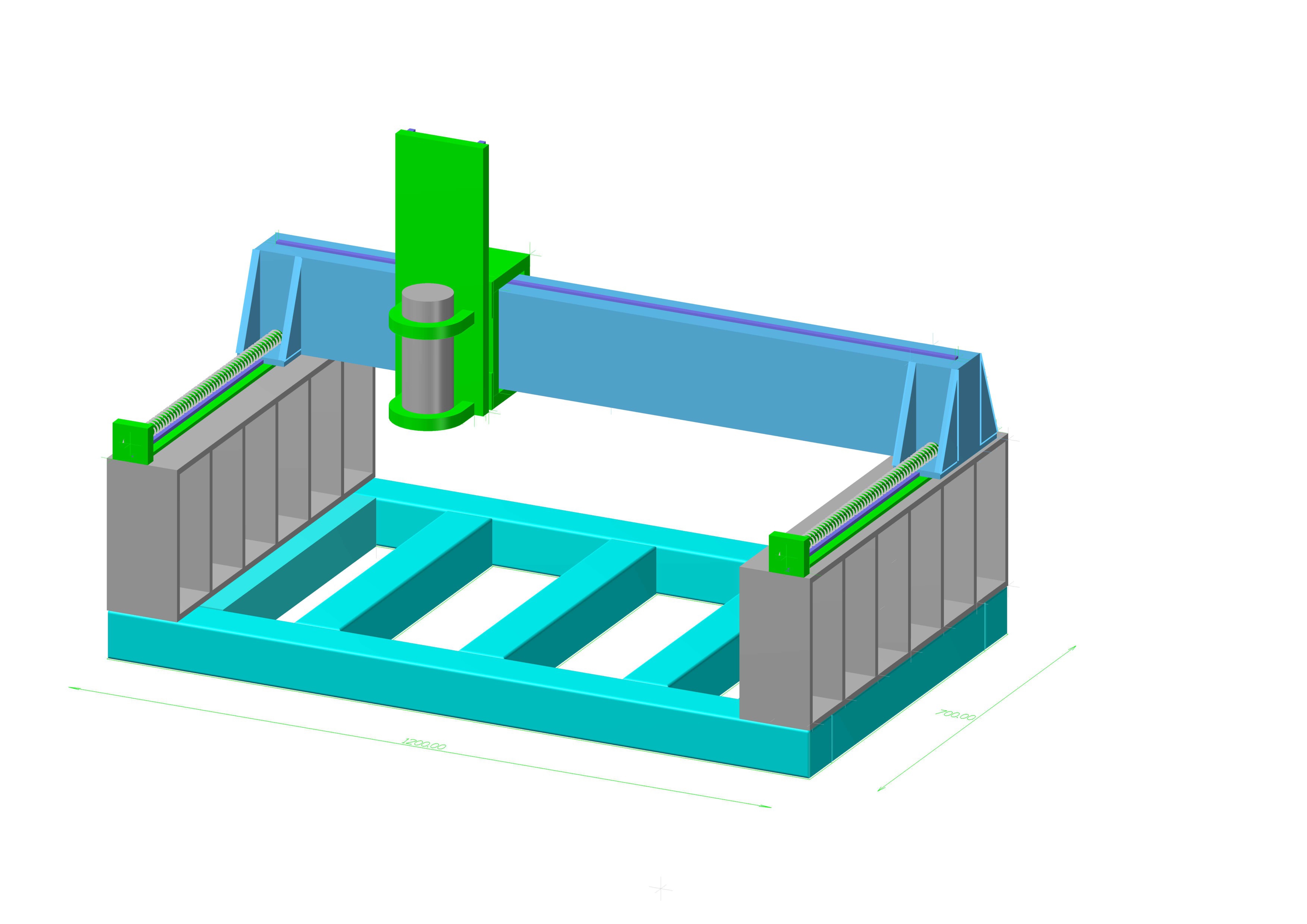

no nabijają się,
belce brakuje zwyczajnie podpór wysunietych do przodu wraz z zastrzałami, łozysko liniowe przednie patrząc na maszynkę z boku winno być przynajmniej w osi wrzecionka
dokładnosc maszynki i tolerancja odwzorowania kształtu zależy nie tyle od poprawnej geometrii maszyny, co jej napędów czyli śrub w okreslonej klasie tolerancji, silników napędowych no i równoległych prowadnic.

duc1099 pisze:Tak wiec jak myslisz, czy jak dam na bramie LAPY i zastosuje krzyzak to co jestem w stanie frezowac i z jaka toleracje? przy zastosowaniu profili o grubośći 6.3
Przyjmij do wiadomosci i nie mecz otoczenia ;) ze NIE WIADOMO.
Nie wiadomo jaki bedzie projekt, jakie komponenty, jakie wykonanie
wiec i nie wiadomo jakie frezowania wyniki.

Zastanawiam sie jeszcze nad zamiana podpor do belki. zamiast 3 zaspawanych profili uzyc dwuteownika 120x240 i wzmocnic je stalowymi 10mm wstawkami po dwoch stronach. Będzie sztywniej?

A o czym napisalem na samym poczatku... te 3 profile trzeba zastapic 1 konkretnym i po bokach dac podpory... przeczytaj moj 1 post :wink:

Poprawiona forma, co o tym myslicie?

Kolego, to mają być zespawane blachy? Zrób profil 240mm w pionie, szerokość 100 w poziomie i na długość go ustaw(głębokość frezarki), następnie po zewnętrznej stronie frezarki daj pionowe blachy co 10-20cm które będą zespawane do poziomej ramy(tej błękitnej)
To co pokazałeś jest jak domino, pukniesz jedno i poleci cały szereg :wink:

duc1099, pomysł nie jest zły, tylko zepnij to jeszcze od boku blachą. A najlepiej od wewnętrznej strony ;)
